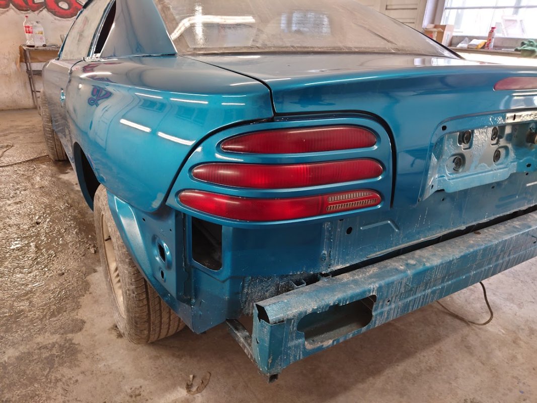

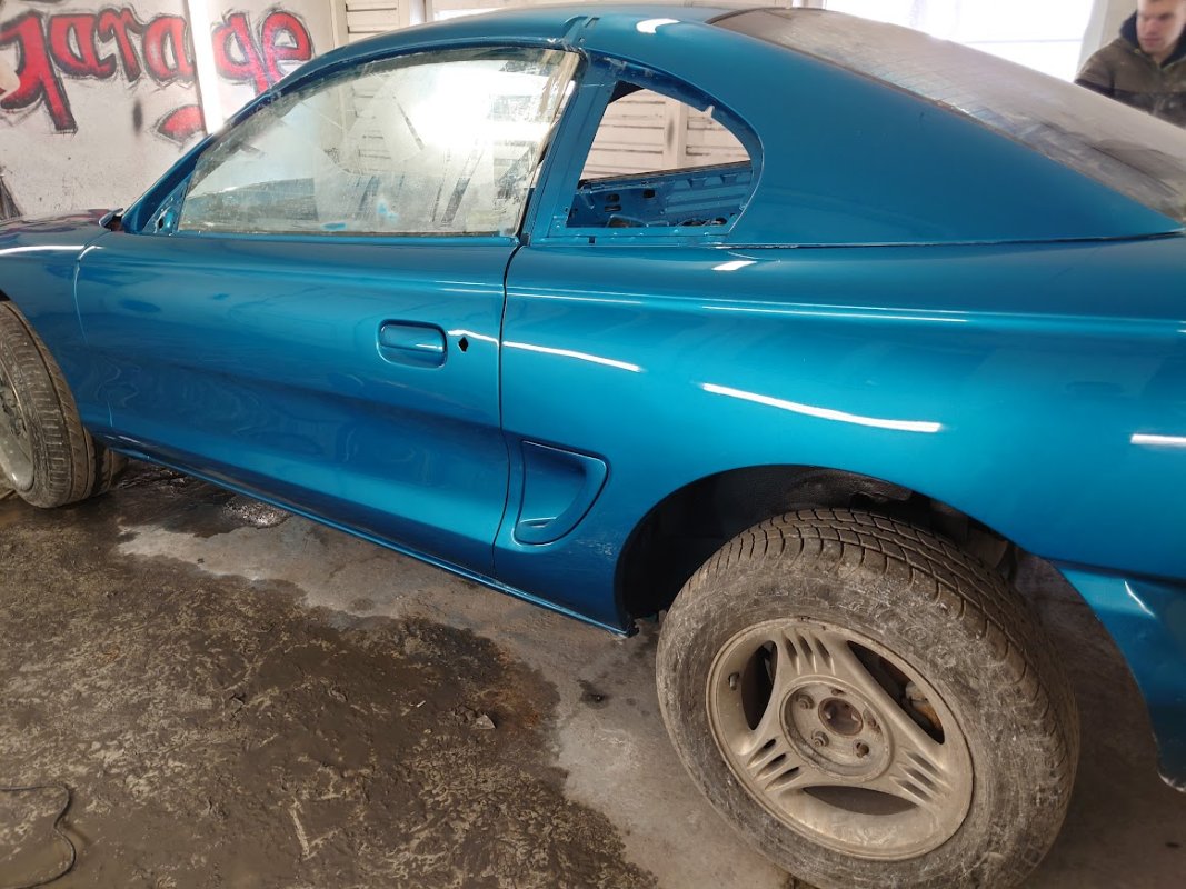

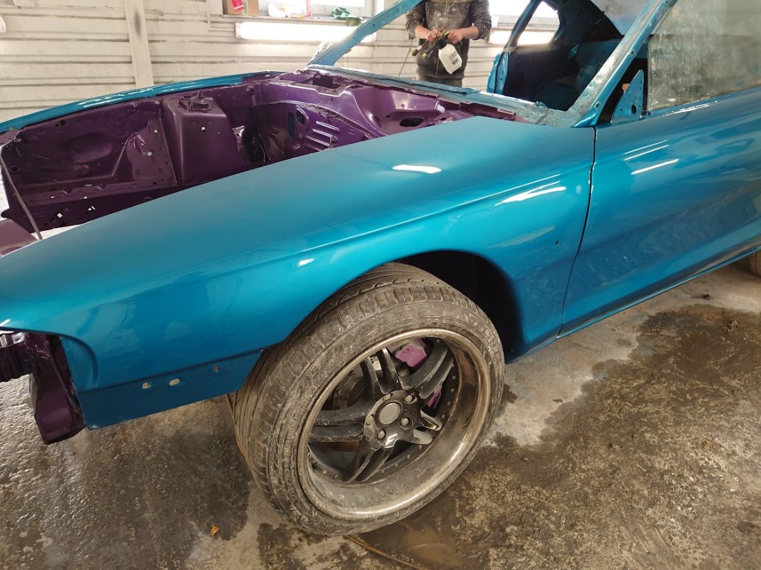

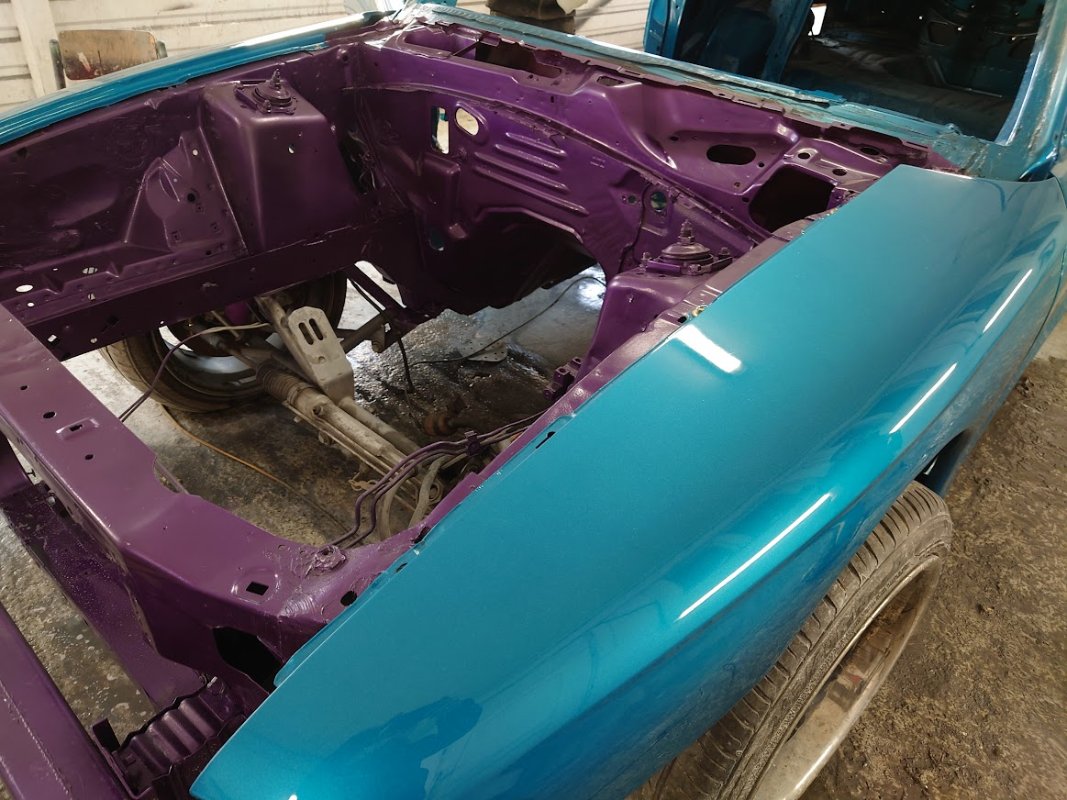

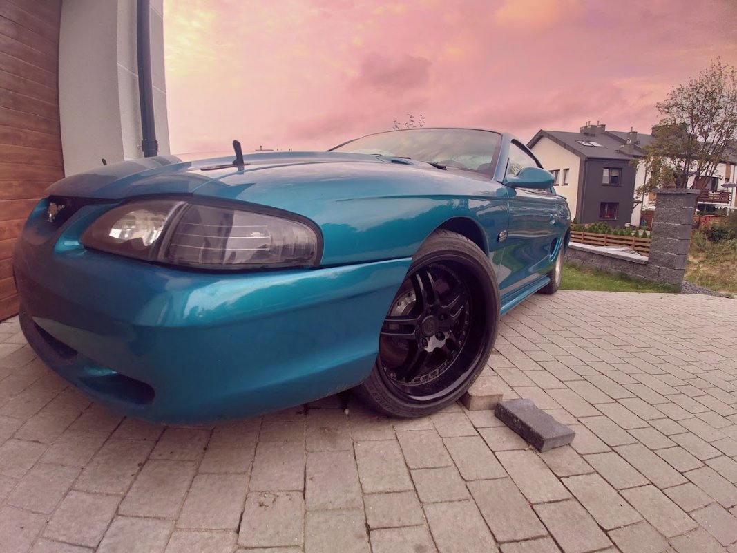

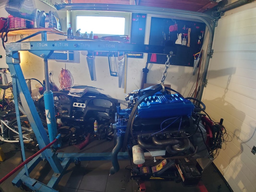

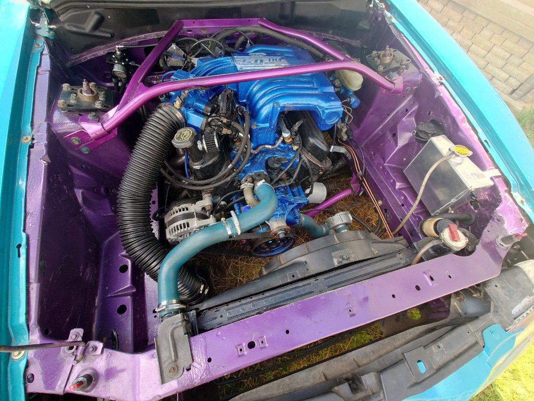

Projekt przeszedł gruntowną blacharkę i malowanie

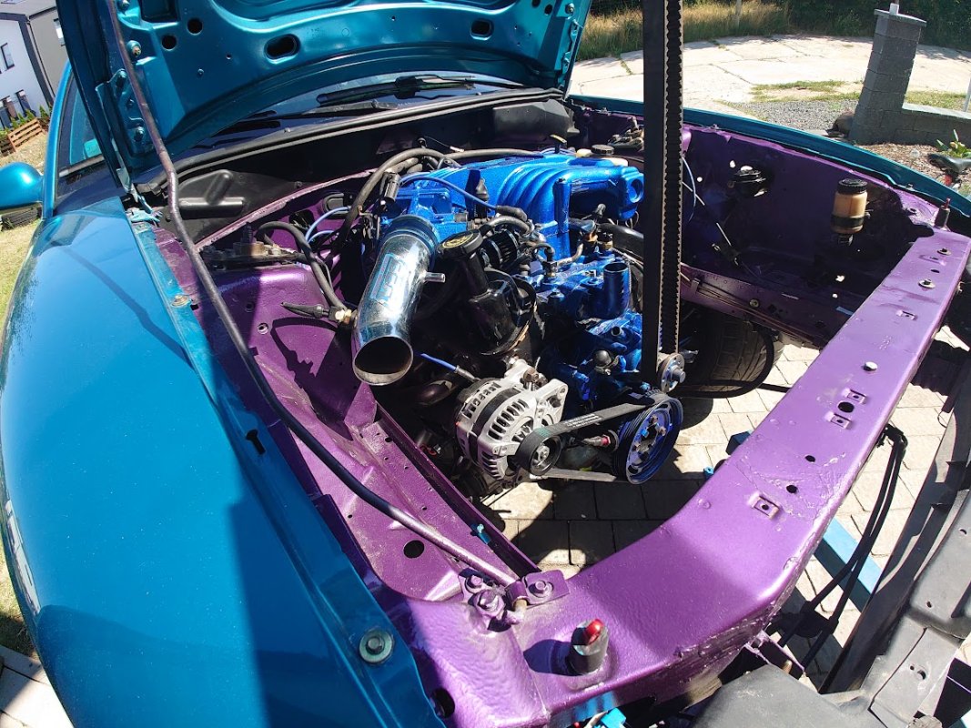

Silnik po czyszczeniu, wysterowany z Ecumasterem (czeka jeszcze na prawilne strojenie). Wciąż 5.0. Niestety fundusze na silnik pochłonęły mocno aspekty wizualne :D
Most wciąż fabryczne 8.8" 1:2.7 z półosiami 28 spline (następna rzecz w kolejce do zmiany)
Środek jest jeszcze troche do zrobienia (głównie elektryka). Wleciał harness bar, hydrołapa i inne pierodoły
Ogólnie jak samochód jest "pod ręką" robota idzie o wiele szybciej :)

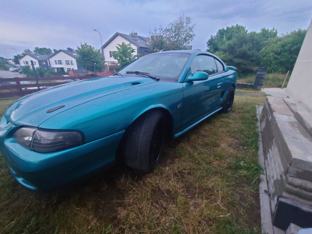

Post autor: Rezor » 2023-07-05, 14:17

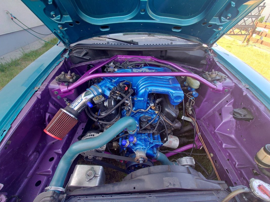

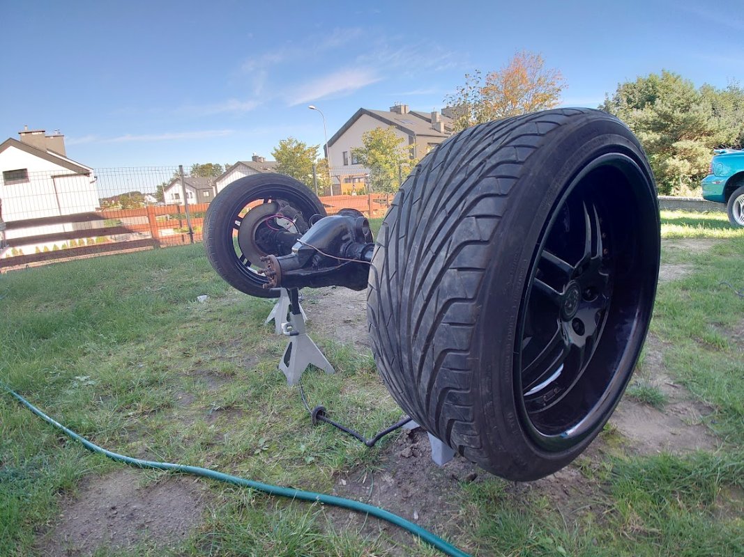

Jest progres. Pierwszy raz od 5 ciu lat mustang przeszedł podstawowy serwis (oleje, płyny, świece), ogarnięta geometria zawieszenia, luzy w maglu skasowane.
Obecnie samochód jeździ, przemieszczam się nim narazie sporadycznie bo silnik wymaga strojenia.
W ciągu ostatniego 2 lata zrobiłem więcej niż przez poprzednie 6 lat :)
Ten ciepły dolot to prowizorka :)

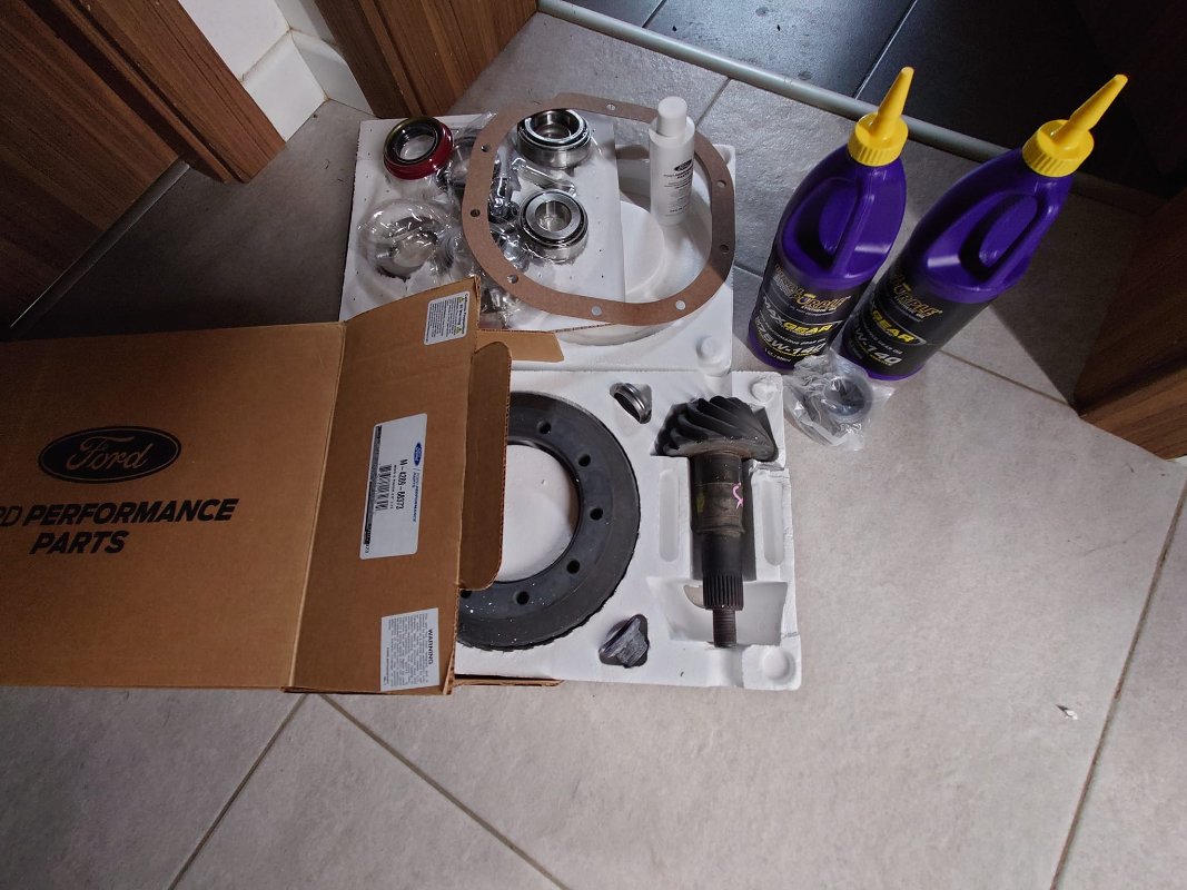

W najbliższym czasie wleci krótszy dyfer 3,73 zamiast obecnego 2,7. Ponieważ istniało ryzyko, że magiel poleci do kosza to zdążyłem wymyślić kolejny niecny plan.
Układ kierowniczy znowu czeka przemiana :) zamiast elektrohydraulicznego EPS wlatuje w pełni elektryczny EPAS.
Ciekawostka, że EPS wymaga zasilania 60A (potrafi tyle pociągnąć przy gwałtownym skręcie), a podczas "normalnej" pracy ciągnie ok 20A co przy zasilaniu ~14V daje 280W z pikami do 840W. EPAS natomiast niemal nie pobiera energii do chwili wychwycenia oporu na przekładni przez czujnik momentu, a i wtedy stopniuje wspomaganie proporcjonalnie. Przy maksymalnym oporze pobiera niecałem 15A :D. Jeszcze dla porównania wspomaganie hydrauliczne na pasku to "straty" powyżej 1kW z pikami do 2kW. W ten sposób masa i kilka koników zostaje uwolnionych i będą biegać tam gdzie ich miejsce :)

Post autor: Rezor » 2023-07-14, 17:05

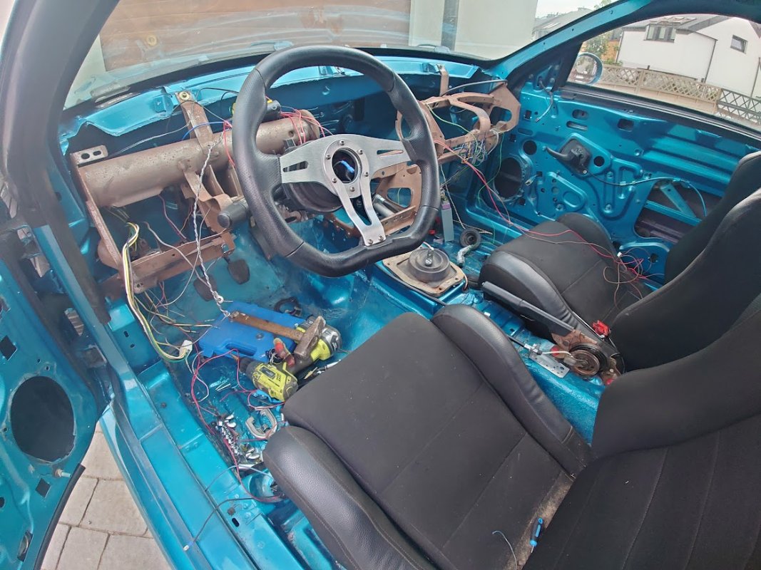

No i wleciał EPAS z Opla:
Dobrze, że miałem pomocnków
Mimo rzeźby jaką przeszedł mój mustang to pierwsza zmiana, gdzie w grę poszedł cały repertuar prac: od spawania, przez cięcie, wiercenie, poprzez elektronikę i elektrykę :D
Co do samego wspomagania to takie: meh. Jest na pewno lżej niż bez ale na daily się nie nadaje. Podobno założenie magla bez hydrauliki pomoże bo przeszkadza przepływ cieczy w układzie. Może na zimę będę się bawił, narazie zostaje przy hydrualice z saxo :)
Przy okazji część okablowania poszła na złom: 25kg :D

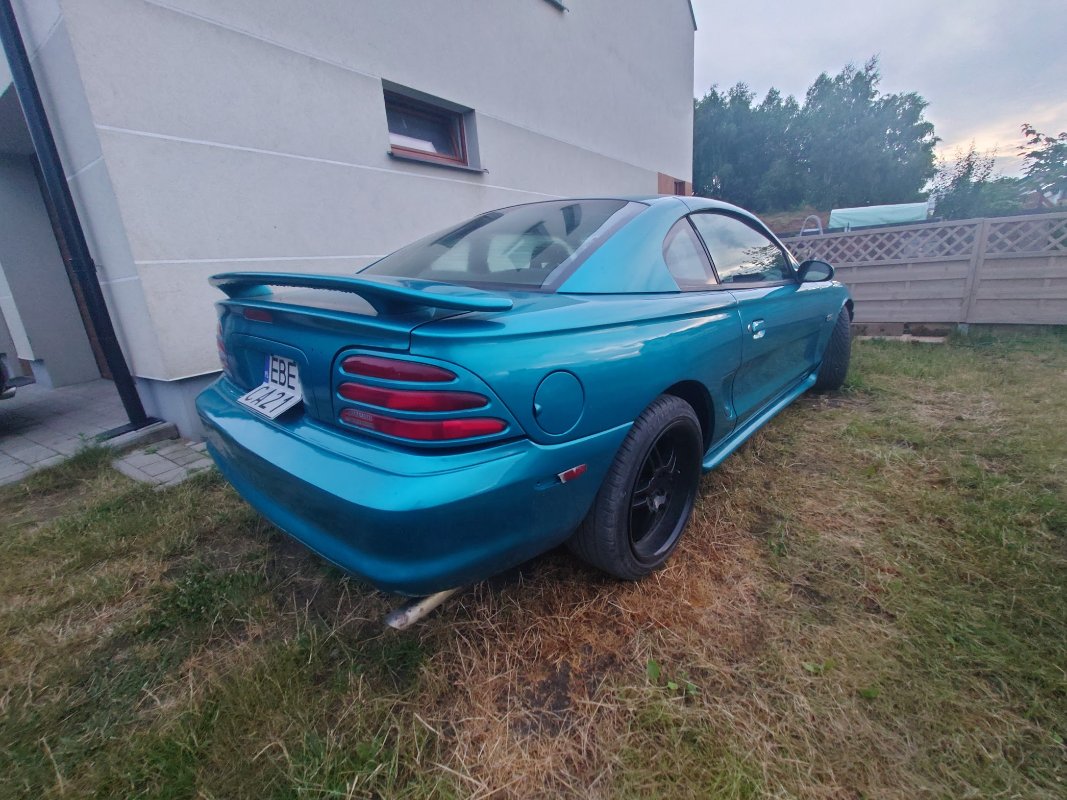

Post autor: Rezor » 2023-07-21, 09:49
Kolejne postępy.

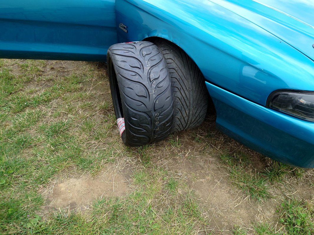

Leciwe opony z grudnia 2009 :wstyd: zastąpione zostały przez federale rs-rr. Mimo tego, że opony wymagają dogrzania mają przyczepność w porównaniu do twardych 14to letnich kwadratowych kapci.
Ponieważ prowizorka ze starym stożkiem nie była zdrowa dla silnika: temperatura powietrza zasysanego 60C !!! przy 25C na zewnątrz. Wpadła prowizorka z relokacją filtra. Uprzedzając: wiem, że ori lokalizacja była najlepsza, ale nie jest to ani docelowe rozwiazanie ani docelowy silnik :)
do tego zmieniłem zbiorniczek wyrównawczy. Obecna lokacja ciut bardziej mi pasuje :)

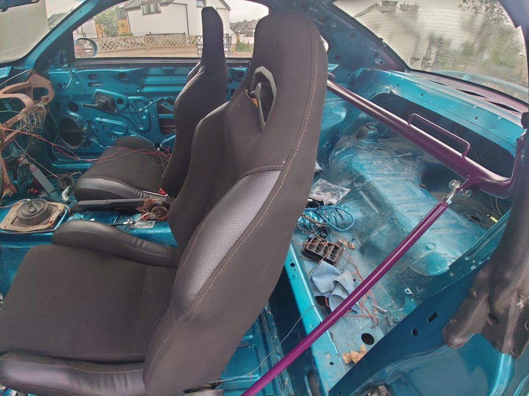

Przy okazji wrócił harness bar i pasy
W kolejce wymiana dyfra i umówiony wydech custom :)
Oczywiście równowaga w przyrodzie być musi. Wczoraj wybrałem się na przejażdżkę żeby sprawdzić co wymaga dalszej poprawy no i tak po prostu nacieszyć się samochodem :) Będąc już niemal przy samym spot'cie straciłem dowodzik za wygiętą tablicę :zalamany: Wiem, że są małe ale przez najbliższe kilka tygodni nie mogę samochodu przerejestrować :( Tak więc mustang za 6 dni znowu będzie wyrzutkiem (na kwicie mogę jeszcze tyle się poruszać).
