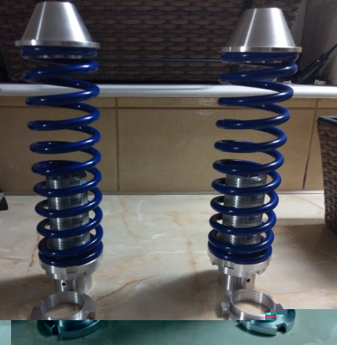

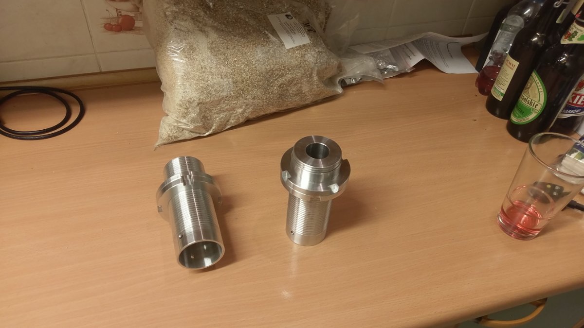

Powoli do przodu. Wymieniłem wahacze tylne. Niestety mimo prób zabezpieczenia blachy w zeszłym roku, tył od baku aż do zderzaka gnije coraz bardziej...
Zrobiłem sobie tuleje gwintowane na tył ale okazało się że omyłkowo pod wymiar tłoka a nie średnicy amortyzatora i jest za mały
muszę dorobić jeszcze raz

Wystrugany nowy gwint. Mam nadzieję że tym razem da radę

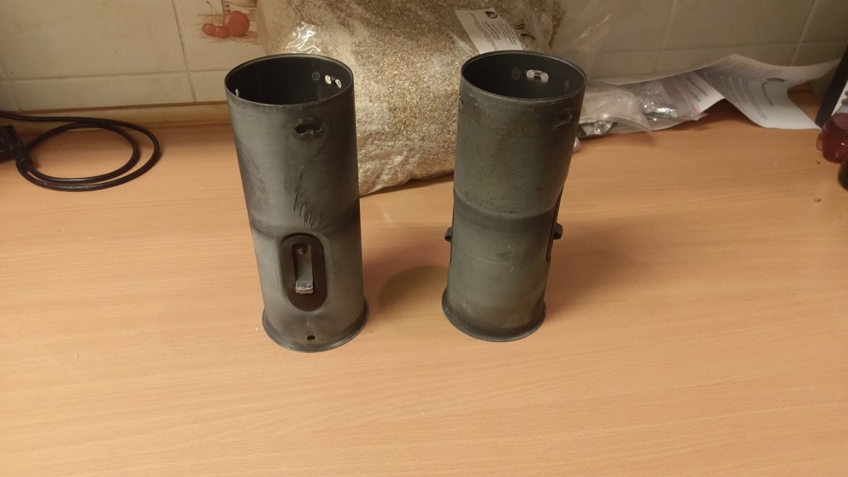

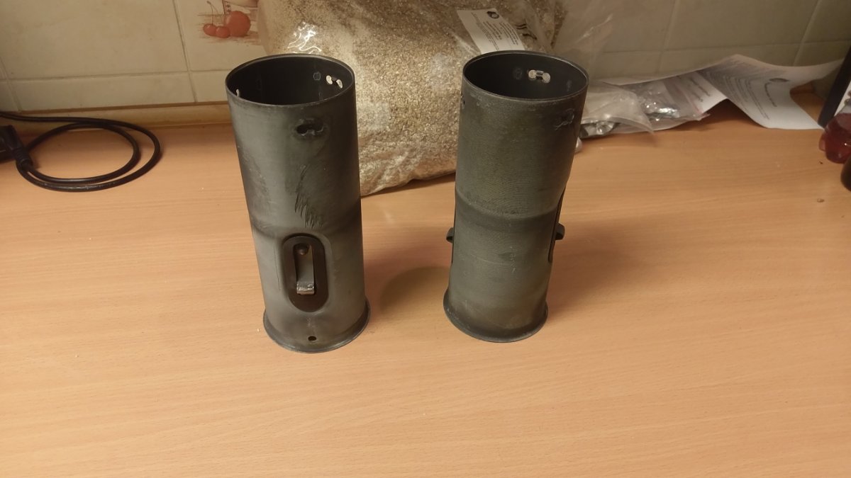

Dodatkowo załatwiłem sobie w pracy końcówki wydechu
kto zgadnie co to?

Nie, Łuski od niekierowanych pocisków rakietowych

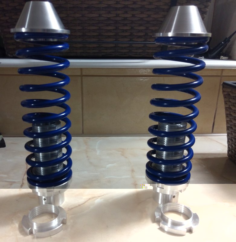

Założyłem gwint na tył i jednak sprężyny 160lbs są ciut za miękkie. Do komfortowej jazdy 200lbs powinny być ok, do nieco bardziej obniżonego zadka zalecam 300lbs
Taka ciekawostka: zakładałem gwint zarówno na ori amortyzatory jak i na Koni od e36/e46 efekt mizerny bo amortyzator za bardzo dobija i wali o budę. Amortyzator potrzebuje przynajmniej 4-5cm skoku podczas normalnej pracy co przy maksymalnym obniżeniu pozostawia wciąż szparę ok 6-7cm między kołem a nadkolem z tyłu. Podobno tylko bilsteiny do SN95 są krótsze i można obniżać tak że prędzej koło będzie walić o wnękę niż buda o amortyzator lub alternatywnie można zakładać te od FOXa. Można jeszcze próbować obniżać mocowanie amortyzatora do mostu
