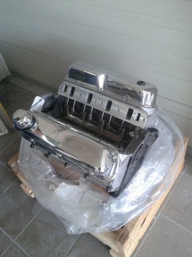

W końcu jest dziś rano przyszedł nówka silnik Blueprinta 347 stroker, 415 koni, ale chyba nie zdołamy go złożyć na zlot ;)

zajebisty, gratuluje :super:

Kozak ;)
Rozumiem ze wstawiasz tarcze, wspomaganie itp. Jakos trzeba takiego diabła zatrzymać... :zdziwko:
