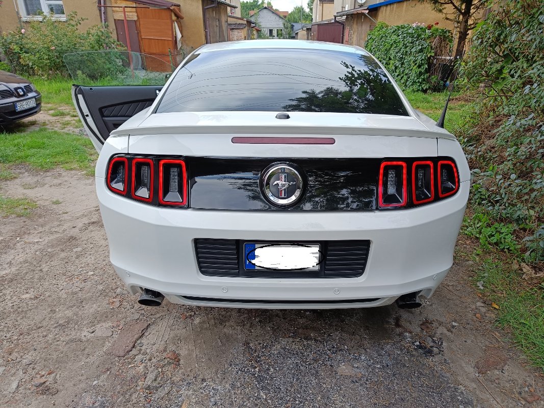

Michał, a orientujesz się może gdzie najlepiej na Śląsku zostawić Mustanga na taki dokładny przegląd? Mam na myśli sprawdzenie go od A do Z - silnik, hamulce, skrzynia, itp. Postawić go np na tydzień czy dwa i żeby został sprawdzony pod każdym kątem. Chyba nie byłoby problemu z czymś takim? Pisałem z chłopakami z Chorzowa, którzy zajmują się detailingiem i nie tylko to odpisali na temat renowacji wnętrza, zabezpieczeń lakieru, etc, ale nic o takim kompleksowym przeglądzie, więc nie wiem czy się czymś takim zajmują. A jednak przebieg dość spory(250tyś) i nie chciałbym się zdziwić za moment jak np silnik padnie.
No i jeszcze jedna kwestia. Czy brak przerobionych tylnych świateł na EU nie będzie problemem podczas przeglądu?

Tak, brak przerobionych świateł na EU to dyskwalifikacja, auto dług jest w PL ? Jeżeli tak to dziwne, że tego nie ma zrobionego ...

Ogólnie sporo jeszcze aut jeździ bez przerobionych świateł. Lepiej jednak zrobić pomarańczowy kierunek, bo teraz policja lubi się czepnąć wszystkiego. Po co sobie robić problemy.

No niestety światła są na USA, ale porozmawiałem z właścicielem i myślę, że nie jest to temat na forum publiczne.
W każdym razie no czeka mnie przerobienie na EU i z tego co widziałem to jest to koszt w okolicach 1500zł. Reszta jest w sumie okej, po niedzieli jeszcze tylko zbieżność i z czasem przyda się renowacja foteli/wnętrza, ale już badałem temat i cenowo nie ma tragedii. Jedyne co mi siedzi w głowie cały czas to przebieg - 250.000km...
