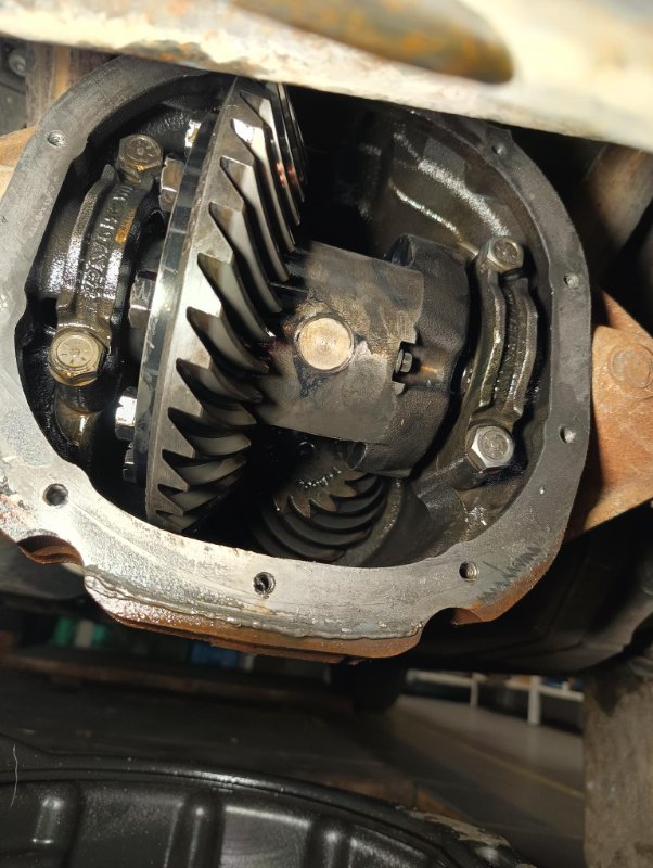

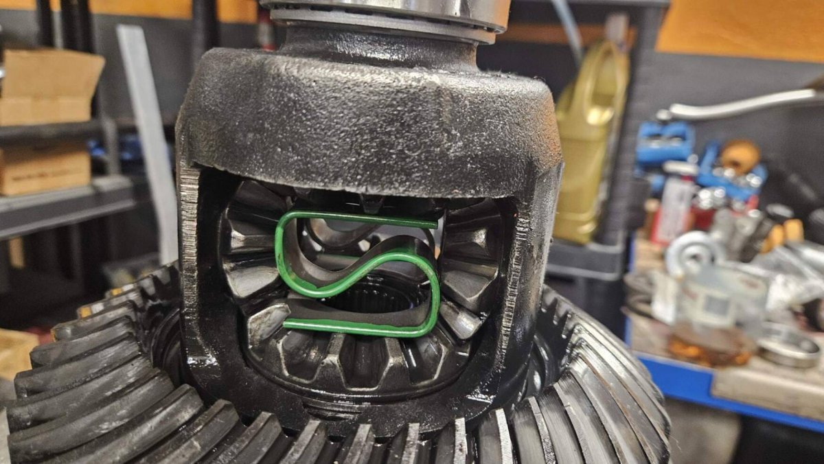

Autko trafiło do HD Custom. Po zdjęciu osłony mostu stwierdzili, że brakuje sprężyny a z powstawianymi tam jakimiś dystansami.
Gdybym sam wymieniał tam olej to nie wiem czy bym zauważył taki brak ale po specjalistach w serwisie aut amerykańskich spodziewałem się czegoś więcej.
Jutro odbieram bryczkę po naprawie dyfra i łożysk i mam od razu jazdę próbną 100km.
NIE miało to jednak nic wspólnego z wymianą oleju w dyfrze.

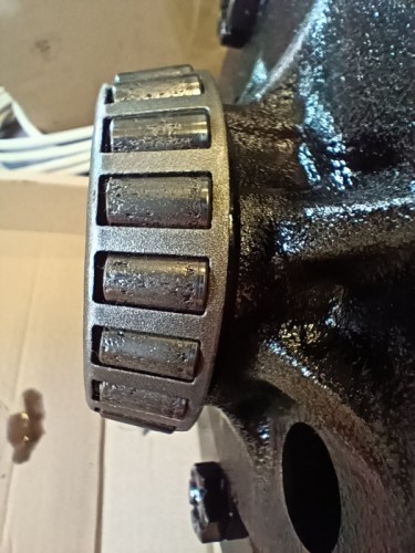

Łożyska stożkowe (na zdjęciu kolegi wyżej widać), nowe sprzęgła, dołożenie brakujących sprężyn, nowy olej + robocizna
4500
Po wymianie skrzypi/zgrzyta na zakrętach ale to sprzęgiełka mechanizmu różnicowego się docierają.

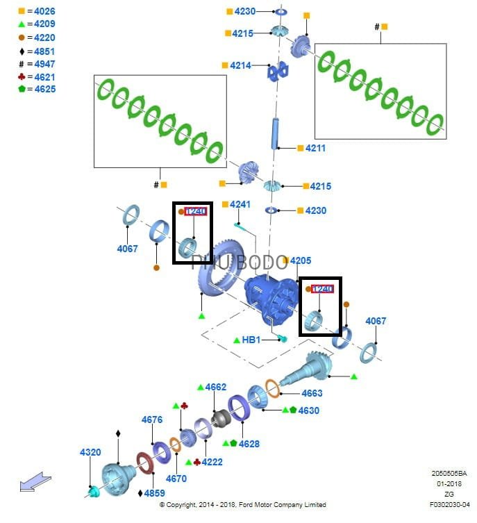

Pytanie do kogoś obcykanego, przy wymianie tych łożysk trzeba ustawiać tolerancje na uzębieniu ?
