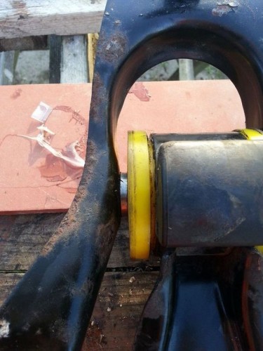

Dokrecenie nie ma tu znaczenia tak to wyglada

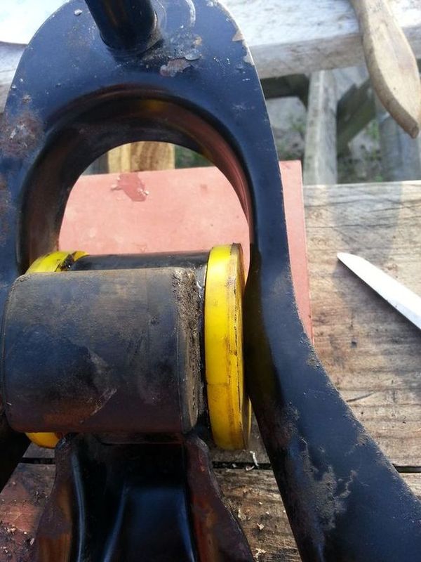

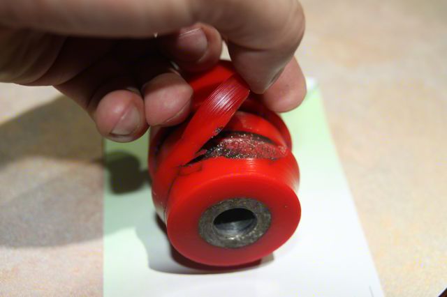

Winowajca znaleziony pekl od razu jeden czego nie bylo widac nie demontujac tego i dlatego uciekal dobrze ze stary jeden dalo sie zamontowac bo bym na MR2013 nie pojechal :(
Pekl przy przejechanych ok 150-200KM

Tu wchodzi tak samo ale brak tego zamkniecia niby nie jest potrzebne no ale skoro pekl przy przebiegu niecale 200KM a moze i wczesniej ale maks 200KM i tylko jeden to swiadczy o tym ze z nim bylo cos nie tak skoro inni to montowali no rozumiem przebieg 10k zobaczymy co powie producent to albo wylecze sie z tego wynalazka albo zostane przy nim. Tego nad walem nie wymienialem narazie bo wyglada niby ok a przynajmniej nie ma efektow zadnych

Czy ktos jedzie z okolic Olkusza na MR2013? Firma mi odpisala ze wysla mi nowa tuleje i tak sobei pomyslalem ze jak ktos jest blisko to by odebral to np w sobote lub dzis bo inaczej musza wysylac to na jakis Hotel

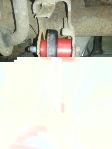

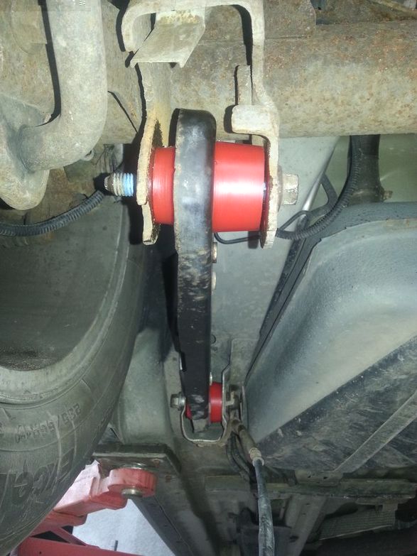

Ja zamowilem z americanmuscle Prothane Total Suspension Bushings do GT mam Pony Package wiec wszystko pasuje ;) Problem jest w tym ze i tak bede potrzebowal nowych wahaczy bo zeby zamontoac te z Olkusza trzeba cale tuleje wywalic ( u mnie byly przecinane bo pod prasa sie giely) wydaje mi sie ze wiekszosc Poliuretanowych gumek w stanach jest tej konstrukcji ze tuleje w wahaczu zostaja tylko guma jest wypalana .
Te co kupilem w US to poli z miekkoscia gumy ponoc .
Pewnie ty tez bedzies musial wachacza kupic chyba ze udalo ci sie dobrze stare tuleje wycisnac , ja szukam i szukam a samych tulei nie moge znalezc :(

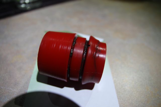

Dzisiaj odebrałem nowe tulejki od tokarza :hurra:

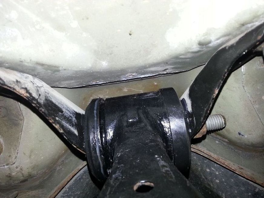

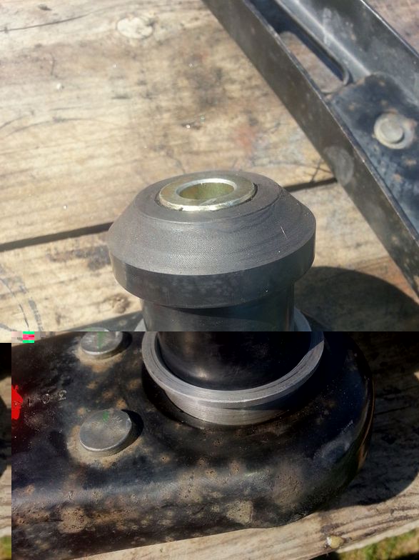

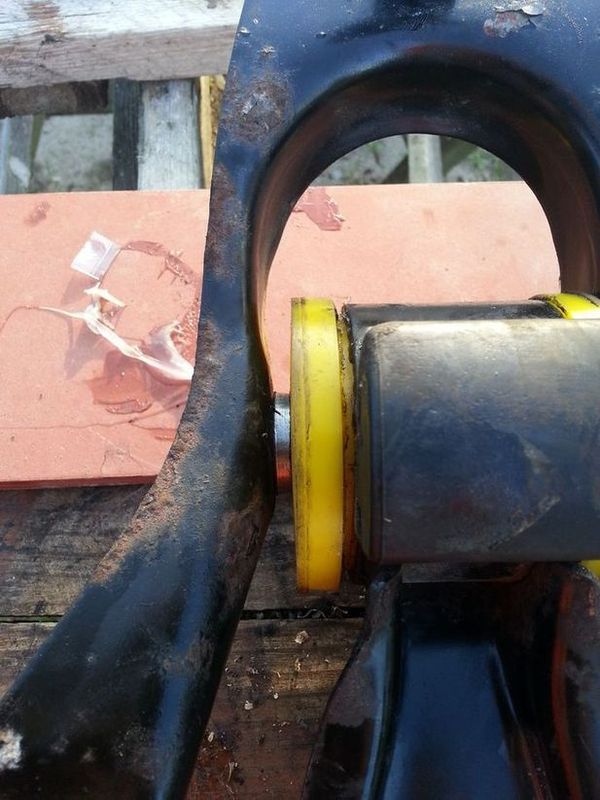

jesli chodzi o gume w wachaczu gornego to wyglada to tak
OLKUSZ według producenta Tak Ma Być :krzeslem:
lata na boki jakies 1cm
Poli z US ciasniutko nie ma mowy jak w orginale zeby wachacz przemieszczal sie na lewo i prawo

Dzis dotarly "nowe" tuleje wraz z jednym wahaczem ktory wyslalelm do Olkusza do testow w zwiazku z wadliwym towarem jaki sprzedaja.
Po zamontowaniu w drugim i malej testowej jezdzie musze powiedziec ze jest ok co by nie zapeszac.
Na weekend zrobie wiecej KM i wtedy opisze wszystko wlacznie z fotka nowego projektu gdyz sa juz calkiem inne jak tamte :)

A wiec przejechane ok 250KM i musze przyznac ze jest ok poprawili sie mowa o producencie jeszcze pytanie jaki przebieg bedzie dobrze :)
