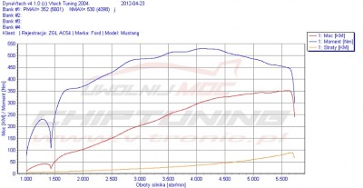

Witam ponownie,
Załączam kolejny wykres (hamownia inercyjna). Aktualnie są problemy z ciśnieniem paliwa. Oryginalny sterownik podaje max 3 bary i to jest ograniczenie. Pompa pozwala na 6 barów, ale nie sposób tego uzyskać :( Ciśnienie doładowania 0,6 bara. Jakby ktoś miał sugestie jak do tego podejść byłbym wdzięczny.

Pytanie po co chcą większe ciśnienie. 3 bary to jest nad kolektor, więc przy doładowaniu 0,6 bara jest to 4,6 bara ciśnienia bezwzględnego, 3,6 do atmosfery.
Jedyna możliwość na zwiększenie ciśnienia to tylko w programie, o ile tuner ma dostępne takie tabele. Droga opcja,to puszczenie pompy na maxa, ale wtedy mamy pewny błąd ciśnienia listwy i zaleta systemu returnless idzie w łeb. Trzecia opcja, to włączenie pompy na stały wydatek mniejszy niż max, tu również zaleta returnless idzie w łeb, ale to również w progrmie (nie mamy checka). Czwarta opcja, to zamontowanie mechanicznego regulatora, pompa na stałe napięcie, powrót do baku i również wyłączenie obsługi returnless w programie.
Jeżeli skorzystają z opcji 1, a tam powinni zrobić, to trzeba zrobić nową adaptację pompy w programie.
Tak więc moje pytanie ponownie, po czym wnoszą że trzeba zwiększać ciśnienie. Od większej ilości paliwa gdy ta jest wystarczająca mocy nie przybędzie...
Wykres dużo lepszy.

eee... ja jestem przeciw takiemu pomysłowi. nic to nie da.
A czemu jest 3 a moze byc max 6 to nie badrzo mi sie chce pisać bo dużo pisania. Umówmy się w wielkim skrócie że to założenie fabryczne na całym świecie.
Dla mnie to wygląda to tak jaby chłopaki experymentowali na twoim egzemplarzu...... ale to moja taka opinia.
Mozliwe że coś fajnego z tego wyjdzie.
