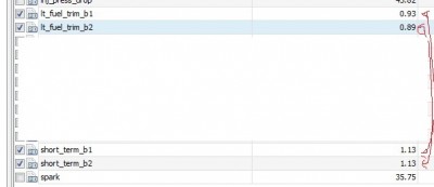

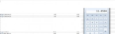

Poszukałem, poszperałem..
Jedno auto na korektach +60 - nie możliwe, drugie na -20 i -24 już tak? (screen 2)
Na WOT zadane afr 11.8, a jedzie ok 10.5 z informacji które otrzymałem (co wydaje się akurat normalne dla tego samochodu), mało tego, tym razem adaptuje LTFT do WOT, gdzie w poprzednim aucie nie adaptuje, ciekawa zmiana strategii jeżeli chodzi o jedną firmę strojącą.
To akurat mogę wyjaśnić, bama nie adaptuje, kennebell adaptuje, bo ma bardziej dopasowane programy i może sobie na to pozwolić. A gdyby robił to jeden tuner - pewnie było by tak samo.
To w tym przykładzie mówi, że ze do 11.8 dodaje się 5%, i wyjdzie ok 11.2, ale nadal nie 10.5, czyli - wiadomo, nie dopasowana kalibracja MAF... (srceen 1).
Dodam, ze to z loga robionego przez Was, użytkownik przysłał mi do oceny i pytał co ma mówić aby to poprawić.
Pewnie do tego czasu już poprawione.
Celowo wycinam z różnych wykresów dane, aby nikt nie gnębił telefonicznie właścicieli, tylko to jest powodem jakby ktoś chciał mi zarzucić, ze jakieś dane ukrywam.
Ostatnio zmieniony 2012-05-17, 10:58 przez caniggia, łącznie zmieniany 4 razy.

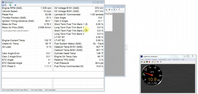

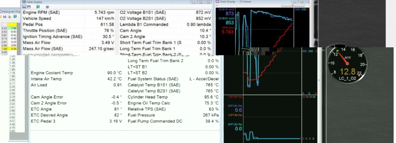

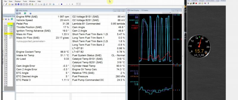

Dla przykładu, jak chodzą korekty i jak powinny chodzić. Przykład z Mustanga v8 N/A.
To aby nie było, ze sobie coś znowu gdybam i ubzdurałem i co najważniejsze, nie pytałem ludzi w PL jak to zrobić, a w US mi nie powiedzieli....
Chodzą przy zerze i to bez znaczenia jaka temperatura powietrza itp. Kilka osób jeździ już z tą modyfikacją w PL.
Jak coś, mam takie logi do każdego auta które stroiłem:)
Dodatkowo log z wolnych obrotów auta które stroiłem po innej znanej firmie z PL, afr na wolnych nie chciał wyjść powyżej 11.... (drugi screen).
I co najważniejsze, wyniki na hamowni po moim strojeniu wyszły gorsze (gdyż auto było na zbyt ubogiej niż potrzeba mieszance w stanie jak je zastałem), ale finalnie już po modyfikacjach mechanicznych które zaleciłem, lepsze, na tym samym programie (pierwszy screen). Po tej modyfikacji program jeszcze będzie zmieniony, co wyjdzie na końcu - kto to wie...
Pozostałe z jednego auta N/A.
Nasuwa mi się modyfikacja jednego przysłowia, "Pokaż loga, a powiem Ci kim jesteś"... Wyniki to nie wszystko, jak to już pisałem a była to cenna rada tunera z US, kto stroi na wyniki popada w kłopoty...
Na tym kończę, bez logów o wynikach nie ma co rozmawiać...
BTW, edytowałem poprzednie posty, gdyż pisałem z androida wcześniej, teraz powinny być bardziej zrozumiałe.
