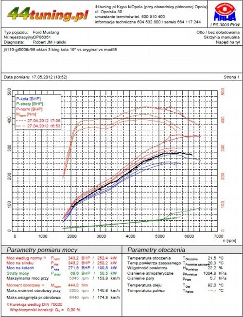

JLT110+GT500TB 340 koni na Maha na 98 oktanów z 278 na 95 na stockowym programie z tłumikami, czyli +62 konie razem, czyli jakby zacząć od zera ze stockowymi tłumikami, to ok 65 koni
Robiliśmy kilka pomiarów, góra wszędzie podobnie, ale na dole zrywało przyczepność, ten jest taki gdzie nie zerwało, ale za długo został na odcince i wprowadził jakieś zakłócenia, dlatego dorysowałem jak to wyglądało normalnie.
Na czarno dorysowany stock z tłumikami.
Od góry:
1. JLT110+TB GT500 na 98 oktanów z programem na 98 oktanów
2. Program na 98 na paliwie 98
3. Program stockowy na paliwie 98
4. Program stockowy na paliwie 95
340... ale to jeszcze mało, muszę zdemontować i założyć K&N, będę miał 350 - to oczywiście żart.

mogło zrywac przyczepnosc bo opony mogly byc zimne albo za wąskie już do tej mocy albo wogóle zimówki. następnym razem popal gumę przed hamownią i rozgrzejesz opony i wtedy wjedź na hamownie i będą się lapić :)
nie szwanjuke ci przypadkiem sprzęgło? lub cos innego w przeniesieniu napędu? bo duża róznica/narzutka - hp whel/hp silnik. Poza tym czy ja dobrze widze że masz zakres stałej mocy między 5k-5,8k rpm? ale czad w osobówce coś takiego.
PS: ale żeś go katował aż 92st olej ma :D

To 5 do 5.8k to tak wyszło źle przez obliczenia strat przez odcinke. dorysowane jest jak to wygladalo na innych wykresach.

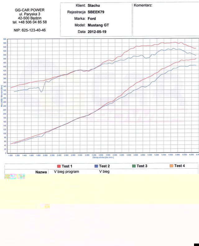

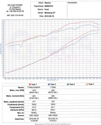

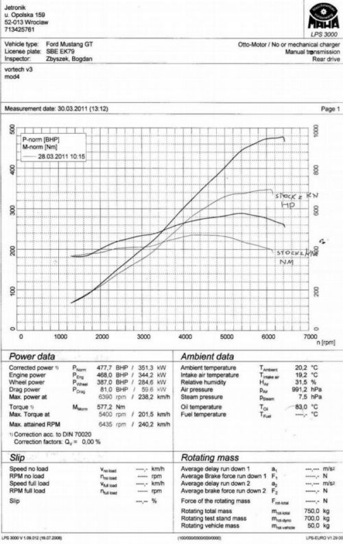

Podsumowanie auta, bo już teraz mogę powiedzieć czyjego - StachuXJR.

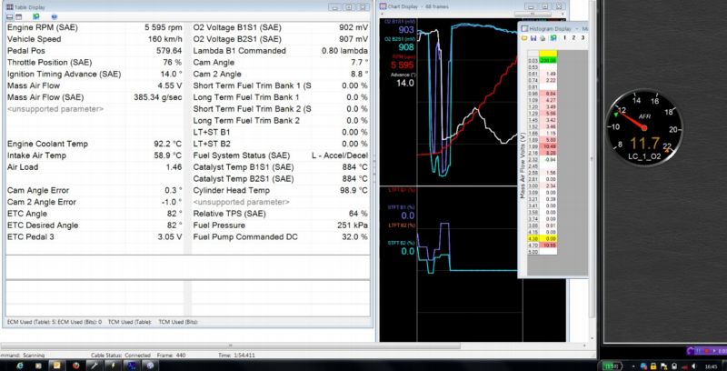

W załączniku wykres z jego hamowania po montażu w Jetroniku, tam jest ciekawa rzecz, auto ma na samym filtrze K&N bez żadnego programu aż ok 350 koni, a to jest po prostu nie możliwe.
Po strojeniu AFR w programie się zgadza z rzeczywistym (commanded lambda 0.8, czyli ok 11.7 AFR), a przyjechał na zaprogramowanym lambda 0.81 czyli 12AFR a miał 11.4.
Korekty po strojeniu chodzą jak bóg przykazał przy zerze, przyjechał na 50-60% dla przypomnienia.
Oryginalne strojenie sprowadziło się w wgrania programu z SCT (Brenspeed, nie Bama jak pisałem wcześniej), dodania zapłonu w całym zakresie 2st (w ten sposób zapłonu się nie stroi), oraz zubożenia AFR o 2 proc. Prawdopodobnie nie chciało się wysłać logów do US na korektę, bo na pewno (tak myślę przynajmniej) Brenspeed nie pozostawił by tego w takim stanie. Chyba, ze były wysłane, wtedy to świadczy o Brenspeed.
Jeden wykres przedstawia strojenie AFR, widać jak tam tnie się zapłon, drugi pokazuje jak działają korekty, trzeci pokazuje już wystrojony zapłon który nic się nie tnie, za wyjątkiem korekty na temperaturę powietrza (potrzebny intercooler, dojdzie z 50 koni), bo zaprogramowany na 26st i paliwo 98.
W załączniku również pomiar z niezależnej hamowni na strojeniu oryginalnym i na moim z cmcv delete.
Dodam, że wystrojone na drodze, na której to rzekomo mocnych aut nie da się stroić.
Na uwagę zasługuje może nie sama moc a jej płynność, nie jest tak pofalowana jak oryginalnie.
I jeszcze co zasługuje na uwagę, to że pomiar na moim programie był przy 31st a wcześniejszy przy 24, więc teoretycznie mój powinien wyjść jeszcze lepiej gdyby był hamowany przy tej samej temperaturze.
I jeszcze jest ciekawe, to przyrost momentu na dole po usunięciu cmcv, gdzie większość go traci, a cieszy się gdy zostanie tak samo, również w US :D
Zero problemów z wolnymi obrotami, drivability jest całkowicie inne, samochód nie ma zastanowień, a miał.
O tym może napisze StachuXJR... któremu dziękuję za odwagę i chęć doprowadzenia auta do normalności:)
Nie moc się liczy, a parametry, mocy czasem może wyjść mniej, czasem więcej, a parametry muszę się zgadzać...

Po wykresach i odczuciach z jazdy widac ze wczesniejszy program to była tzw Lipa :wstyd: Kuń teraz ostro rwie do przodu jak nigdy jest o wiele bardziej elastyczny ,do samego montażu zestawu nie ma uwag. :)

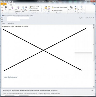

AluStar pisze: Dostales logi gt500 ale nie moje :rotfl: Ale co to ma za znaczenie.
Znaczenie ma strategiczne. Kręcisz i masz w tym cel.
Podpisane raf costam, przez u tel mówiłeś ze to z Twojego i ze musisz zadzwonić do Bobika żeby poprawić po tym co Ci powiedziałem. Nie rozumiem Twojego postępowania.
Nie zwykłem tego robić, ale jak ktoś mi robi pod górkę bez powodu, w dodatku mnie i innych stara się wprowadzić w błąd nie wiem z jakiego powodu, to nie mam żadnych skrupułów, zgodnie z obietnicą w załączniku potwierdzenie moich słów.
Powycinałem dane.
Jeżeli faktycznie nie sa z Twojego, to bardzo przepraszam, ale zostałem wprowadzony w błąd załączonym mailem, proszę go wtedy potraktować jak wytłumaczenie mojego postępowania.
Zresztą, wrzuć loga i będzie po problemie, przecież to żadna tajemnica handlowa. Auto nie jest skopane jak opisywane, więc w czym problem.
Nie myli się ten co nic nie robi, ale do błędów trzeba się umieć przyznać. Nie raz poprawiałem sam po sobie nawet gdy kolega któremu robiłem nic nie zauważył, a ja wypatrzyłem w domu.
