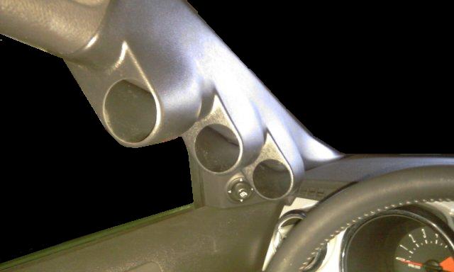

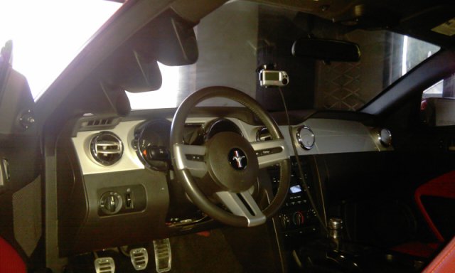

Post autor: Dark Red » 2011-01-04, 01:36
Św Mikołaj przesłał mi paczkę :-) z USA
Planuje zainstalować 3 wskaźniki 52mm śr.
1) AFR szerokopasmowa
2) EGT
3) vacuum/boost (na teraz vacuum a boost będzie na przyszłość )
I jak tu nie wierzyć w Św Mikołaja ;)

Nie chciałem wiercić otworów w desce, tak jat jest to zrobione w GT500, bo mój konik to nie shelby, więc zdecydowałem się na wskaźniki na słupku. Widoczność zegarów na słupku jest bardzo dobra, bo są na wysokości wzroku. W GT500 ładniej wyglądają zegary na desce, ale nie są tak dobrze widoczne z miejsca kierowcy.

Dark Red pisze:ie chciałem wiercić otworów w desce, tak jat jest to zrobione w GT500, bo mój konik to nie shelby, więc zdecydowałem się na wskaźniki na słupku.
Shelby ma fabrycznie deskę w skórze. Zegary sa w nim mocowane bez ingerencji w deske - BEZ WIERCENIA ( mozna je zdjac bez sladu ) . Kazdy zegar ma podpis K.Shelby.
- Uważam ze do mustangów bardziej praktycznym mocowaniem jest słupek. Jest to bardzo ale to bardzo przydatna rzecz. Wcześniej możesz przewidzieć jakaś usterkę. Nie będziesz ogladal potem filmikow z B U M !! :szok: Brawo.
