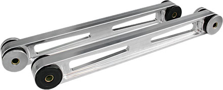

Wymień sobie gumy na poliuretan, znacznie lepiej. Tylko musisz wymienić cały komplet i będzie git. Tylko kalamitki musisz zamontować bo po trzech miesiącach zacznie skrzypieć, smarowanie pomaga.

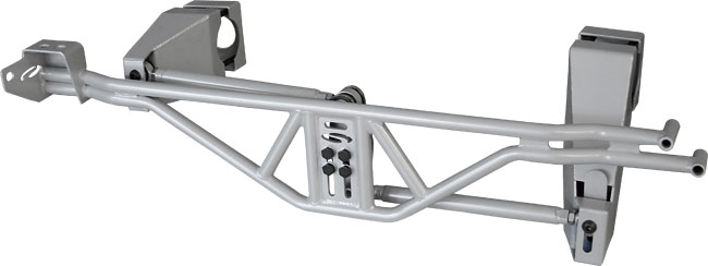

teraz jest juz pogoda aby przetestowac wahacze z wtloczonymi tulejami ( opisane wczesniej ).
UWAGA:
WAHACZE PADLY PRZY PRZEJECHANIU DO 1000 KM . Wymieniaja je na gwarancji , ale to nie pomaga - Juz nie bede eksperymentowal i zamawiam ze STEEDA . Nie mogą sobie poradzic z wtloczeniem ciasnym i wytrzymalym gum.
Wiec rada zamowic orginalne w USA niz tu robic. W pierwszym aucie guma pekla ( wahacz srodkowy ) , boki trzymaja ale maja juz luzy wiec lipa. W drugim boczne juz sa luzy i to nie przy agresywnej jezdzie . ( oba auta to gt500 )
Zobaczcie co znalazlem aby most trzymalo :

ja wstawilem Poliuretan . sa bardzo dobre - tylko ta firma co je zrobila nie umie sobie poradzic chyba ze spasowaniem - wiec jak masz orginalne dedykowane to zakladaj z poliuretanem. Ja wyslalem im i mi wtloczyli tuleje i PMN-owi , ale padly i mi i jemu .
