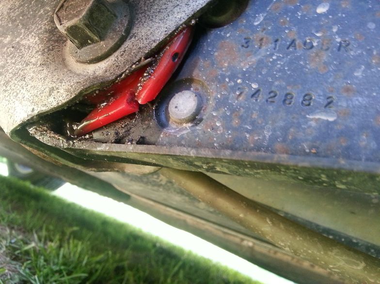

Ja mam tuleje poli od Rafała jakies 3 tygodnie na poczatku bylo si puzniej lekkie zmiekczenie nagle lekkie stukanie a teraz efekt dzisiejszy ze zdjecia ,konik uziemiony :zalamany:

a co do mocowania mostu to zostaw orginalna jesli masz w dobrym stanie , to co opisujesz to wedlog mnie wina tuleji na wachaczu , patrz zdjecie :) u mnie byly identyczne objawy , puzniej nawet przy delikatnym ruszeniu z miejsca stuk , sprawdz tuleje przy mocowaniu do karoserii mi ta sie zrypala ( najlepiej jak zrobisz to na jakims nierownym podlozu zeby guma dostala naprezen albo maly lomik i poruszaj) , chociaz reszta jak sie buja samochodem to tez sie przemieszczaja wzgledem wachacza o jakies pare milimetrow co wnioskuje nie jest OK

Sa cale nie popekane ale dzis wjade na szarpaki tylem i bedzie wsio wiadomo efekt mam taki jak opisujesz ale nic nie jest pekniete zapewne lataja wahacze na tych "plastikach"

Jak ruszysz np na wstecznym lekko i zahamujesz wtedy guma dostaje obciazenia wtedy pokaza sie ewentualne pekniecia jak auto stoi luzno plasko to wyglada wszystko ok ja nie musialem jechac na szarpaki :(

Juz wiem czego wina wyskakuje z tej wezszej strony ponoc z innych firm jak ALustara maja kapturki zabezpieczajace czy wymieliscie? normalnie reka szarpie wahaczem i wyskakuje dzisrobie zdjecie doproducenta by zaradzili bo MR2013 zaczyan sie jedyne co mi przychodzi na mysl to by wsadzic tam jakies lozysko czy cokolwiek tej wielkosci by mialo opor w razie checi wyskoczenia a jesli prodyucent cos wymysli to wysla mi nowe albo cos innego na ktorys hotel po drodze i na miejscu wymienimy z nasza druzyna RR bo nie ma wyjscia :(

Dokladnie ten kolniez wogole nie trzyma u mnie go zerwalo(popekal) ale mysle ze jeszcze jedna rzecz jest przyczyna mianowicie jak ruszalem lomikiem wachacz to jakby byla przerwa w otworze czyli zbyt mala srednica tego co siedzi w wachaczu co powoduje przesuwanie sie wachacza do przodu i do tylu podczas hamowania lub przyspieszania mozliwe ze sie to poprostu wyrobilo u mnie nawet widac slady wytarcia na wachaczu jak guma pracuje
