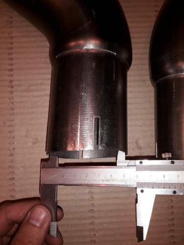

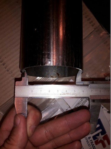

Cholera okazuje się, że nie można w prosty sposób zamontować systemu Catback jako Axleback (za rezonatorem). Rury przed i za rezonatorem mają inną średnicę. Po przecięciu systemu fabrycznego i usunięciu tłumików przejściówki, które normalnie montuje się za katalizatorami nie pasują na rury za rezonatorem
Ktoś wie gdzie kupić pasujące przejściówki i opaski zaciskowe?

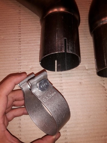

Panowie, widać na fotkach-w przypadku magnaflow competition a seryjną rurą za rezonatorem jest około 10 mm różnicy. Stąd to przetłoczenie, aby rura seryjna wchodziła do systemu axleback ( a nie pod włos ). W wydechach innych firm będzie pewnie podobnie. Proponuję zapytać Pawła lub jechać do firmy zajmującej się vyfukamiVolver pisze:Jak zrozumiałem-masz zestaw catback i postanowiłeś założyć tylko ostatni element, czyli tłumiki końcowe (robiąc z niego axleback) i one nie pasują na fabryczne rury z rezonatora? Proszę uściślij, bo mam w zamyśle taką kombinację.

Dobrze zrozumiales. W 3" zestawie catback sa przejsciowki, ktore wklada sie do rury w miejsce po zdemontowanym rezonatorze. Niestety tych samych przejsciowek nie uzyje sie po obcieciu rury za rezonatorem. Srednica jest inna. Temat jak najbardziej do ogarniecia tyle ze wymaga wiecej fatygiVolver pisze:Jak zrozumiałem-masz zestaw catback i postanowiłeś założyć tylko ostatni element, czyli tłumiki końcowe (robiąc z niego axleback) i one nie pasują na fabryczne rury z rezonatora? Proszę uściślij, bo mam w zamyśle taką kombinację.

Org wydech jest 2,5" a ty masz 3"?(tak sadze bo szczegolow nie podajesz). Potrzebujesz redukcje.
Jak Pawel pisze - tez wlaczam tiga i z reguly zawijam z kawalka blachy. Kazdy warsztat robiacy tlumiki powinien redukcje miec, np takie:
http://www.rajdowysklep.pl/wydech/2371- ... niowa.html" onclick="window.open(this.href);return false;
Jezeli spawac nie chcesz to mozszesz sobie takie adaptery zamowic. Kiedys mialem kolege ktory mial maszyny do tego w PL ale juz w tym nie robi.
Na pewno ktos w PL to robi ale ja nie znam obecnie nikogo.

Thx. Pisalem wczesniej ze to 3" catback Corsy. Wiem, ze potrzebuje redukcje tylko nie wiem gdzie ja kupic/zrobic.

No to jezeli za chiny ciac/spawac nie chcesz to ja bym osobiscie bral te od brytoli - pisza, ze robia kazda srednice do 3 cali i opaski sa w zestawie.
Wyjdzie cie pewnie 30 funtow z wysylka.
