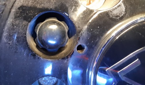

Witam, w załączniku zdjęcie 'nakrętek' które są zamontowane w kole.
Czy ktoś spotkał się z takim wzorem?
Niestety nie wiem jak się za to zabrać, mam problem ze zdjęciem koła ponieważ poprzedni właściciel nie zostawił nic w aucie.. ;)

wygląda bardzo podobnie do
http://allegro.pl/nakretki-sd-kute-stal ... t&#thumb/1" onclick="window.open(this.href);return false;
ja mam nakrętki SD Nutz Alu 12x1.5x33 stożek 19mm srebrne.
http://allegro.pl/nakretki-kute-alumini ... &bi_m=reco&" onclick="window.open(this.href);return false;
wyglądają nieco inaczej ale klucz może pasować, mogę go w przyszłym tygodniu zabrać do Warszawy- spróbujemy czy pasuje.

Są to prawdopodobnie zabezpieczające nakrętki Gorilla z unikalnym asymetrycznym wzorem wyfrezowanych rowków.
Do odkręcenia ich potrzebna jest pasująca nasadka posiadająca odpowiedni numer niezbędny do zamówienia w razie jej zgubienia.
Mam taki komplet na kołach i wszystkie nakrętki są przykręcane taką unikalną nasadką.
Przyjrzyj się dokładnie swoim nakrętkom i sprawdź czy mają symetrycznie czy asymetrycznie wyfrezowane rowki.
Jeśli asymetrycznie to jest tak jak napisałem powyżej i nie znajdziesz pasującej nasadki.
Pozostanie tylko dospawanie do każdej nakrętki śruby pod typowy klucz.
Lakier na felgach trochę ucierpi od przegrzania.

Może nie w porę ale na dobrych wulkanizacjach mają nasadki które są przeznaczone do obrobionych śrub/ nakrętek i nakręcając na siłę powinna załapać -lewy gwint

To są normalne śruby żadne zabezpieczające.Uzywane w felgach jako że są węższe od tzw normalnych. spline lug nut tak się nazywają nasadka do tego i już po sprawie nie musisz zmieniać na inne tylko nasadke załatw i po sprawie.
