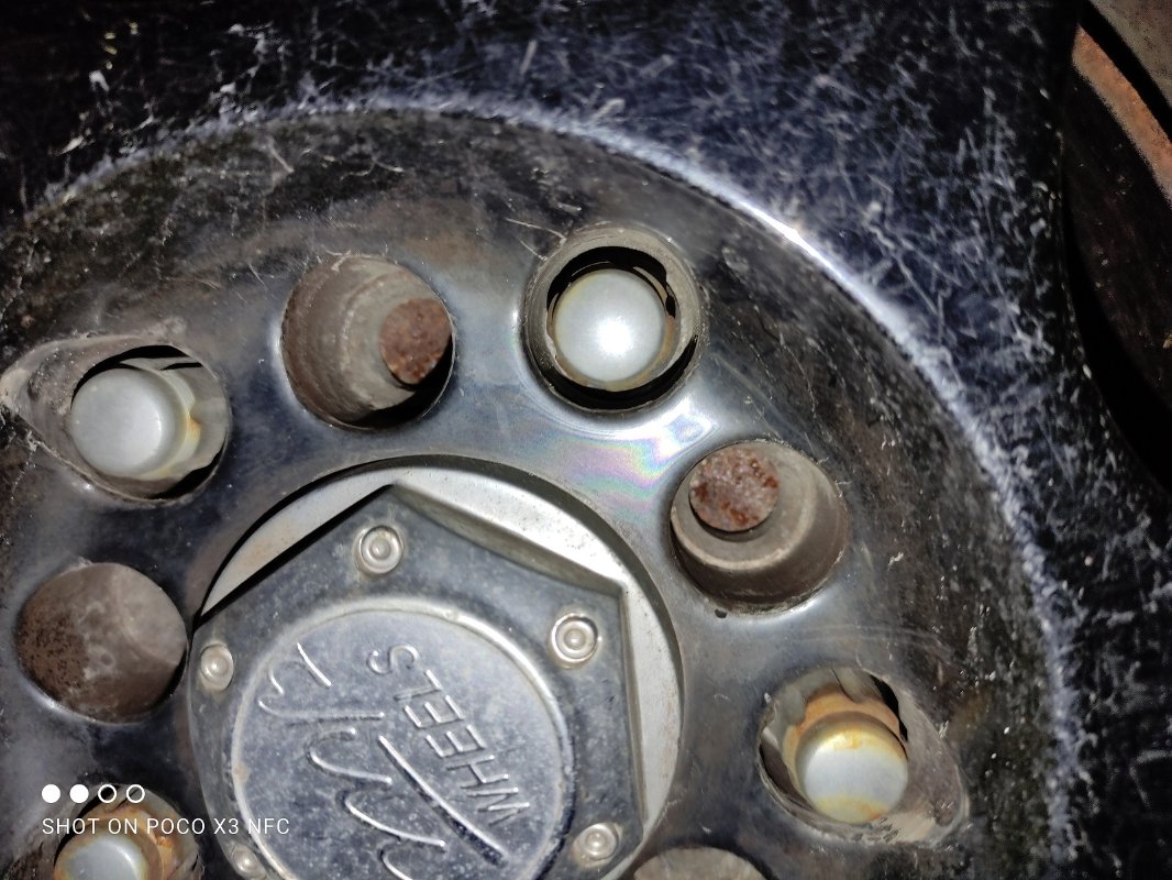

Proszę o pomoc w identyfikacji nakrętek a dokładniej jakiej nasadki potrzebuje do ich odkręcenia ? Posiadają 6 półokrągłych dołków.

Wygląda jak ten zestaw co ja mam tylko wypłowiały. Na rockauto masz zestaw nowych nakrętek + klucz do nich za 30$ + 17$ wysyłka w tydzień .
DORMAN 711256 Black; Stee
https://www.rockauto.com/en/moreinfo.ph ... 1&jsn=1431
https://www.rockauto.com/en/catalog/for ... g+nut,7676

Wygląda, że to właśnie to pytanie czy ktoś wie jako się nazywa ten rodzaj osadzenia. Chciałbym kupić sama nasadkę w Polsce.
