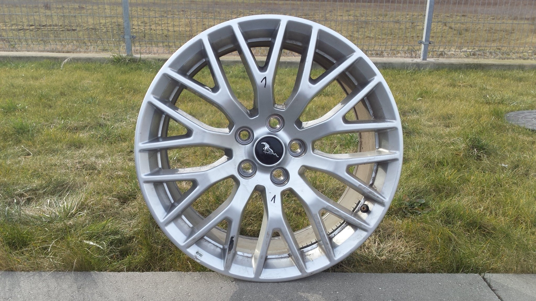

Felgi te występują w 3 szerokościach: 8,5 ; 10 ; 11j. Są odlewane na zamówienie więc do wyboru jest pełen zakres ET od 20 do 40. Zastanawiam się jakie minimalne ET mogę dobrać do mustanga i przy jakiej szerokości aby felgi były wklęsłe zarówno z tyłu jak i z przodu. Obecnie mustang stoi na fabrycznych 19' (https://9.allegroimg.com/original/0cf7f ... d9a945ee19) które są dosyć mocno schowane w nadkola co mnie nieco gryzie w oczy.

Najprościej jakbyś odkręcił swoje koło, sprawdził jakie ma parametry szerokość i ET. Zmierzysz ile brakuje od opony do karoserii i tu masz kalkulator.
https://xfelgi.pl/info/kalkulator-ET-felg
Wpisujesz co masz teraz, poniżej "nowa felga" swój docelowy rozmianr np 10J i szukasz ET tak aby mm były tyle ile Ci wyszło w pomiarach.

To nie takie proste przy takich oczekiwaniach.
Z przodu przy wklęsłych felgach pojawia się problem kolizji z zaciskiem hamulcowym 4-6 tłoczkowym..
Dlatego na ogół przednie są bardziej płaskie.
Nikt bez doświadczeń z przymiarką konkretnej felgi nie zagwarantuje, że z przodu wejdzie szeroka wklęsła, która projektowana była z myślą o tylnej osi.

Dla przykładu moje 19" JR34, przód 8,5 tył 9,5, tylne na przodzie haczą o zacisk :)
