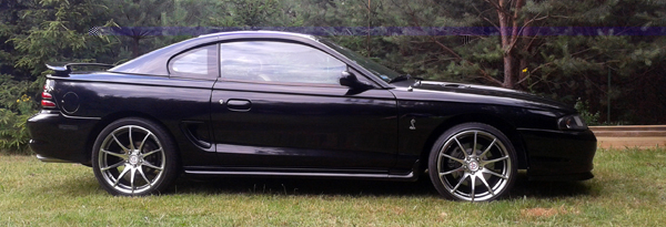

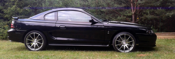

to śrub niech ci nie przysyłają bo z piasty już wystają szpliki,
a nakrętki to muszą być M12x1/2" (jakby specjaliści nie wiedzieli to M12x1,5 to nie jest to samo)
Ja nie miałem czasu na zamawianie ze stanów bo spieszyłem się aby zdążyć na MR11 i założyłem dystanse ze szpilkami pod bardzo fajne nakrętki SD Nutz Alu 12x1.5x33 stożek 19mm srebrne i teraz mam mega wybór tu w Polandzie
Ale te twoje Madasku też zacne
Ja miałem podobny pomysł aby założyć europejskie a konkretnie niemieckie Tomasony, było trochę nerwów i stresu kiedy nie chciały od tak pasować, ale dało radę i 3ci sezon mnie juz cieszy taki widok
