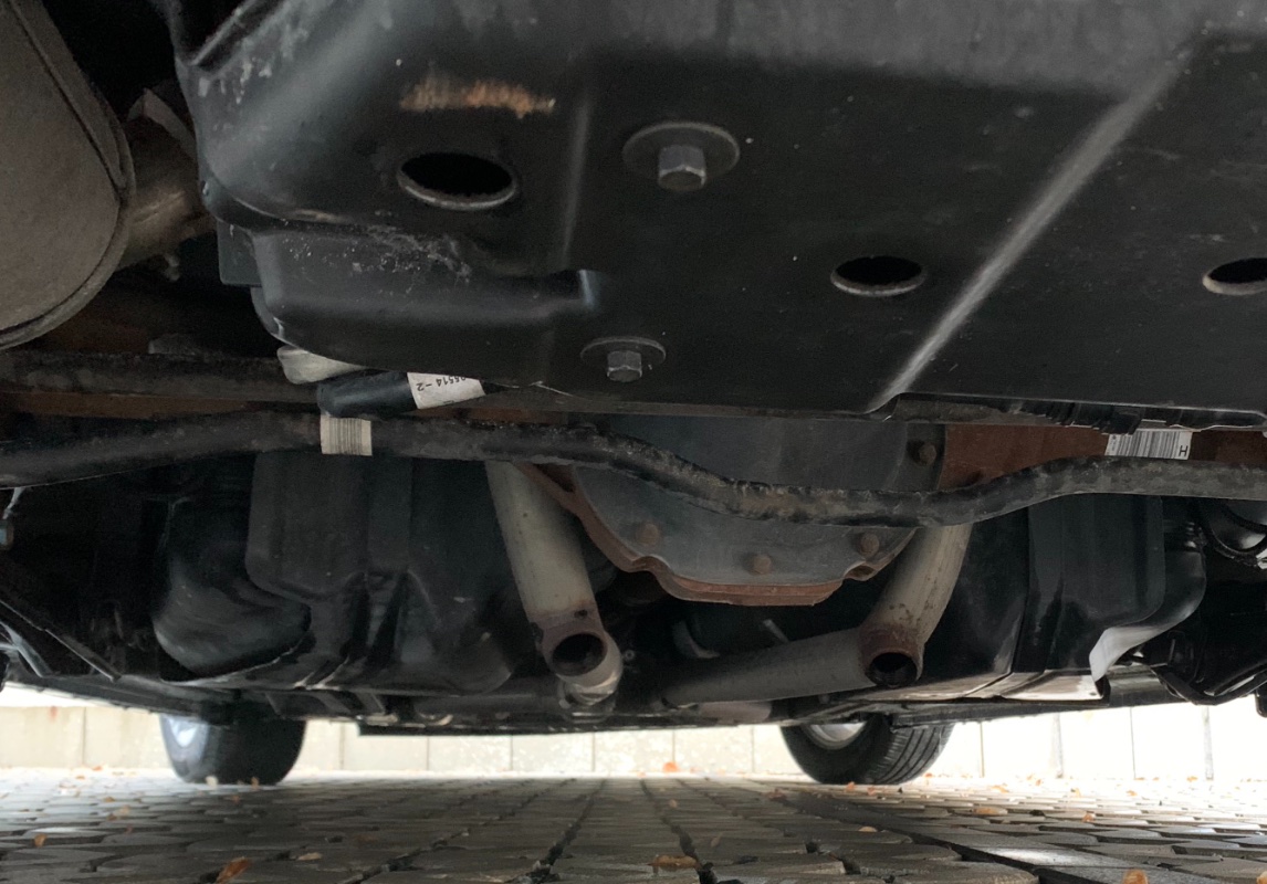

Jestem szczęśliwym właścicielem Mustanga s 197 2014r
Chciałem się podzielić taką ciekawostką w moim aucie, poprzedni właściciel przerobił układ wydechowy w dość sprytny sposób.
Na rurze przed końcowym tłumikiem wywiercił otwór 5 cm i wspawał nagwintowany kołnierz.
Efekt jest niebywały, auto ma bardzo drapieżny wydech, ryczy na wyższych obrotach i basowo mruczy na wolnych obrotach.
Mi osobiście taka przeróbka bardzo odpowiada, bo mam seryjne tłumiki jak w oryginale, a jak bede chciał pojechać autem w trasę wystarczy wkręcić korek hydrauliczny za 5 zł i mam ciszę i spokój.
Aktualnie mam wkręconą redukcje z 2 cali na 1 cal. Wydech nadal ładnie brzmi, a sąsiedzi już nie marudzą
Co o tym sądzicie ??

A mógłbyś wstawić nagranie z otwartym wydechem i zakręconym ?

Ten poprzedni właściciel to sprzedając Ci fordzine sprytne co zrobił to zdjął przepustnice wydechu które były albo pneumatyczne albo elektroniczneM.Konik pisze: ↑2020-01-26, 19:08Witam
 Wciskając kit że celowo zrobił dziury w rurach....
Jedna przepustnica na alledrogo od 350 do....
Wstaw je spowrotem i będziesz otwierał i zamykał wydech kiedy chciał a nie rzucał się pod konine z gwintowanymi korkami przy kontroli niebieskich

może i tak , tylko do przepustnic nie wstawia się gwintowanych mufek i po drugie są skierowane w dół , więc po przykręceniu przepustnicy by haczyło o asfaltkilos1981 pisze: ↑2020-02-09, 20:47Ten poprzedni właściciel to sprzedając Ci fordzine sprytne co zrobił to zdjął przepustnice wydechu które były albo pneumatyczne albo elektroniczneM.Konik pisze: ↑2020-01-26, 19:08Witam

Znam poprzedniego właściciela. Nie było tam przepustnic.
To po prostu bardzo oszczędna osoba.

Wiecie co, jeżeli coś jest głupie i działa to nie jest głupie  To jest pod autem, nie musi być piękne i błyszczeć tylko działać, jak działa to nie ma co się czepiać, a wiem, że przepustnice z silniczkami potrafią po 1-2 zimach się zatrzeć i zablokować w jakiejś pozycji
