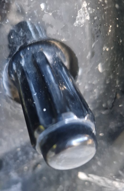

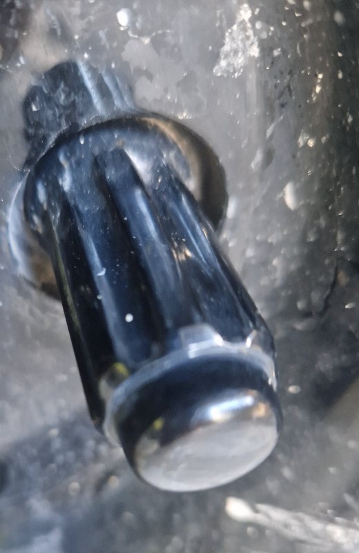

Witam. Kupiłem mustanga z USA mam problem z odkręcaniem kół podpowie ktoś z kad klucz kupić, w mojej miejscowości nikt nie posiada klucza do kół do mustanga. Pomożecie? 7 wpustów
Ostatnio zmieniony 2024-07-05, 16:39 przez Marcin., łącznie zmieniany 2 razy.
- Michał P.
- Posty: 1776
- Model: Mustang V GT/CS
- Kolor: Czerwony
- Lokalizacja:: Zabrze
Re: Prośba o poradę
Najlepiej wrzuć zdjęcie bo jest sporo typów nakrętek i niekoniecznie masz OEM , które są na zwykłą nasadkę.

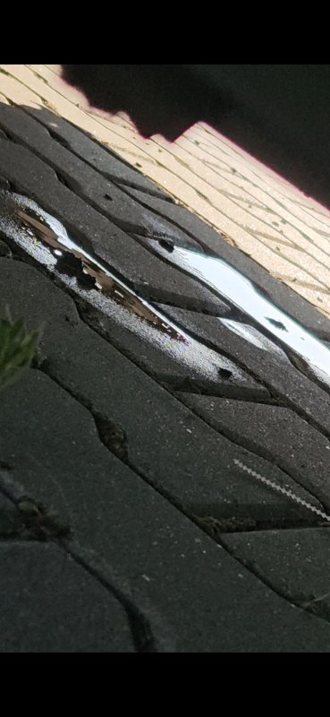

Witam.
Ford Mustang 6 3.7
Mam wyciek najprawdopodobniej z parownika. Wczoraj odebrałem auto od mechanika, zastosował uszczelniacz, okazało się że w układzie jeszcze było 150 czynnika. Dzisiaj po przejechaniu 6km, pod autem są dwie duże plamy. Jedna plama to olej, a druga woda. Wymieniał ktoś parownik? Zna ktoś firmę z uszczelniaczem do polecenia? Może ktoś ogarnia z Krakowa lub okolic.. Juz nie mam siły do tego auta
Ford Mustang 6 3.7
- Michał P.
- Posty: 1776
- Kolor: Czerwony
Re: Prośba o poradę
Próbowałeś u Amerykański Garaż ? Oni są z okolic krakowa i mają dobrą renomę .
