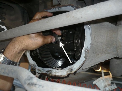

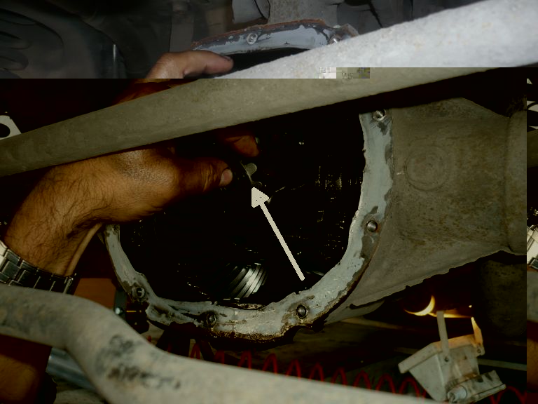

1. Po wjechaniu na kanał podnosimy tył auta, zdejmujemy koła, odkręcamy dekiel mechanizmu różnicowego i spuszczamy olej.

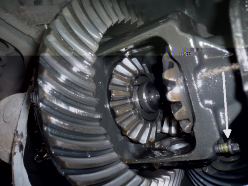

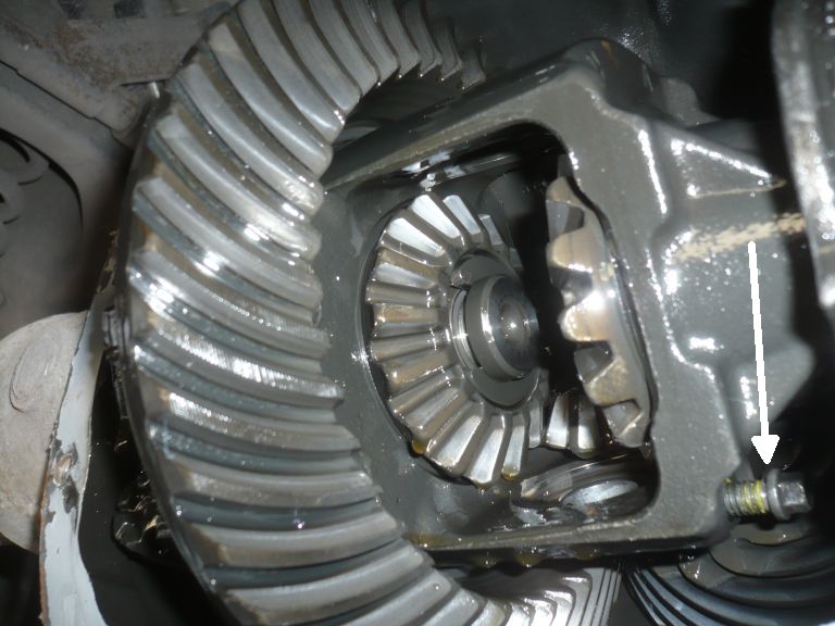

2. Odkręcamy śrubę zabezpieczająca sworzeń (na fotce sworzeń jest już usunięty).

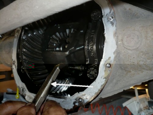

3. Usuwamy sworzeń.

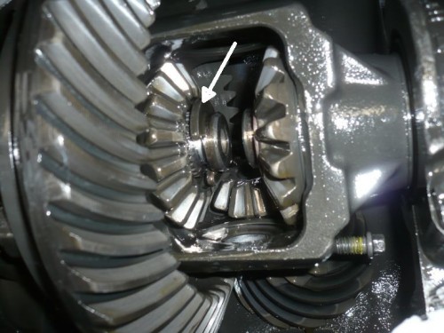

4. Usuwamy koła zębate.

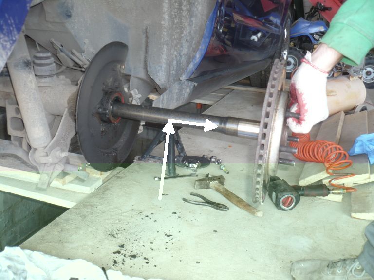

5. Wpychamy półoś o ok. 1 cm żeby wyjąć półksiężyce zabezpieczające półoś przed wysunięciem.
6. Wysuwamy półoś.

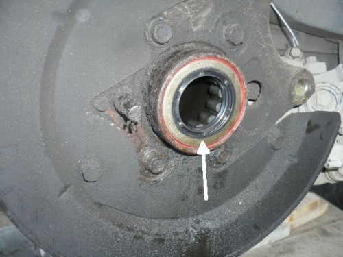

7. Wymieniamy uszkodzony uszczelniacz. Koszt uszczelniacza 14 PLN/szt.
8. Montaż półosi w kolejności odwrotnej. Jest trochę zabawy przy włożeniu na miejsce kół zębatych i sworznia ale to tylko chwila.

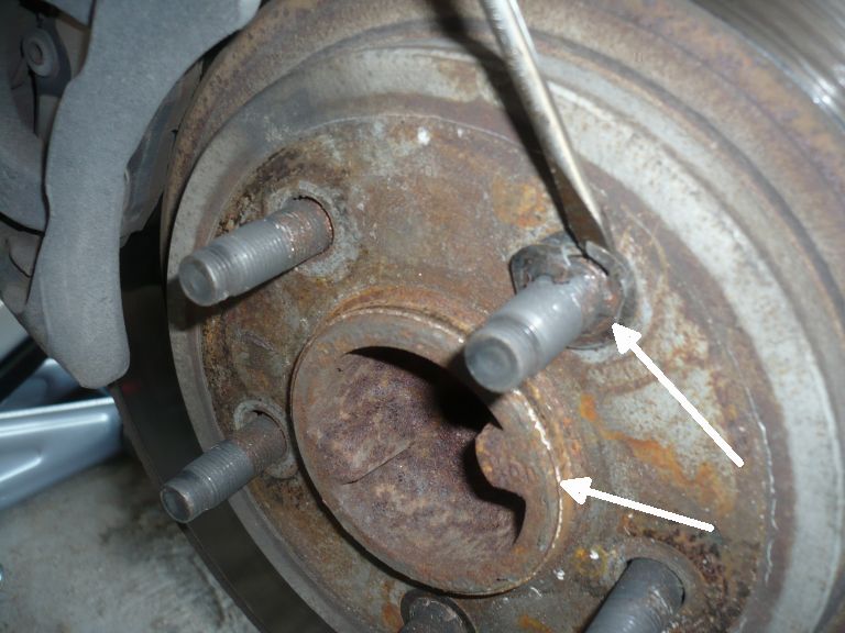

Ja przed założeniem kół usunąłem zabezpieczenia na szpilkach i pierścień podtrzymujący tarczę hamulcową. Nie każda felga ma luz przy otworze i czasem trudno jest prawidłowo dokręcić koło, ja miałem z tym problemy. Po zdjęciu jest ok. Pierścień trochę skorodował i pomimo czyszczenia nie mogłem założyć oryginalnej felgi 16". Po zdjęciu pierścienia jest ok.
