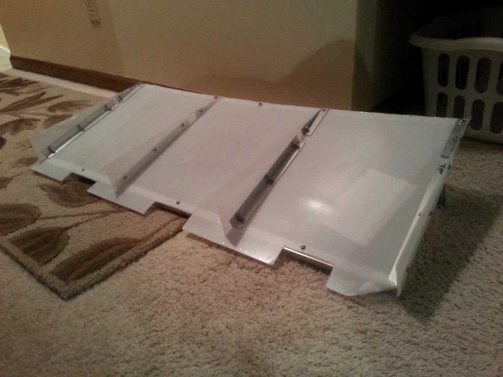

Tu wymiary jakie powinien mieć w przybliżeniu dyfuzor, mój jest prawie taki sam.
ten zrobiony został z pleksi łączonej głównie śrubami.
ja miałem pod ręką blachę i z niej postanowiłem zbudować swój dyfuzor.

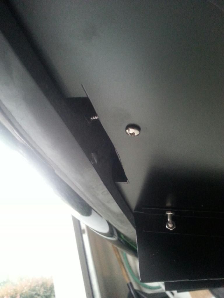

sposób mocowania
tak od góry
przód dyfuzora za pomocą opaski łapiemy z śrubą przy zbiorniku paliwa
z drugiej strony jest profil 20x20, któremu ciężko zrobić fotkę, ale jest za co zlapać
