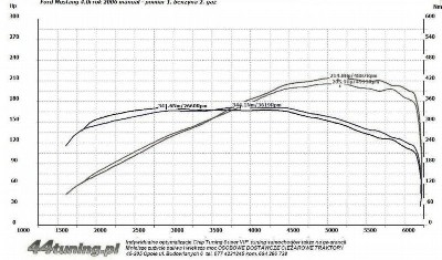

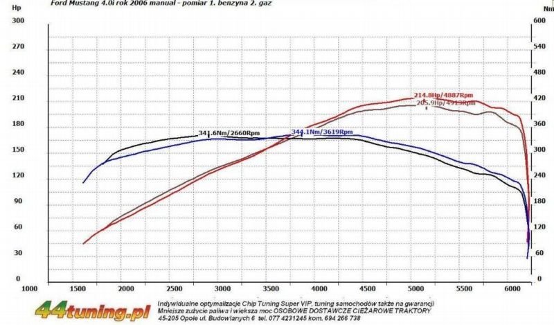

No to jeszcze wykres z hamowni z porownaniem gaz i benzyna 98 ultimate.
Widac ze dol lepszy nawet niz benzyna, moment ciut mniejszy ale wczesniej sie zaczyna,
gora niewiele slabsza (max 4,5%, 9HP).
Wydaje mi sie ze gora robi sie slabsza, bo spada cisnienie gazu i jego dynamika jest troche mniejsza. Ale tam gdzie najczesciej sie jezdzi jest lepiej niz na benz:)))
