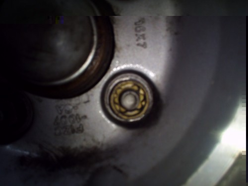

Witajcie Koledzy. Potrzebuję zdjąć koła z mojego Fox'a LX 2.3. W każdym kole jest jedna nietypowa śruba. Fotka w załączniku. Czy wiecie czego użyć do ich odkręcenia?

Podjedz na dobrą wulkanizację. Powinni dopasować uniwersalną końcówkę żeby odkręcić. Wtedy wkręć standardowe i po kłopocie.
Kiedyś byłem w podobnej sytuacji i pomogli.

To do konkretów, problem jak wyżej odkręcenie śrub w foxie, niestety problem o tyle trudniejszy że moje auto stoi w garażu i niestety bez zdjęcia kół z niego nie wyjedzie...
...a jak już uda się odkręcić, to jakie śruby będą pasowały, katalogi pokazują że od foxa do wersji obecnej rozmiar jest ten sam ale jakoś ciężko mi w to uwierzyć.

szpilki mają gwint 1/2" - pasują nakrętki do mustangów wyprodukowanych do 2014. Od s550 dopiero zmienili gwint.Olo pisze: ↑2020-11-27, 19:59Kochani Forumowicze!

Szukaj na allegro nakrętek np. do jeepa
