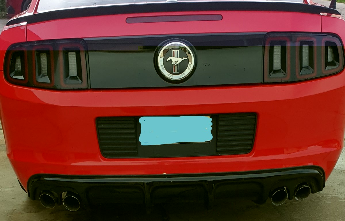

Siemanko.

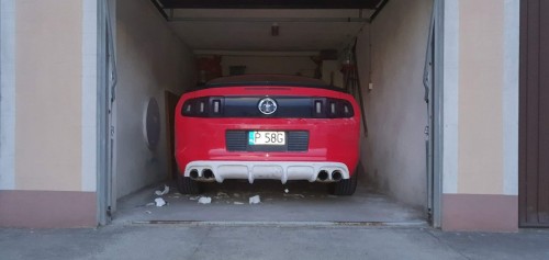

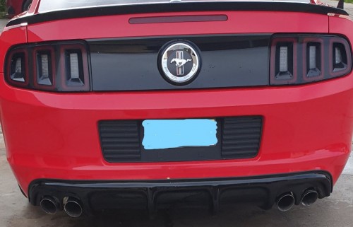

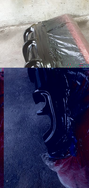

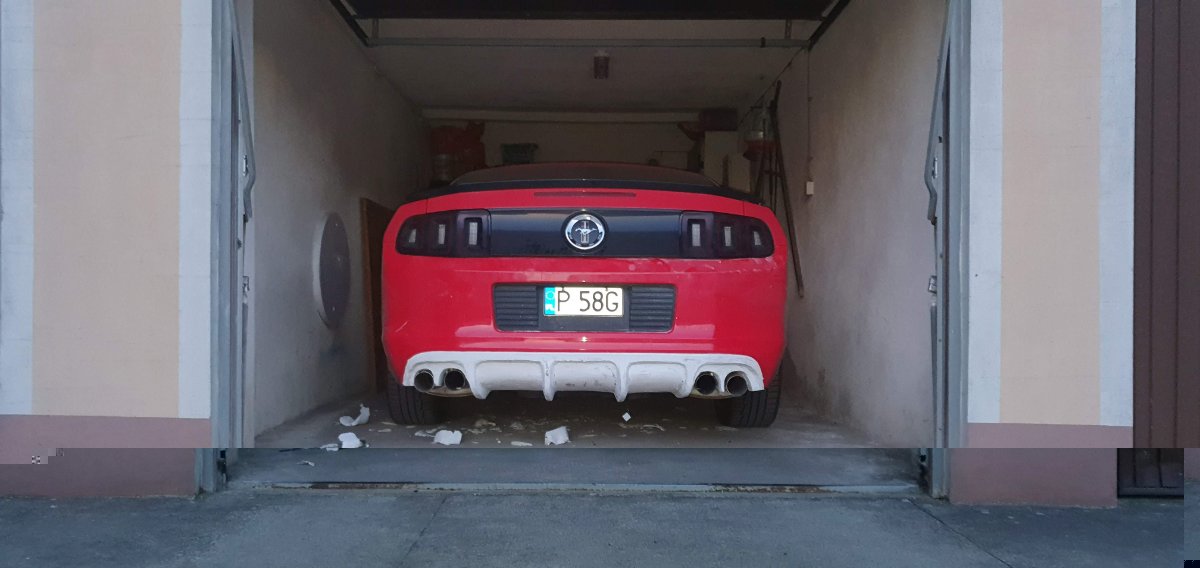

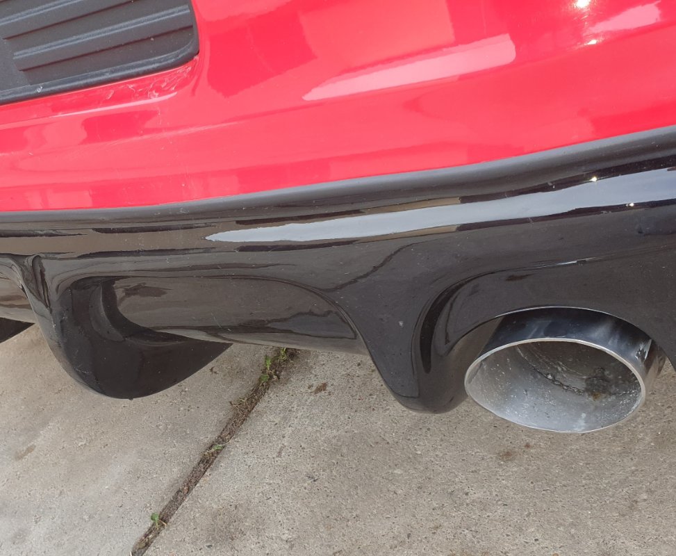

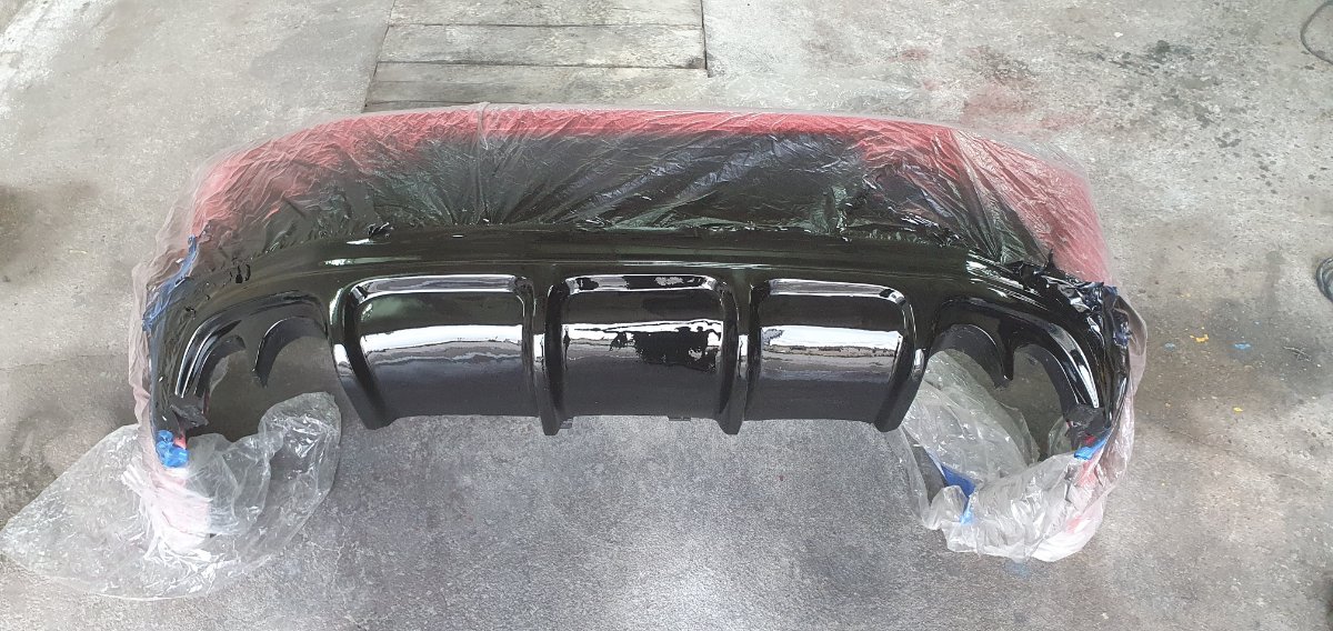

Chciałbym zaprezentować Wam owoc 3 tygodniowego rzeźbienia. Myślę, że temat jest warty uwagi z racji tego, że nowy "kawałek plastiku" kosztuje krocie, a tak mamy sporo zaoszczędzonych $ oraz ogrom satysfakcji.
Całość wykonana z żywicy poliestrowej z dodatkiem włókna szklanego (3 warstwy), wykończonej szpachlówką finish. Wyszlifowany i pomalowany w tradycyjny sposób( baza+lakier) żadnych spray'ów.

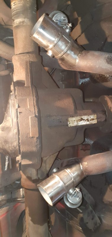

Dodatkowo wspawałem w seryjny tłumik dodatkowe rury(rura kwasoodporna, polerowana fi80) jako nowe końcówki wydechu. Z kolei przed mostem wspawałem przepustnice wydechu. Wybór padł na sterowanie pneumatyczne, ze względu na niższe koszty zakupu, koszt ok 180zł za szt. oraz trwałość. W porównaniu do elektronicznych, teoria zakłada, że nie ma się co popsuć.
:!: Dla zainteresowanych :!: Jeśli ktoś byłby zainteresowany zakupem takiego rozwiązania, serdecznie zapraszam do kontaktu. :D
Poniżej kilka zdjęć dla lepszego zobrazowania tematu.

Super to wygląda ! Gratulacje dobrej ręki, też mam zamiar coś podobnego zrobić u siebie na 4 rurkę tylko bez tego wcięcia pomiędzy.

Życzę więc sporej ilości cierpliwści :D

Muszę przyznać ze niezła robota ;)
