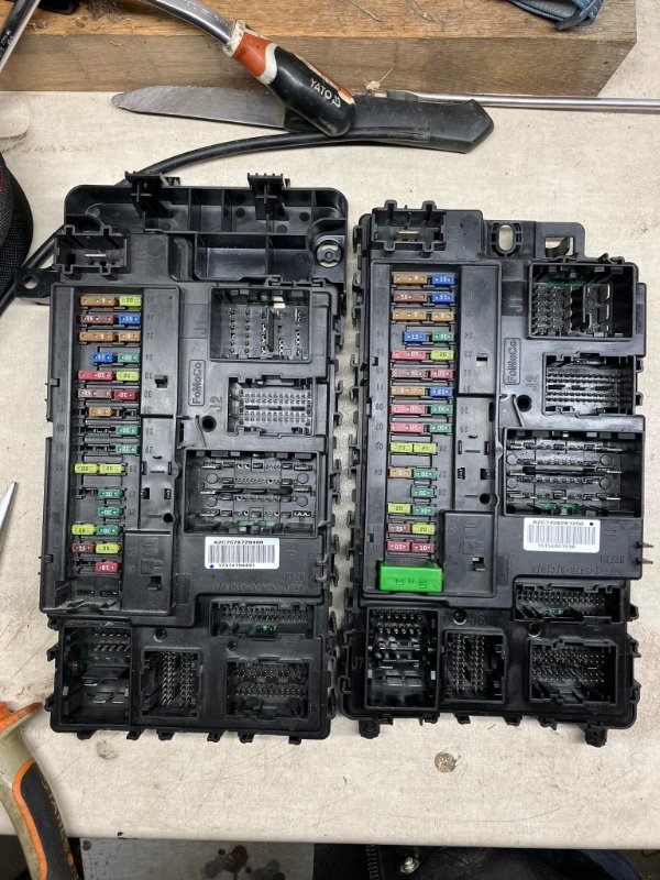

Witam wszystkich! Próbowałem uaktywnić światło przeciwmgielne zgodnie z instruckją w tym wątku:
https://forum.mustangklub.pl/viewtopic. ... 14#p231044
Niestety, napotkał mnie problem przy
Z kostki oznaczonej J3 wyprowadzamy przewód z pinu nr 25 i
ponieważ w kostce J3 nie mam pinu 25 (to miejsce jest puste).
Zamówiłem sobie inną płytkę BCM, w której ten pin jest, ale po zamontowaniu auto nie odpala. Podejrzewam, że wynika to z faktu, że instrukcja była pisana dla Mustangów przed liftem, natomiast mój koń jest z 2018.Obrazek
Pytanie: czy da się jakoś przeprogramować płytkę z pinem 25 lub obejść brak tego pinu w płytce oryginalnej?
