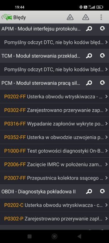

Zaczęło się od wypadania zapłonu na 1 cylindrze, teraz czuć, brakuje kilku choć błędy generuje tylko z jednego.
Cewki reagują na wypięcie oprucz jednej- mimo topomienone na nowe dla pewnosci. Wtryskiwacze reagują również oprócz tego samego, gdzie cewka nie reaguje acz kolwiek nie sprawdziłem napięcia na wtyczkach.Świece nowe lecz również podmienione dla pewności.
Forscan
To mniej więcej mi wyrzuca a jest ich wedługnie ajkoś dziwnie dużo, więc zastanawiam się o co tu jego mać chodzi?
