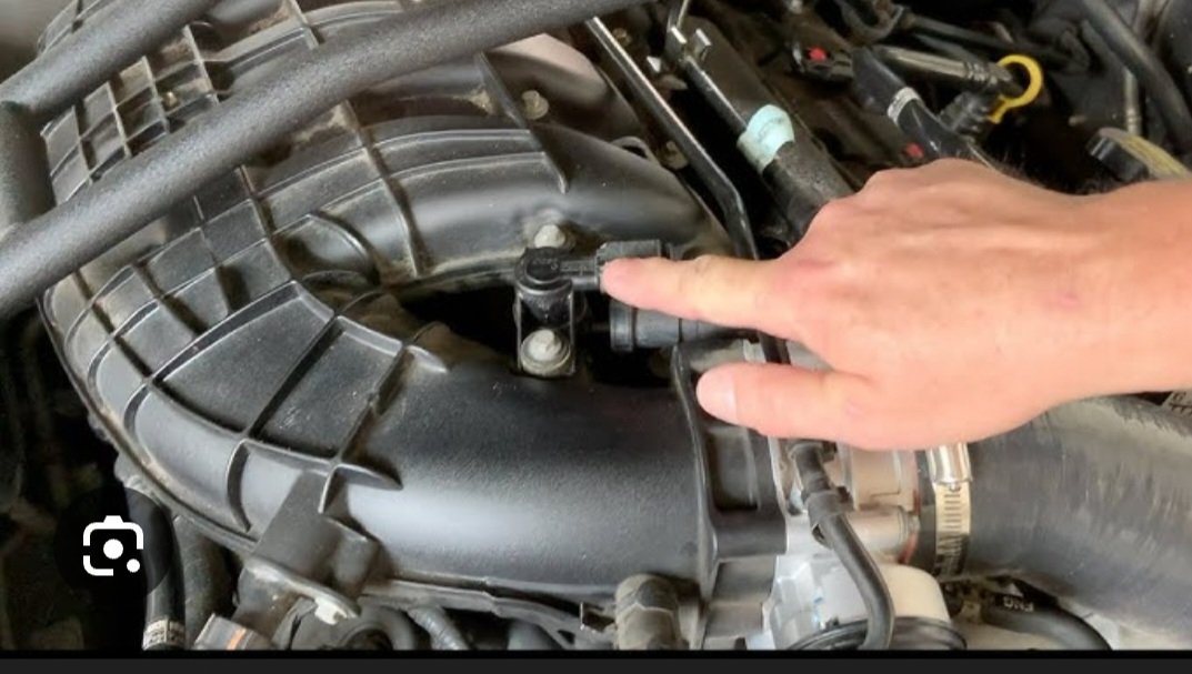

Kochani i mnie dopadło jakies stukanie. Rytmiczne powyżej 2 tys obrotów. Stukanie tylko przy dodawaniu gazu powyżej 2tys obrotów. Przy jeździe na niższych obrotach i po odjęciu gazu ustaje. Panewki? Szklanki ?
https://youtube.com/shorts/7ZlYZ9RToYs? ... 3I61SkP64X

Dodam, ze czuć pod palcami stukanie (jak na wtrysku gazu) na tym zaworze ze zdjecia.
