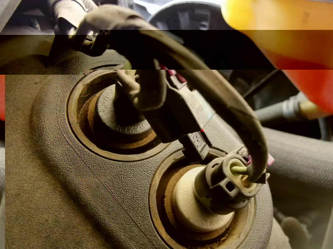

Cześć, posiadam Mustanga 3.7 V6, rocznik 2014.
Czy ktoś mógłby mi powiedzieć co może być przyczyną wycieku pokazanego na zdjęciu?
Przez rok plama minimalnie się poszerzyła, pod autem nie było nigdy żadnych plam.
Poziom oleju jest w normie, niedługo kolejna wymiana, płyn chłodniczy jest czysty.
Czy taka nieszczelność to coś normalnego, czy raczej powinienem ASAP odwiedzić mechanika? :niepewny:

Normalne to na pewno nie jest, ale ja bym nie panikował, tylko to dokładnie wyczyścił i obserwował ;)

Ja mam pocenie dokładnie w tym samym miejscu czyżby ten typ tak ma?zymla2 czy pytałes jakiegoś mechaniora czy trzeba z tym działać natychmiast?czy poprostu obserwować?

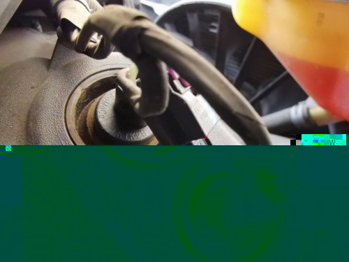

Sprawdź przewód który idzie od do kolektora, nad tą plamą. Tamtędy idzie powietrze z odrobiną oleju, może masz tam nieszczelność ? Ja mam np lekko zapocone te dwa czujniki nad tym przewodem. (przepraszam, za mało fachową terminologię :D )

Witam. Może ktoś z kolegów pomoże, gdzie mogę dostać te uszczelnienia czujników. U mnie tam się właśnie poci. Rocznik 2013. Może koledzy macie jakiś dobry sklep z częściami do naszych furek. Pozdrawiam

Chyba namierzyłem. Więc zostawiam dla potomnych :)
Uszczelka w pokrywie zaworów FOCUS III, GALAXY, MONDEO IV, MONDEO V, S-MAX, MUSTANG, KUGA II:

Co do tego pocenia na początku postu to olej ze sprężarki klimy. Podobno należy dolewać oleju i się nie przejmować.Znajomy mechanik od koni mówi że ile razy to uszczelniał to i tak po jakimś czasie zaczyna się pocić .Podobno ten typ tak ma:)

Czy to faktycznie te uszczelki ? Mam tam też zapocenie.

Stwierdziłem po 2 latach użytkowania że nie ruszam tego i faktycznie tylko lekko się poci. A żeby wymienić te uszczelki trzeba ruszyć całą pokrywę i wtedy jest do wymiany komplet uszczelek.

Miałem coś podobnego i nie ruszałem tego przez ponad rok. nic się nie działo.
Wiem, że to nie lekarstwo, ale u mnie nic się nie wydarzyło.

Odswieże temat. U mnie wyciek pojawił się na obu pokrywach właśnie spod tych czujników. Ktoś ma numer części lub chociaż wymiary uszczelniaczy? Zachlapana mam cała komore silnika
