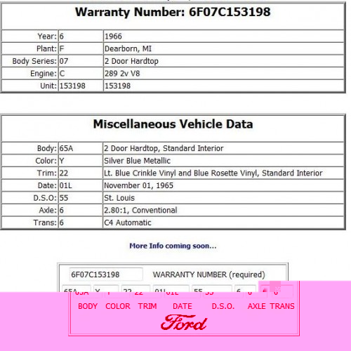

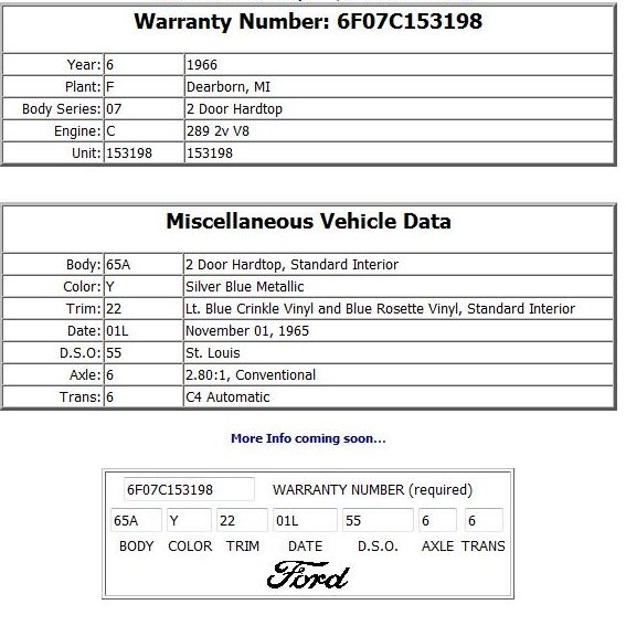

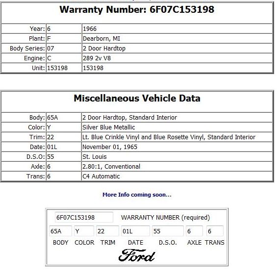

Przecież wszystko na tabliczce dobrze widać
- radoslawstalowy
- Posty: 261
- Model: Coupe 66
- Kolor: silver blue
No tak ,wystarczyło poprawnie wpisać, czyli część danych już rozpoznanych , silnik i skrzynia dopiero przy demontażu.

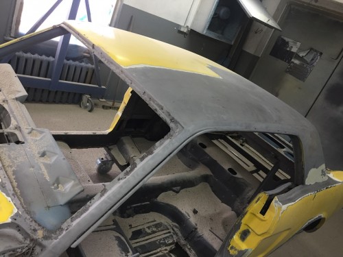

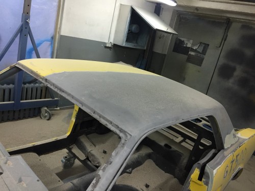

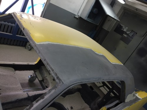

"Syn piasku i wiatru" przedstawia epizod - znikająca szpetna żółć z dachu.

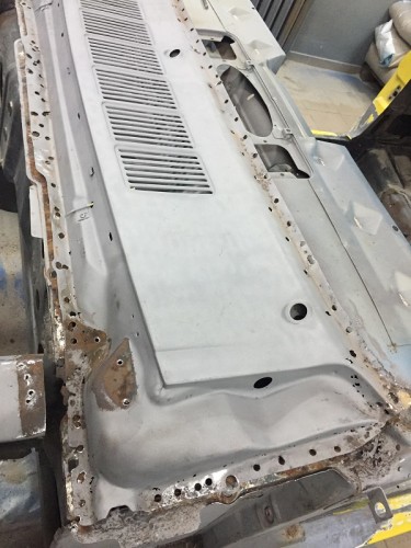

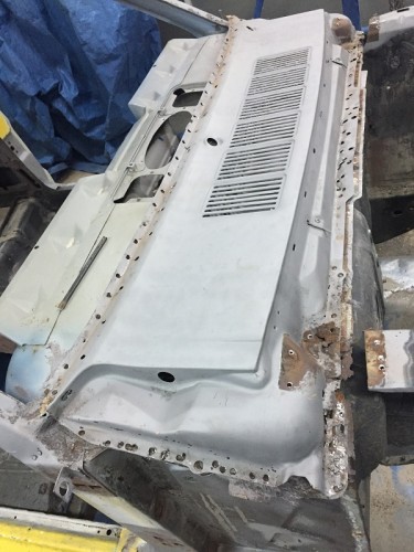

Przy piaskowaniu powinien pojawić się gdzieś ten Silver Blue Metalic - chyba że już kiedyś był w piachu.
Dobrze było wyciąć Cowl Panel przed piaskowaniem.. tam jest z pewnością sito...

Tak pojawiał się ale strasznie wypłowiały, panel zostanie odwiercony dopiero po piaskowaniu, lepiej widać zgrzewy, potem dalej piasek.

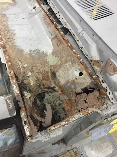

No i na świeżo , dla wszystkich którzy próbowali by ominąć zdjęcie przedniego podszybia..........nie polecam.

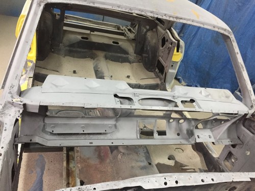

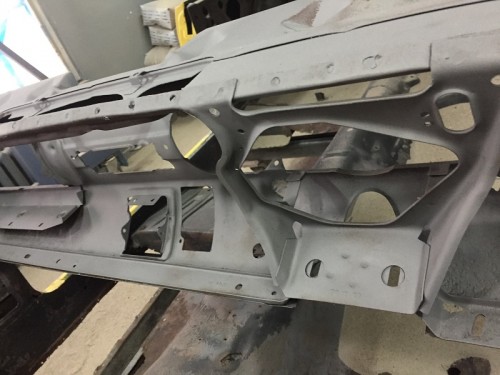

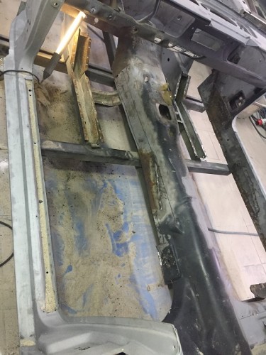

I tak po 3 tygodniach od przybycia , mustang już z żadnej strony nie przypomina tego co przywiozłem:)
Deska rozdzielcza od wewnątrz to mało znany widok:)

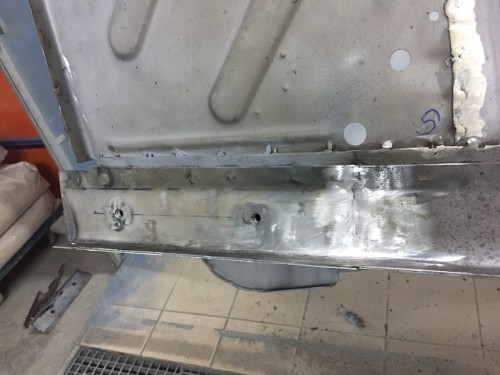

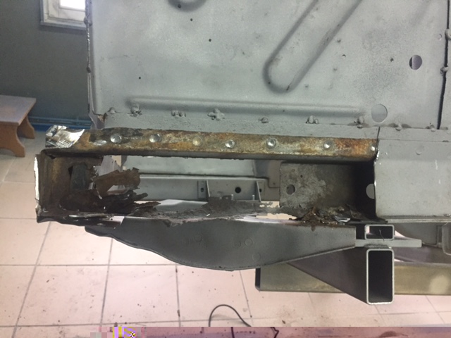

Nie to żebym się rozmyślił, ale samodzielne piaskowanie znacznie przekroczyło oczekiwany termin zakończenia.
Wniosek pod koniec piaskowania jest jednoznaczny- chcecie dobrze poznać swojego mustanga...... wypiaskujcie go sami:)
Z podłogi nie zostało za wiele, i doszło parę blach do dokupienia. W trakcie wyszło także,że położenie przednich podłużnic po "Amerykańśkiej" naprawie nie do końca jest poprawne:)
Poza tym więcej niespodzianek nie odkryłem (na szczęście). Po wekendzie jeszcze pare dni piasku i wiatru ,a potem spawanko......wreszcie zacznie przybywać ,a nie ubywać:)

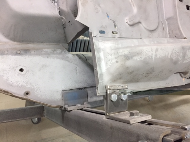

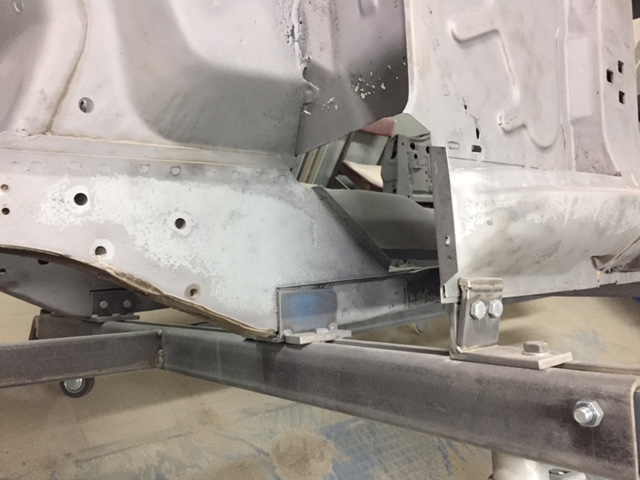

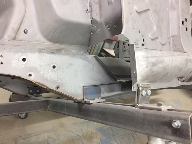

Na całe szczęście walka z piaskiem dobiega końca.
Jutro już powinno zacząć " przybywać " .
Mam problem do rozstrzygnięcia, mianowicie, czy ma ktoś pojęcie ,lub ewentualnie mógłby sprawdzić jak wygląda prawidłowe położenie przednich wzmocnień.
konkretnie chodzi mi o różnicę między dolną płaszczyzną podłużnicy a krawędzią progu.U mnie jak widać na foto podłużnice są wysunięte względem progów ok. 5cm ,a do tego między prawą a lewą jest ok 3cm różnicy (z jednej strony ok.5cm z drugiej ok.8cm.).
Jak wspominałem przód był nieudolnie naprawiany (w Amerykańskim stylu) i chciałbym wrócić do poprawnej sytuacji.
Oczywiście szukałem "w sieci" ale znalazłem tylko wymiary z załącznika, jednak nie ma tam naniesionej linni progów więc dla mnie na nic.
Z góry dziękuje za pomoc.

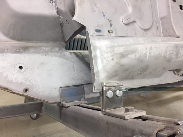

Przede wszystkim chciałbym podziękować wszystkim za tak szybką "pomoc" w sprawie odległości, oczywiście wzmocnienia już na swoim miejscu względem progów.

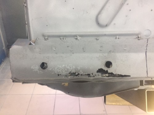

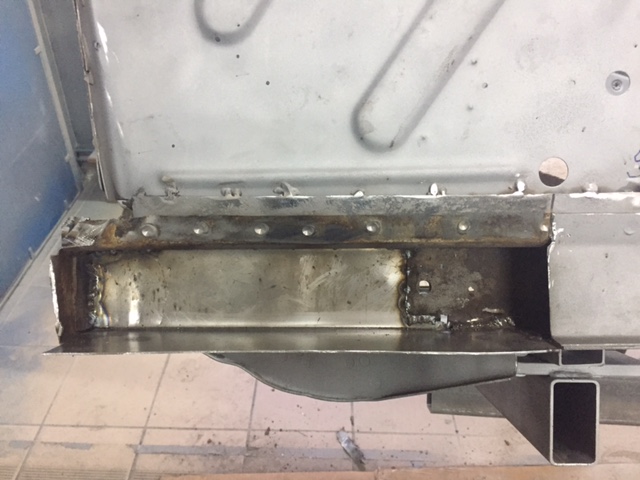

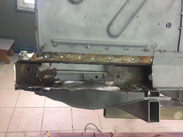

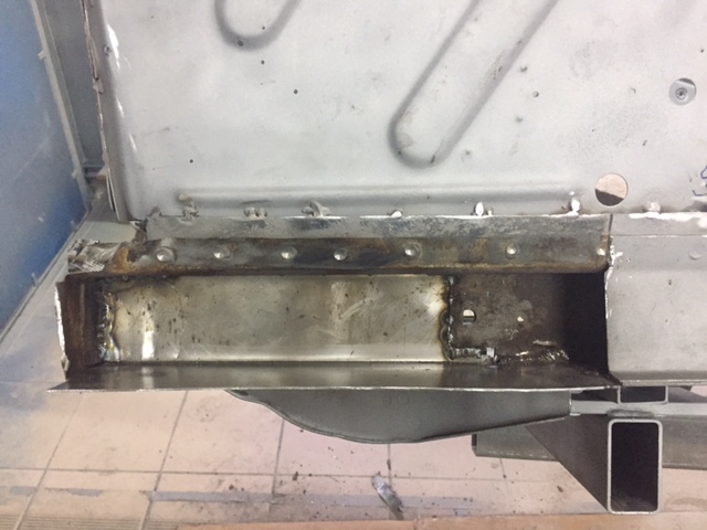

Tak więc monologu ciąg dalszy i felieton z cyklu przed/w trakcie/i po odcinek "przednia podłużnica"
Na górze widoczne słynne pozostałe "Amerykańskie" smarki (bo inaczej nie można tego opisać) ,które tak mnie kłują w oczy że (pomimo iż będą przykryte błotnikiem) je zlikwiduje i przespawam otworami).

sprawdź jak sie podłużnica ma na wysokościni zawieszenia w "wannie" bo ja po piaskowaniu odkryłem ładną dziurę
Ps. po piechu nie malujesz epoksydem?
po wypiaskowaniu samochód pomalowałem i dopiero kroiłem i spawałem
