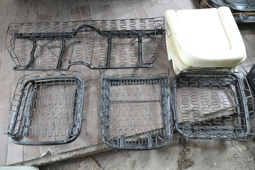

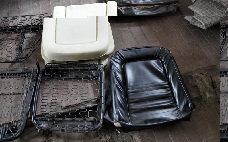

2. Pokrowce siedzeń, które wyglądały przed remontem stosunkowo dobrze okazały się "dopasowane" do poprzednich zużytych gąbek siedzeń, a co za tym idzie dużym problemem jest założenie ich na nowe gąbki (stelaże odnowione + wspawane mocowania pod zagłówki, które mogą utrudniać założenie pokrowców, gdyż siatka wtedy nie może być idealnie dociśnięta do stelaża oparcia)

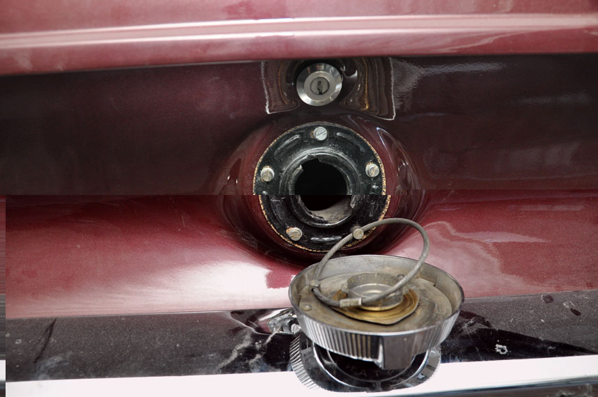

3. Problem z wlewem pozostał, tj. po zakręceniu Quń jest pod skosem przechylony w lewo, a na dodatek mam wrażenie że czegoś brakuje bo są luzy. Też tak macie, czy macie jakiś patent by po dokręceniu Quń był w poziomie?

4. Na zdjęciach widoczny jest również "mój" vinyl
