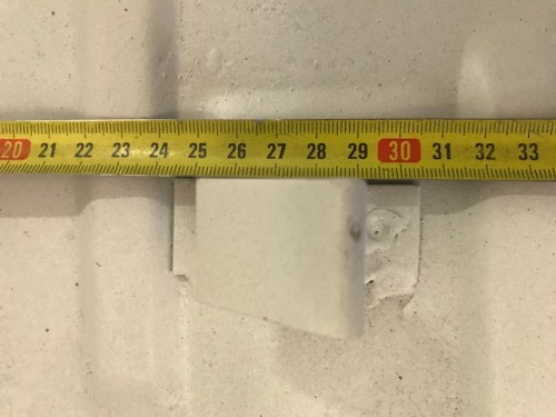

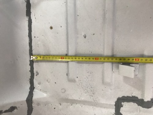

pięknie dziękuję kolejne piwo wiszę

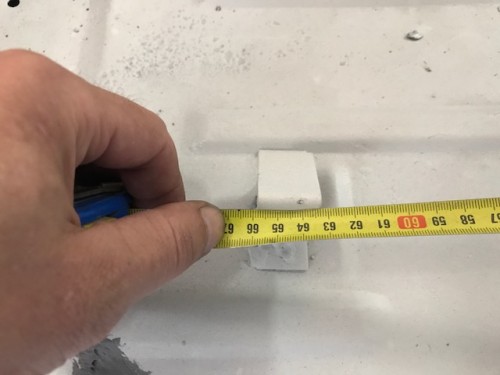

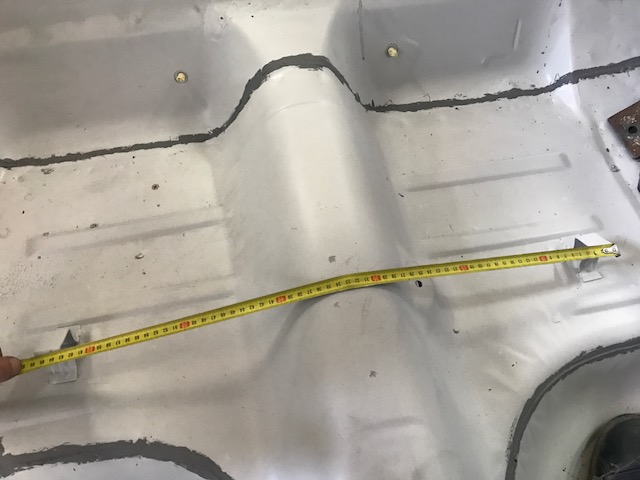

a jeszcze poprosiłbym o wymiary do montażu na podłogę

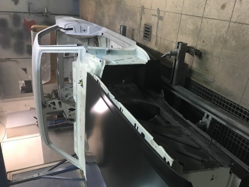

Jestem.....powróciłem!!!! Właśnie uzmysłowiłem sobie,że wakacje,4-ta gen. ..i parę zaległych maszyn wyjęło mi 3miesiące z prac nad perełką!!!! Jest maska jest progres!!!rzucam się w wir nadrabiania zaległości

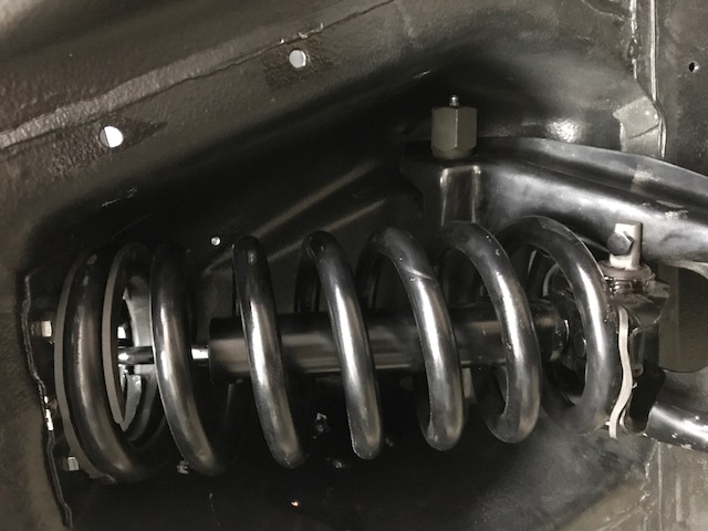

Re: [radoslawstalowy] mustang 66 coupe reaktywacja

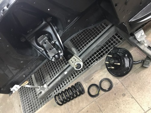

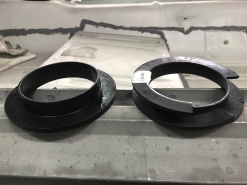

Dostałem z CJ komplet podkładek pod sprężyny.
Podkładki są 4 /2 komplety jak na foto.
Zarówno "podwójna" i 'pojedyncza" pasują na górę sprężyny, na dół raczej nie powinno być bo "strzemiono" ma gumy.
Jak powinny być poprawnie umiejscowione na sprężynie,wiecie?
Obie montuje się na górze ale nie razem. Albo jedne albo drugie.
Tak mi serce podpowiedziało i zamontowałem te podwójne (jakieś fajniejsze:).
Dzięki Piotrze za potwierdzenie i pozdrawiam.
