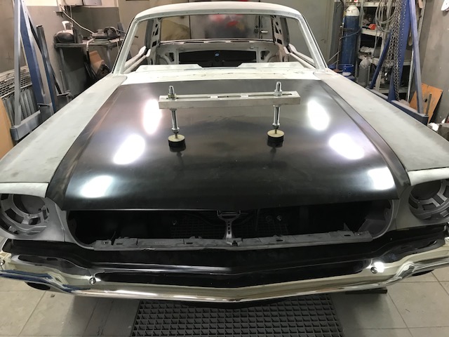

Generalnie siedzę już drugi dzień nad pasowaniem maski i okularów,nie wiem kiedy mnie to wyprowadzi z równowagi psychicznej,ale pewnie już niebawem :D
Ogólnie z dnia na dzień coraz lepiej,ale maska jak z "plasteliny" i jak by nie od tego auta....chyba to znacie?

Jestem blisko,równowaga psychiczna zachwiana ,ale czego się nie robi... ;)

To jest norma (u Ciebie jeszcze nie tak źle). To nie są elementy które się kupuje, przykręca i cacy. Ja kupuje zawsze Dynacorna a i tak część blacharską należy traktować jako bazę wyjściową... formowanie, spawanie, podcinanie, sztukowanie. Powiedziałbym, że po wyjęciu z pudełka są gotowe w jakichś 75% :hyhy: .
Te skosy na masce musisz sobie dorobić.
Dlatego często nieświadomy blacharz który nie robił mustanga przyjmuje zlecenie ustala cenę a potem się wycofuje... i szukają ludzie kolejnego "fachowca". Wiele takich historii było.
Spokojnie, cierpliwie i do przodu dasz radę :)

Fabrycznie też nie było idealnie więc stan obecny u ciebie jest całkiem niezły. Po wyrównaniu szczelin tak aby były symetryczne i równe już tak może zostać. Pilnuj tylko żeby przy dopasowywaniu były na miejscu wszystkie (6 szt.) gumowe zderzaki maski i wszystkie śruby mocujące elementy przodu. Nawet osłony sprężyn i rozpórki kielichów zawieszenia powinny być na miejscu bo też w widoczny sposób wpływają na pasowanie elementów przodu.

Też w większości korzystam z Dynacorna i oceniłbym gotowość niektórych detali na 60% :zly:
Kiedyś wpadł mi w oko film jak w Stanach spawali całe nadwozie (prawdopodobnie z elementów Dynacorna) .....dziś jestem pełen podziwu,że wyszło z tego "coś" przypominającego mustanga :D
Pozdrawiam wszystkich walczących. :mur:

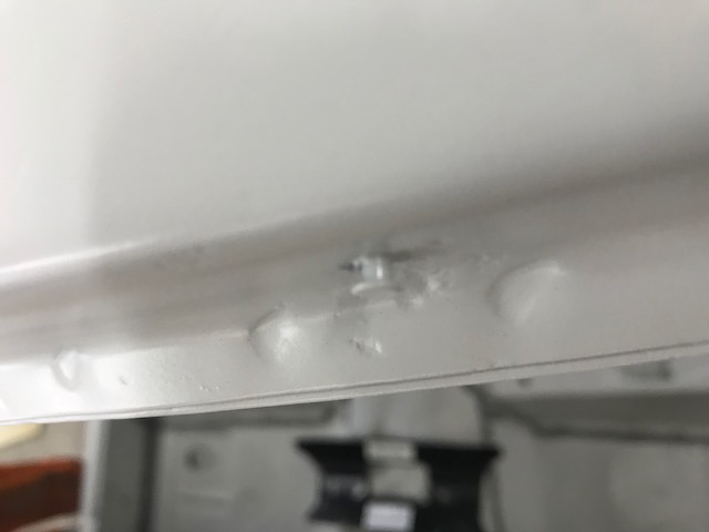

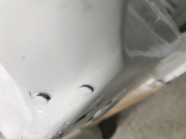

Mam kolejną "zagwóżdkę"
Dookoła uszczelek znajdują się zaczepy na ramkę ozdobną szyby ,ale na słupkach poniżej linii przedniego błotnika są jeszcze po dwa zaczepy- do czego służą i czy mają mniej "wystawać" tak jak u mnie?
zaczepy "mniej wystające"
zaczep "ramki"
