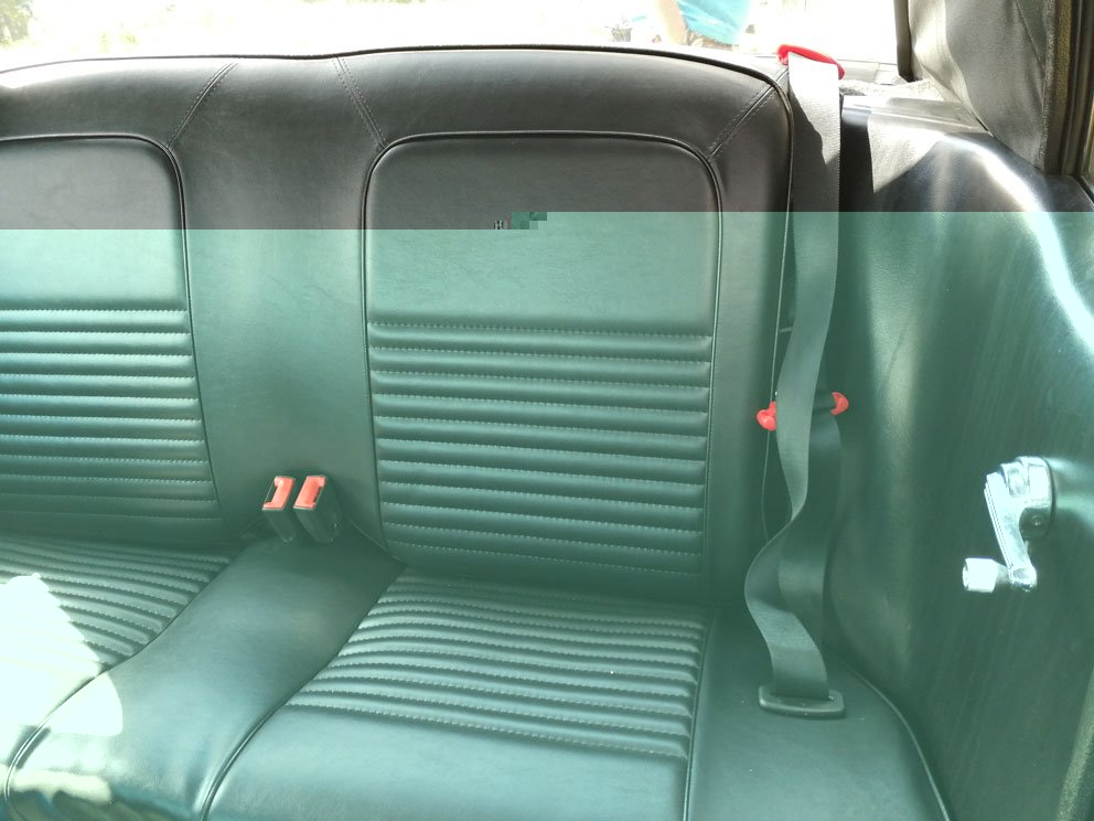

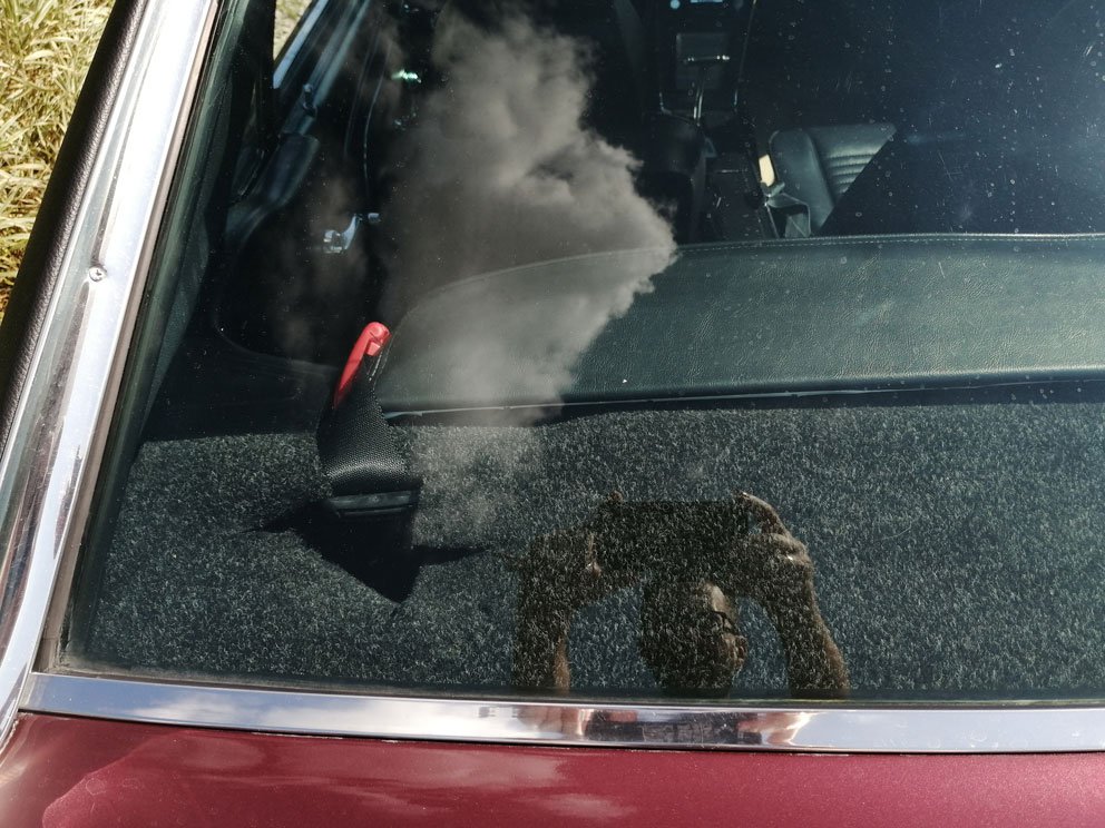

Zaintrygowały mnie te 3-punktowe pasy z tyłu. Mógłbyś wrzucić kilka zdjęć więcej, zwłaszcza okolice tylnej półki. Z góry wielkie dzięki!
second

A ja jestem wybitnie zaintrygowany kwestią nabycia i montażu isofixa, poproszę o więcej informacji. Dzięki!

hej, zdjęcie półki zrobię wkrótce przy najbliższej okazji zejścia do garażu jak tylko nie zapomnę
co do isofixa kupujesz elementy z dowolnego auta i po sprawie, u mnie wąsy praktycznie nie wystają spod oparcia kanapy, także jeżeli nie ma fotelika to ich praktycznie nie widać

1. Zdjęcia półki, jest jak jest, nic więcej kombinować mi się już po prostu nie chce, mam teraz na głowie dużo istotniejszym problem - hamulce...
