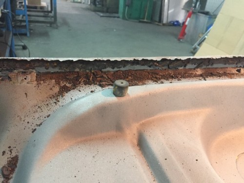

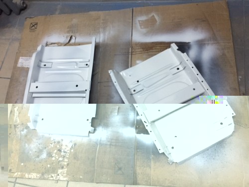

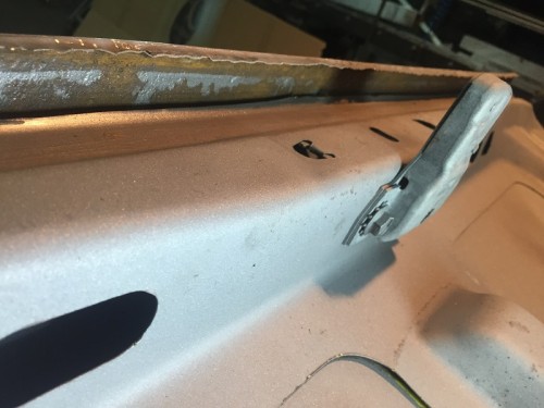

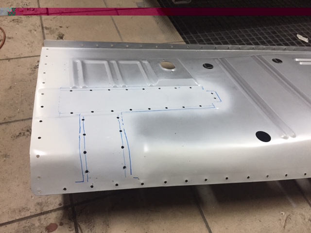

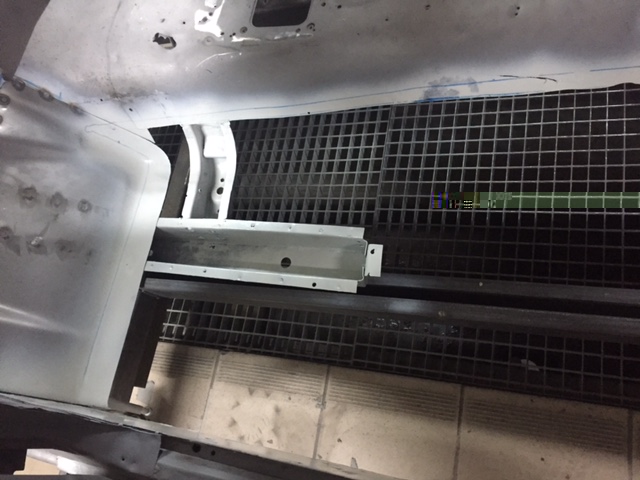

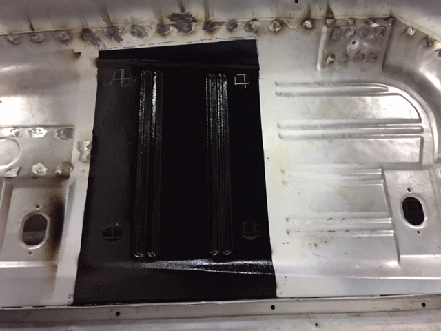

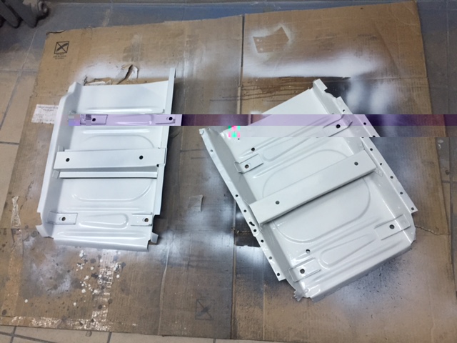

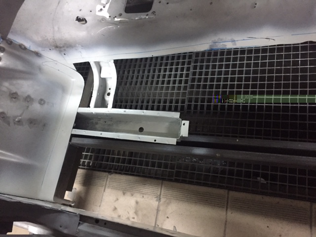

Kły przymierzone, z wydechem przemyślę.
Może któryś z kolegów zachował "stary" wydech ze swojego konika, chętnie bym przyjął jako dawcę wymiarów do nowego (chcę zrobić sam, cały z inoxu) oczywiście tłumik bym zakupił?
To samo pytanie odnośnie tapicerki drzwi.
A tym czasem podłoga rośnie!!
P.S.
Czy rant podłóg zawsze jest wygięty w inną stronę? :)
"przodek"jest jeszcze dół
Dorobione wzmocnienie oryginalnej podstawy, druga niestety "zamienna"
Była cała....jest dziurawa:)
Konserwacja "pod podstawą siedzenia"

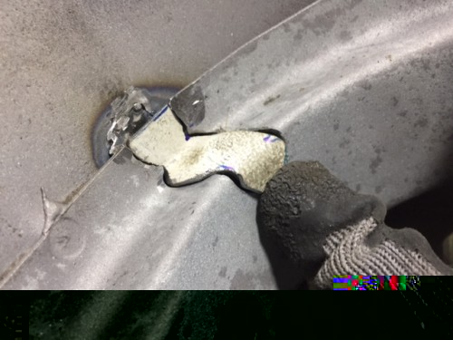

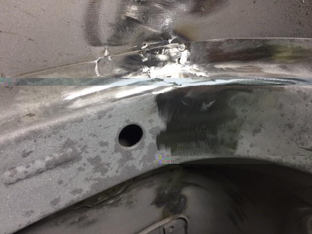

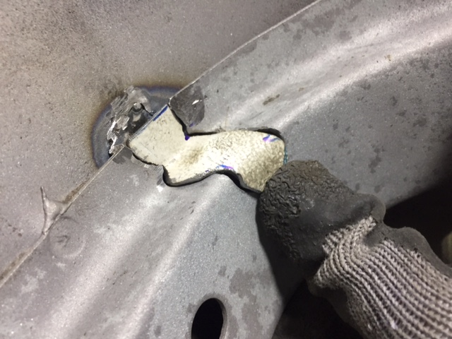

Post autor: radoslawstalowy » 2017-01-27, 19:56

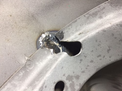

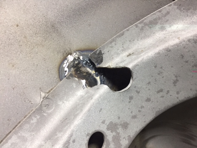

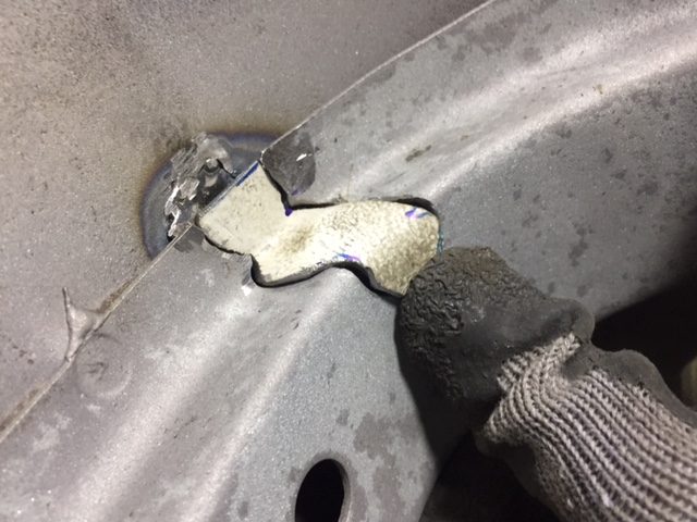

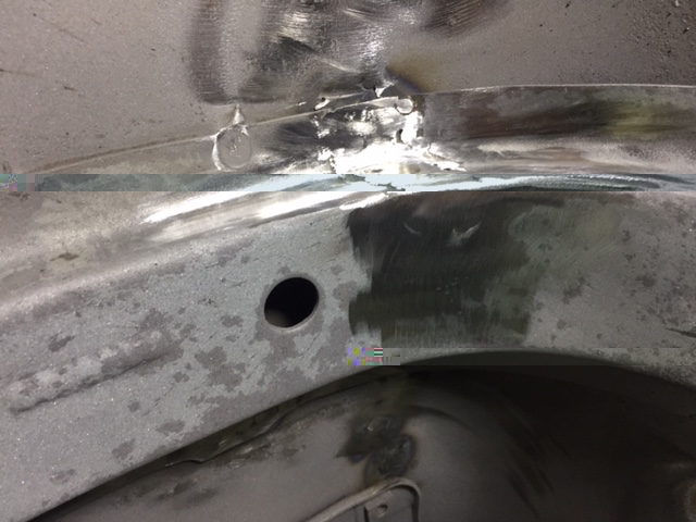

Pozwolę sobie zgłosić swoją kandydaturę w nieoficjalnym konkursie "Reperaturka Roku":)
Sponsorzy nagrody głównej mile widziani:) Czekam na kontrkandydatów:)
dodam,że to mój kciuk:)

veeefour
Posty: 1578
Model: 2015 GT Fastback US
Kolor: Race red AT
Post autor: veeefour » 2017-01-27, 20:05
radoslawstalowy pisze:Pozwolę sobie zgłosić swoją kandydaturę w nieoficjalnym konkursie "Reperaturka Roku":)
Ze chcialo ci sie to pilowac :rotfl:
Ale suma sumarum porzadek musi byc :cwaniak:
pieron
Posty: 204
Model: 1968 coupe
Kolor: niebieski
Post autor: pieron » 2017-01-28, 17:50
Bardzo ladna reperaturka :ok: jak dlugo ja robiles? wyciecie spawaanie i szlif?
radoslawstalowy
Posty: 261
Model: Coupe 66
Kolor: silver blue
Post autor: radoslawstalowy » 2017-01-28, 19:26
Zeszło ok.40min. z papieroskiem:) na szczęście sam sobie szefem:) Generalnie można to było "zafajdać" pastą głuszącą ,ale na pewno czułbym duży dyskomfort za każdym razem wrzucając "drive" i wiedząc że w tunelu mam wyrezaną przez Amerykanina dziurę bo mu się zachciało customowego lewarka ,który pasuje do mojego projektu jak "świni siodło":)

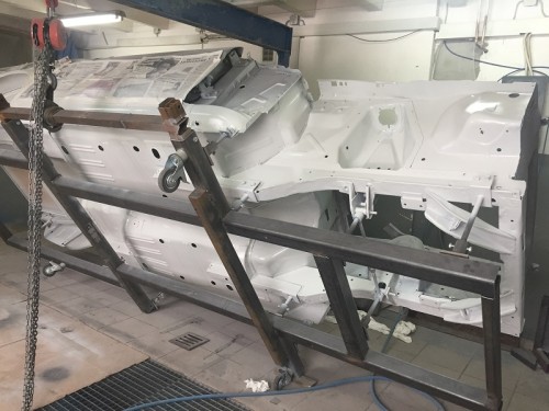

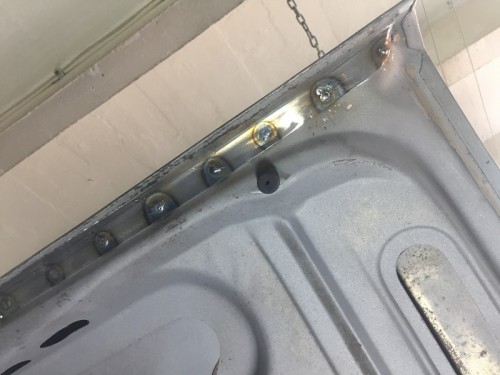

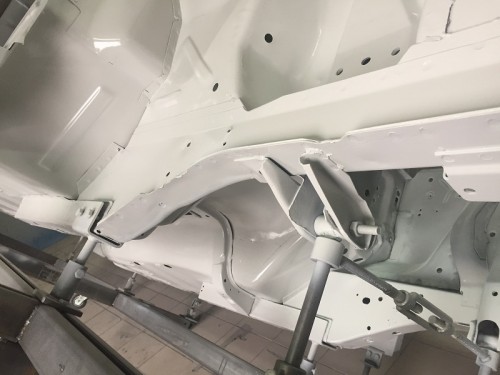

Post autor: radoslawstalowy » 2017-02-04, 21:14
Nie to żebym się zawiesił, ale roboty dużo i czasu nie było pisać:)
Rzekłbym podwozie zamknięte epoxydem więc idzie do przodu, ale pracy jeszcze masa.
W czasie schnięcia wziąłem się za rant tylnej klapy.

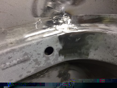

Post autor: radoslawstalowy » 2017-02-05, 14:23

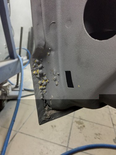

A propos dołu drzwi ,to w stanach można je naprawić tak...........chyba brakło CO2 :D

komin
Posty: 198
Model: convertible
Kolor: wiśnia
Post autor: komin » 2017-02-05, 18:57
ja u siebie zmieniam całe poszycia drzwi
