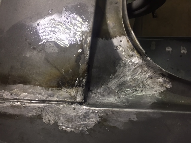

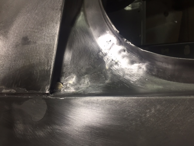

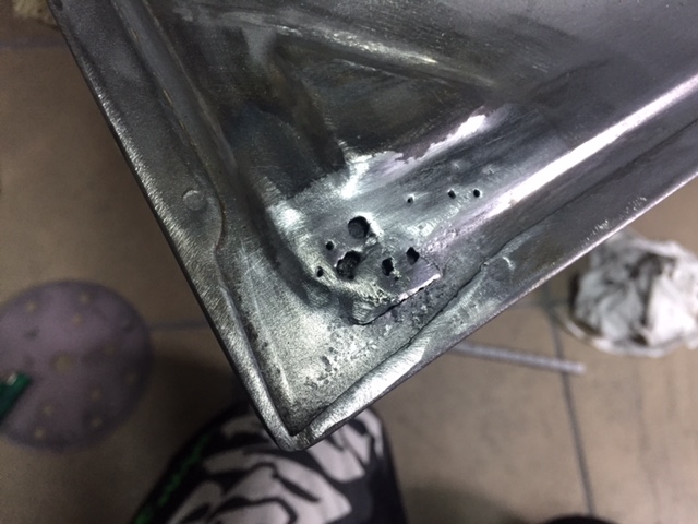

Post autor: radoslawstalowy » 2017-02-09, 20:39
Pniemy się do góry.

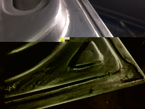

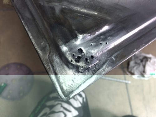

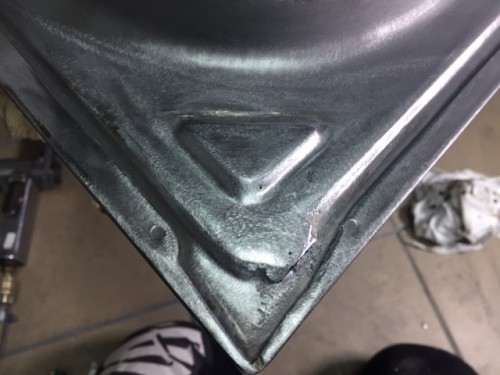

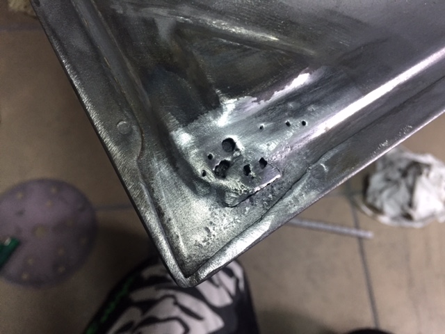

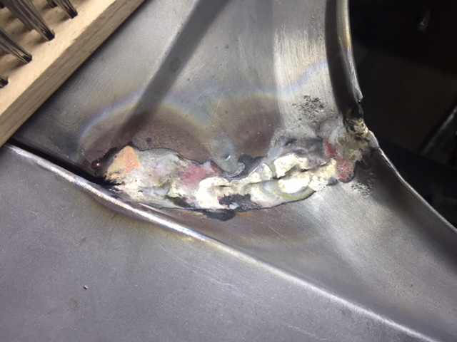

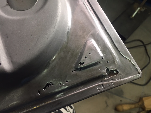

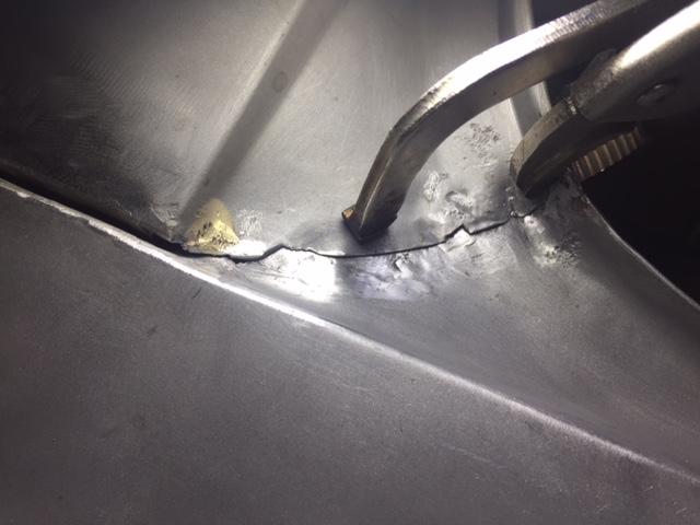

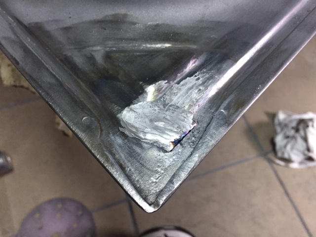

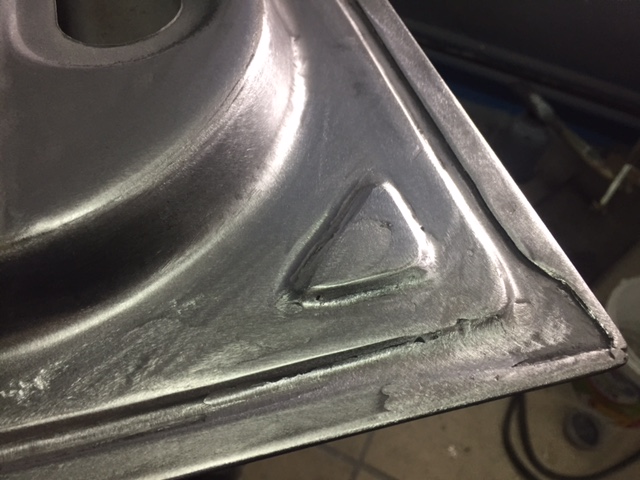

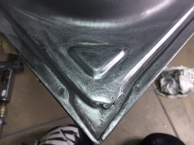

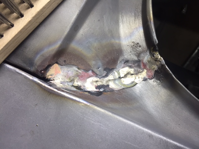

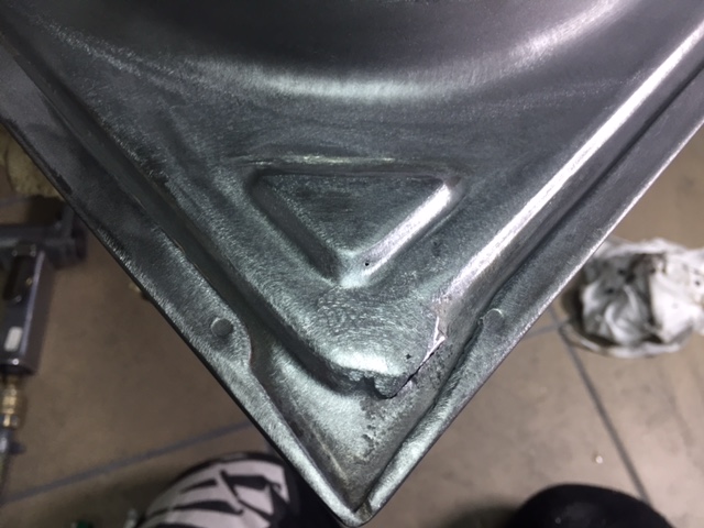

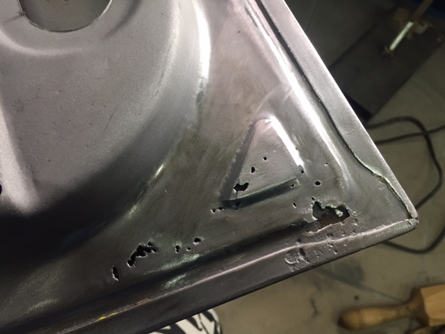

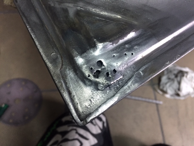

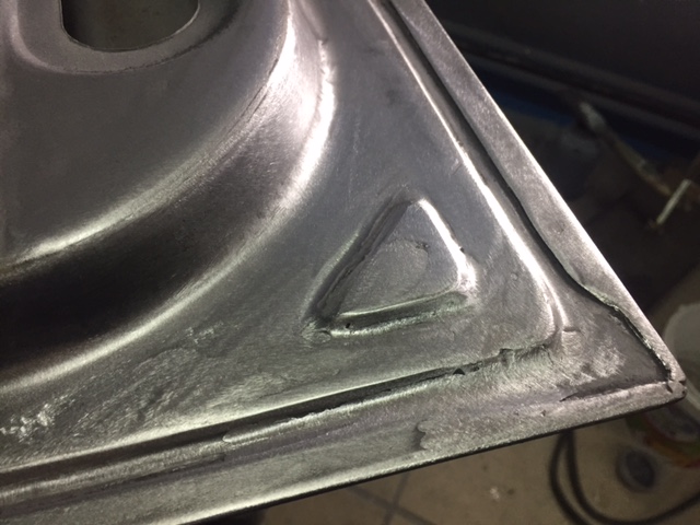

Narożniki bagażnika ,najpierw srebro (na migomat już nie było zakładki:) potem cyna.

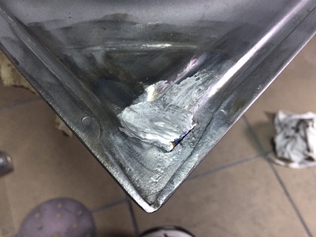

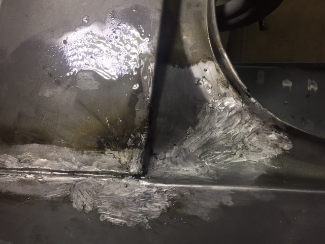

Post autor: radoslawstalowy » 2017-02-09, 20:50

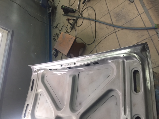

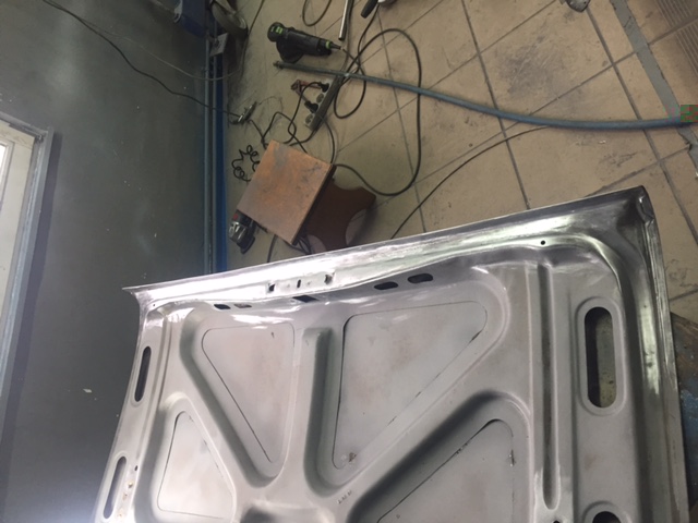

no i "nowa klapa" z 1966r. :) ani jednej dziurki i dwa dni wyjęte z życia,ale warto było:)
No i zero "jednorocznej" szpachli czy żywicy!!

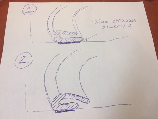

Post autor: radoslawstalowy » 2017-02-10, 11:39

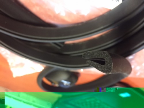

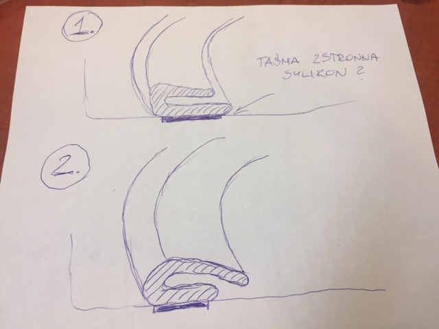

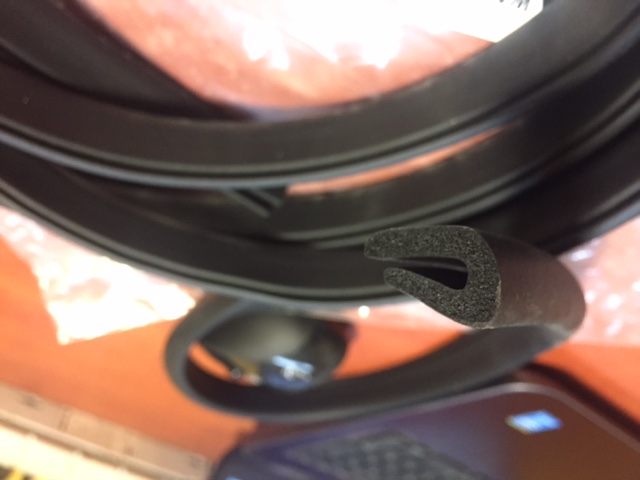

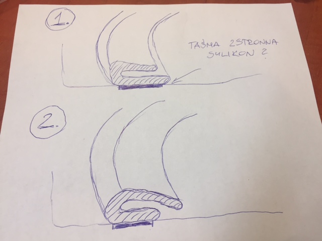

Tymczasem wziąłem z półki uszczelkę klapy,żeby ją sobie zamontować "na próbę" żeby po malowaniu nie było niespodzianek, i poległem:)
Jak zamontować:taśma 2-stronna/sylikon/czy jeszcze inaczej?
Jaka jest prawidłowa pozycja: rys1/rys2/czy jeszcze inaczej?
Wybaczcie prozaiczne pytanie ale nie miałem uszczelki i nie chcę skusić.
Sory za jakość rysunku:)

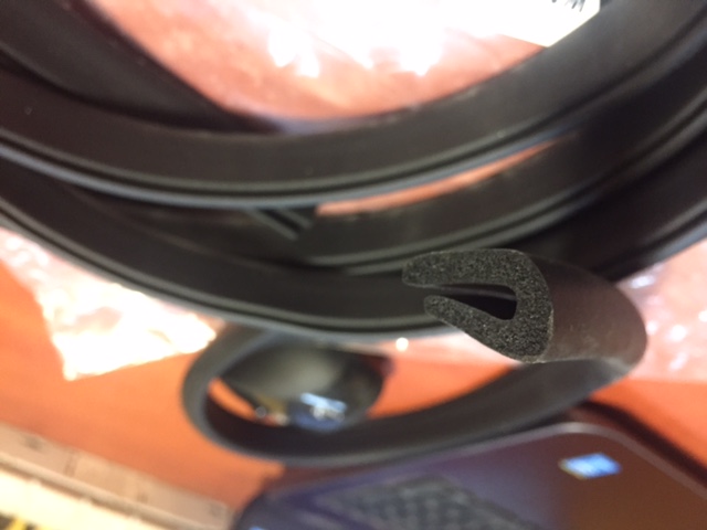

Wojtek_80
Posty: 98
Model: Coupe 1967
Kolor: Acapulco blue
Post autor: Wojtek_80 » 2017-02-10, 12:14

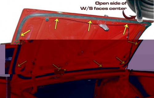

Ja kleiłem na kleju w sprayu tak jak poniżej
ale chyba klej był do kitu bo po jakimś czasie ''puścił'', poza tym ta uszczelka była marnej jakości (miałem kupiony cały zestaw uszczelek),
zastąpiłem ją uszczelką z allegro i jest o niebo lepsza - w dodatku samoprzylepna (CZARNA EPDM SD-112)

Post autor: radoslawstalowy » 2017-02-10, 14:48
Dzięki!!! czyli szerszą stroną kleimy do klapy i "wycięciem" w stronę centra klapy.

CzyTyTez

Posty: 811
Model: convertible 68
Kolor: Tahoe Turquoise
Lokalizacja:: Ząbki
Post autor: anbr64 » 2017-02-10, 16:15
Ja kleiłem na ten http://www.cjponyparts.com/3m-super-wea ... ve/p/AD3M/" onclick="window.open(this.href);return false;
Nie wiem czy mozna go kupić w Polsce ale spróbuj. Wszystkie uszczelki mam klejone na ten klej, takze te na drzwiach. Jest świetny. Dobrze trzyma I pozwala w razie potrzeby odkleić uszczelkę bez jej zniszczenia.
Powodzenia

Dzięki za doradzenie kleju, na "przymiarkę" dam taśmę 2stronną, a potem spróbuje klejem.

anbr64
Posty: 811
Lokalizacja:: Ząbki
Post autor: anbr64 » 2017-02-10, 17:58
Uszczelke łatwo uszkodzić więc odradzam jakiekolwiek kleje w sparyu, butapreny itp wynalazki. Taśma 2 stronna to rozwiazanie chwilowe bo po pierwsze - nie trzyma I odpadnie po paru dniach a po drugie jest gruba I niekoniecznie dopasujesz uszczelkę, zwłaszcza tą na drzwiach. Popatrz w 3M czy mają I kup od razu oryginalny klej
Andi

lukideluk
Posty: 88
Rejestracja: 2015-05-28, 12:42
Model: 428 CobraJet 69
Kolor: Black Jade
Lokalizacja:: Bydgoszcz
Stajnia: Stajnia Bydgoszcz
Post autor: lukideluk » 2017-02-10, 18:04
Potwierdzam, klej z 3M się sprawdza. Jedna tubka starczy na wszystkie uszczelki.
