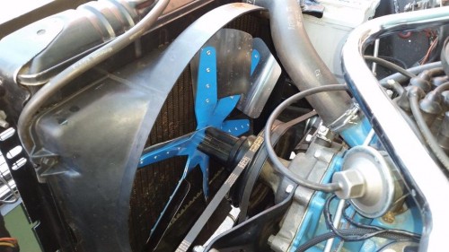

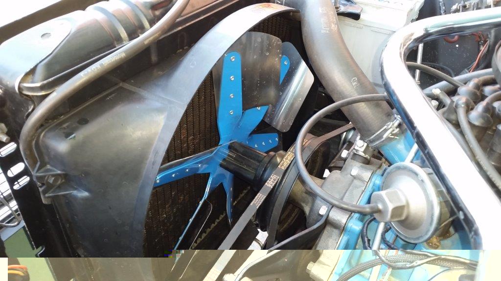

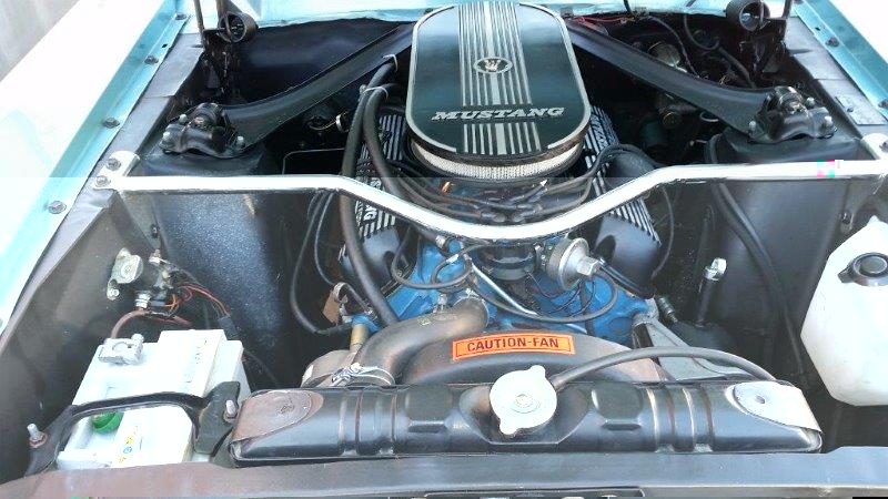

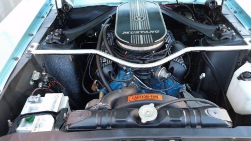

Cały czas się coś dzieje. Tak wygląda komora silnika po małym upgrade :
Nowe pokrywy zaworów, tunel I 6 łopatowy wentylator

Re: [anbr64] odbudowa Convertible 68 Tahoe Turquoise
Post autor: Przemek64 » 2015-06-16, 14:09
Andrzej a jak jechaliśmy pierwszy przejazd przez Ustkę to skoczyła temperatura bo u mnie znacznie :/ ?
Post autor: anbr64 » 2015-06-16, 14:54
Przemek, u mnie max wychylenie do połowy wskaznika. Temperatura skoczyła mi dopiero na ognisku po nalewkach Eli I Ani.!!!!
