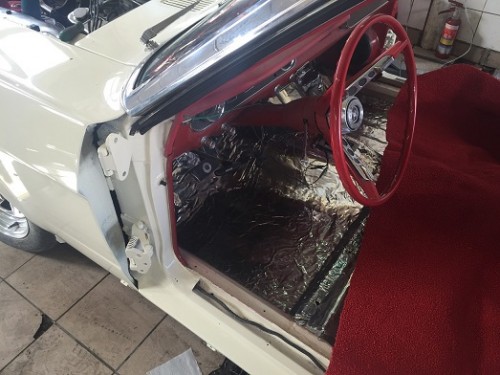

Wygłuszenie podłogi 3 godziny mojej krwawicy by odciążyć kolegów
Andrzejowi by to zajęło 40 min nie jestem w stanie powiedzieć czy dzięki temu coś przyśpieszyłem czy jak by to zrobił ANDRZEJ BLACHARZ nie było by szybciej bo bym się tam nie kręcił :oczami:

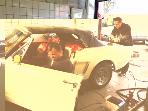

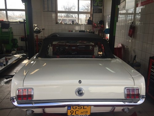

Dach i dokończony tył (stan z godziny 15:00)

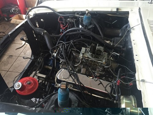

Silnik przed podłączeniem reszty osprzętu i montażem skrzyni biegów a około 23:00 planowane odpalenie
A potem kosmetyka czyli wymiana śrub mocujących błotniki i inne :ok:

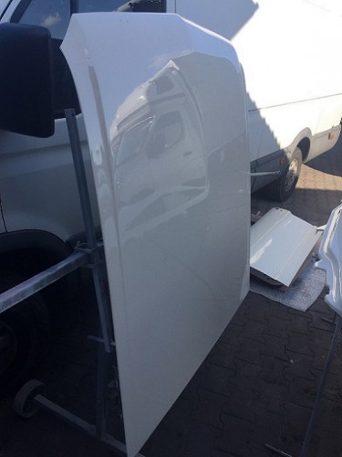

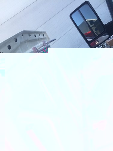

Maska wczoraj lakierowana jeszcze przed polerowaniem (czy jest potrzeba? :super: )
Na spodzie maski nareszcie nie ma znienawidzonego baranka :ok:

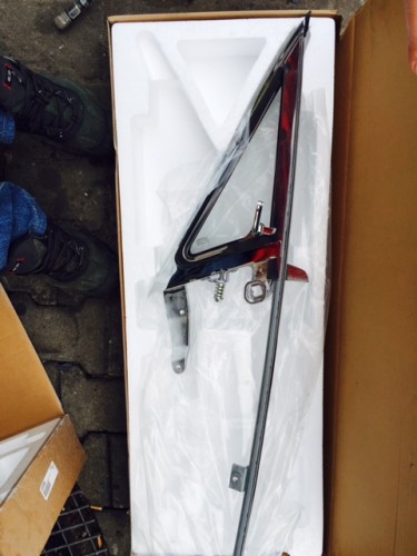

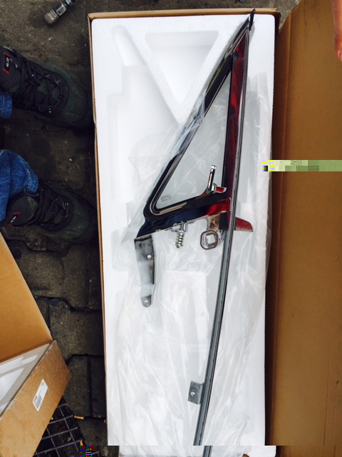

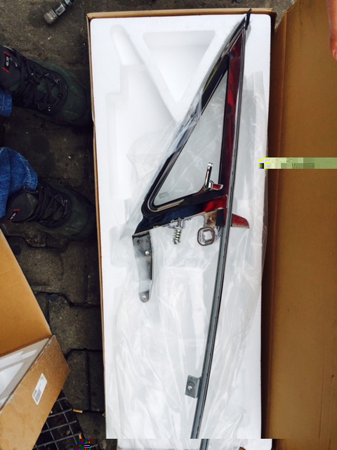

Zakładam przednie okienka wyglądają super ale niestety nie da się ich lepiej spasować niż poprzednie

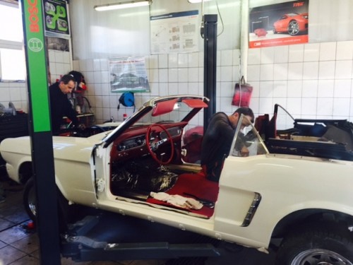

Wczoraj silnik odpalił Próbnie jeszcze bez chłodnicy ale jest ok
Cała sobota i niedziel od rana do 22:00 pracuje Lakiernik, blacharz, Mechanik jednocześnie i oczywiście ja się tam pałętam tyle ile mi pozwolą :szok:
Na dzień dzisiejszy zostały jedne drzwi i cały przód a także emblematy a potem próby :super:

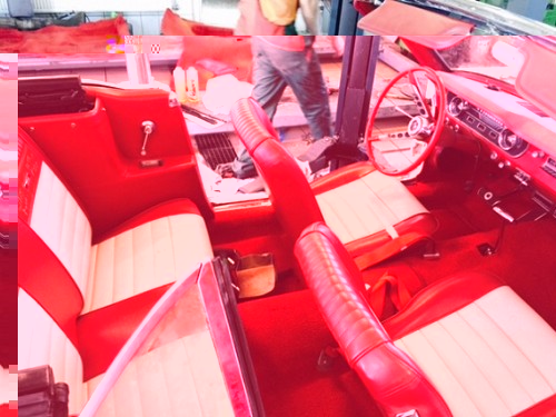

wnętrze wygląda całkiem całkiem lecz po zlocie małe poprawki będą
Pracują wszyscy razem (kruca bomba mało casu)

Post autor: Przemek64 » 2015-04-20, 17:15
Tak na potwierdzenie tępa prac zdjęcie z 16:00
Drzwi w komplecie złożone i część tej pięknej mordki :hyhy:

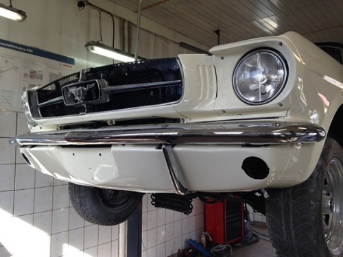

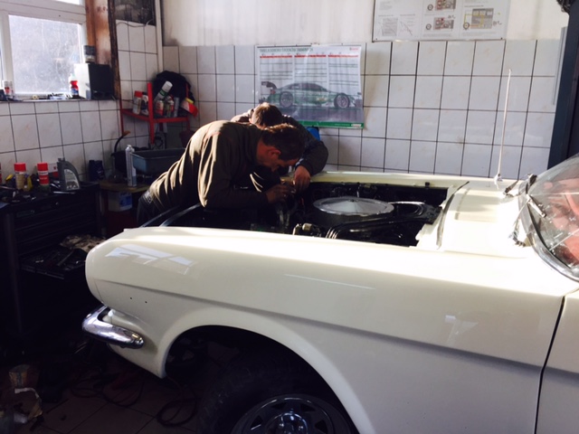

Było zbyt pięknie i wszystko szło sprawnie ale zawsze musi coś wyjść :zawstydzony:

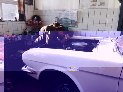

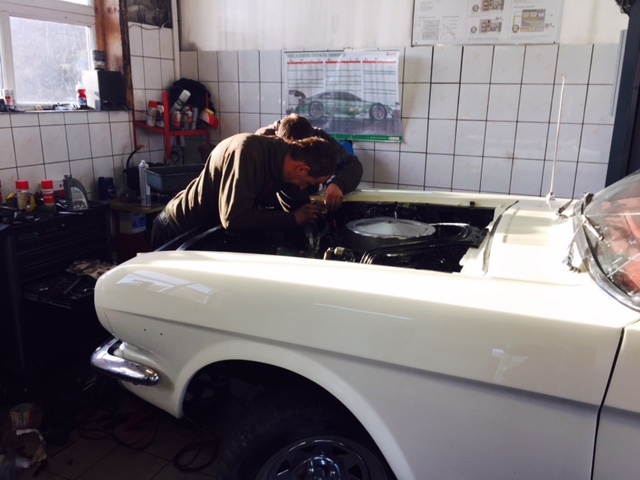

Okazało się że chłodnica jest dziurawa jak postała miesiąc bez płynu to się rozszczelniła :dobani:
Moi koledzy jak widać na zdjęciu Krzysiek wymontowuje chłodnice a Andrzej montuje w tym samym czasie podstawę akumulatora i klakson bo po co tracić czas.
Chłodnica oddana dzisiaj rano do regeneracji będzie na 13:00 i dzisiaj planujemy pierwszą jazdę próbną.
wczoraj wieczorem została założona przednia maska i spasowana co trochę trwało ale jest ok
