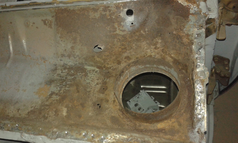

Aktualizacja.

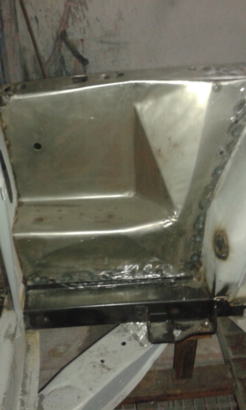

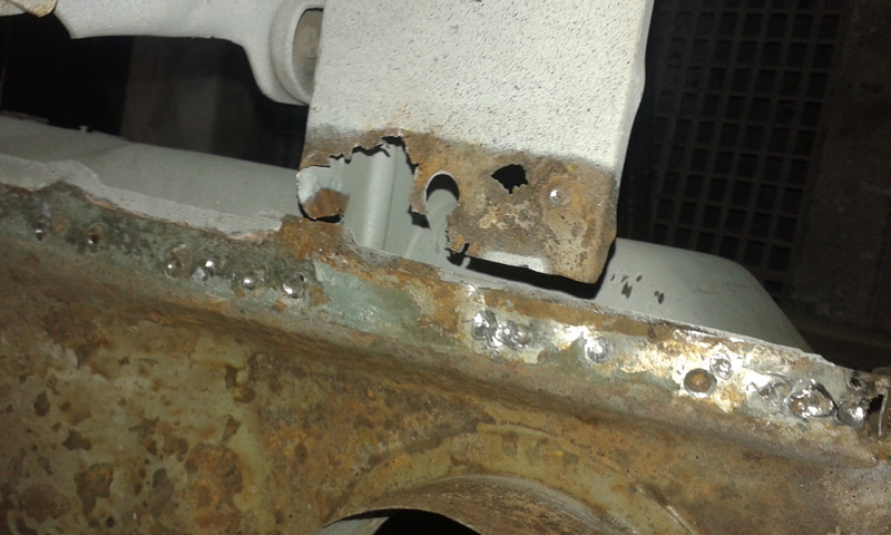

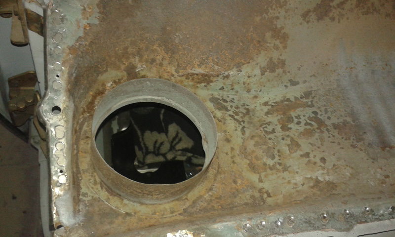

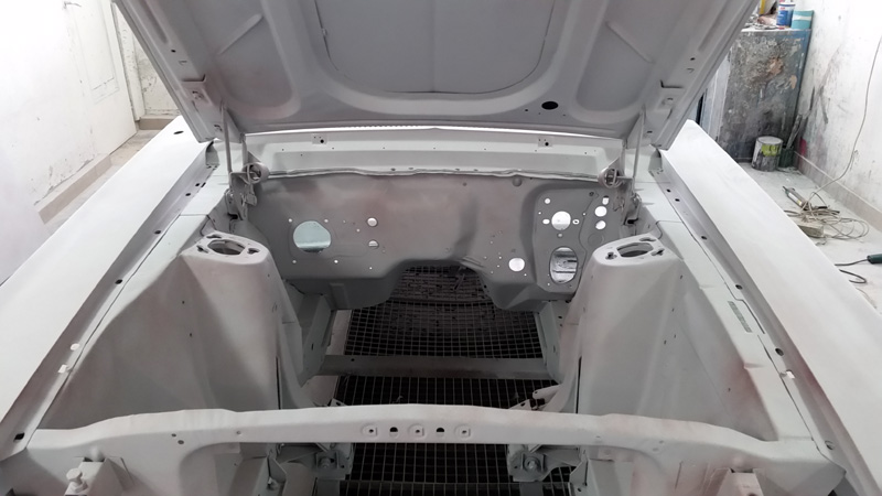

Po otwarciu podszybia widok raczej standardowy:
Prawe nieco lepiej:;
Pewne rzeczy jeszcze na tym etapie wychodzą:

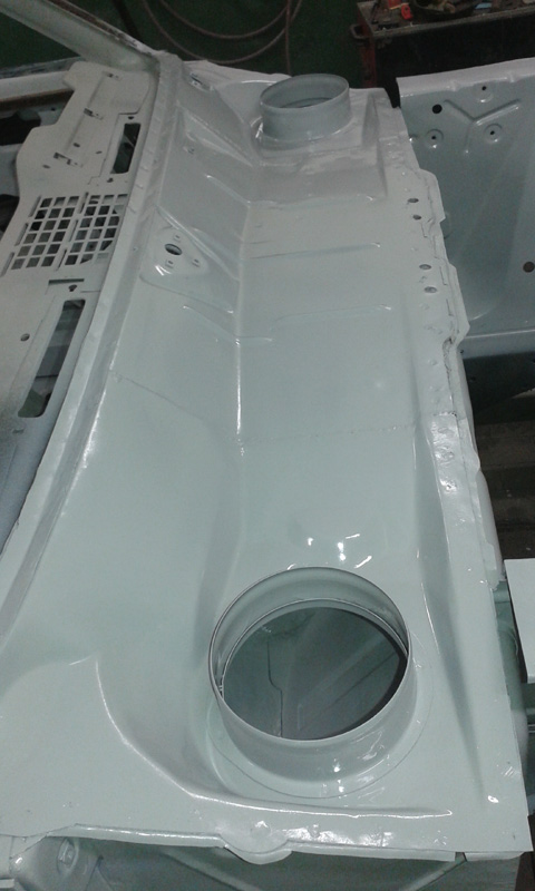

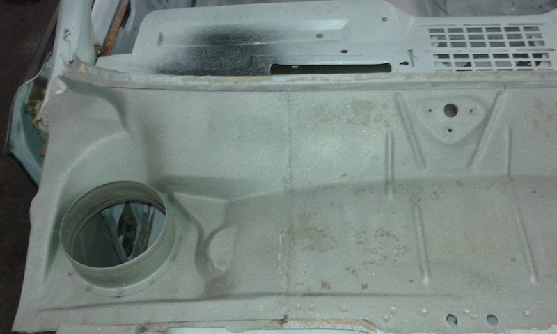

Wstawione reperaturki i całe podszybie wypiaskowane:
... i w podkład:

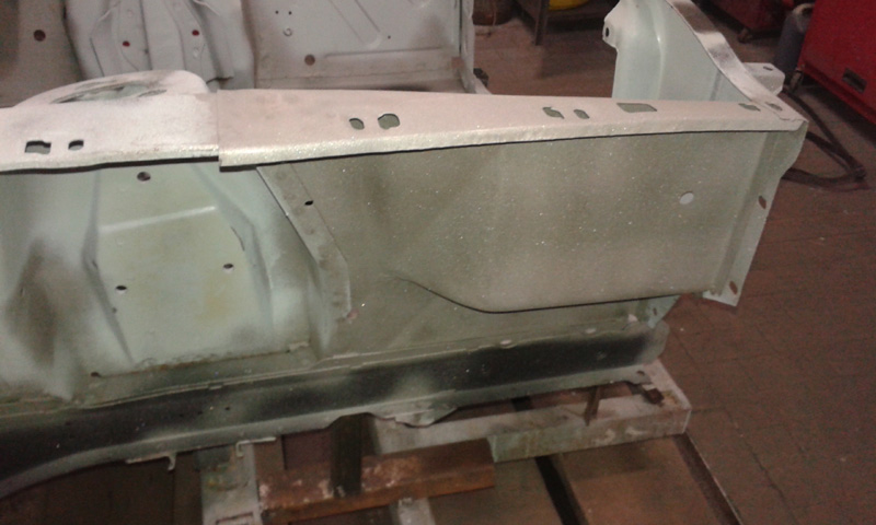

Wymieniony fartuch pod aku:
Widok z drugiej strony bezpośrednio po piaskowaniu (poprawia to bardzo przyczepność surowej blachy):

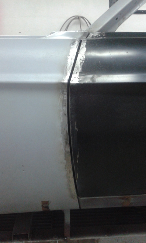

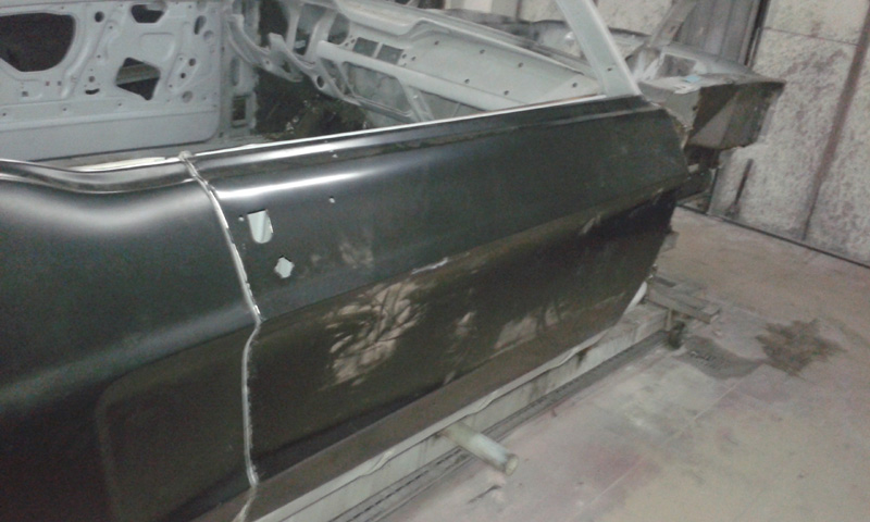

Nowe poszycia na drzwiach:
Wszystko wymaga "slight podifications":

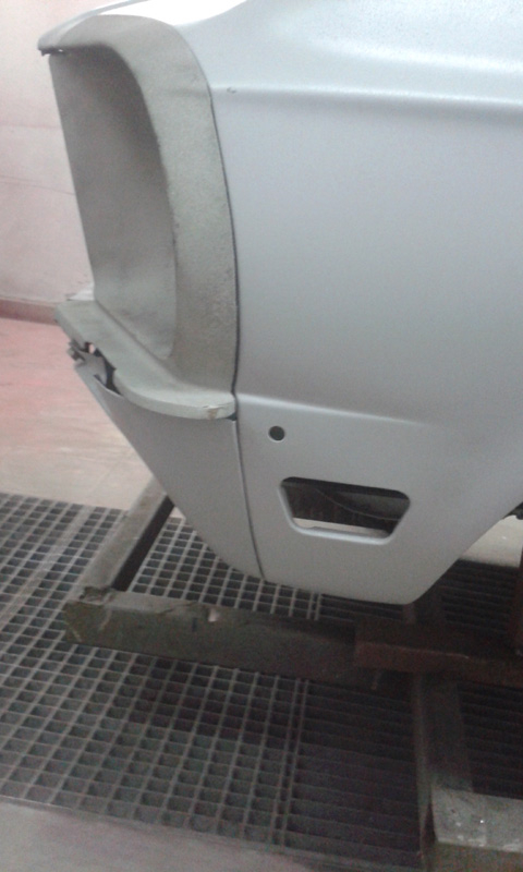

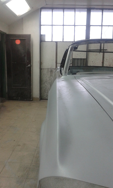

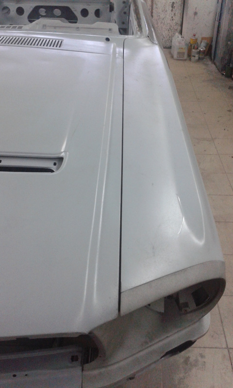

Pasowanie detali nadwozia (maski, okularów, grila, pasów, szkieletu dachu itd):
Szef ma hopla na punkcie linii nadwozia... równo MUSI BYĆ.

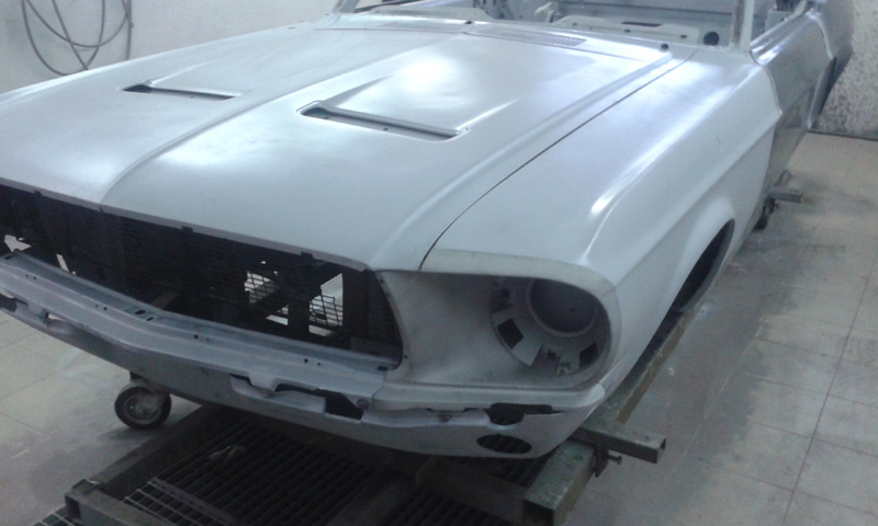

Obecnie auto jest na etapie szpachlowania/przygotowań do zapodkładowania (co chcemy zrobić jeszcze do świąt). Zdjęcie z dzisiaj:

jesteś w stanie powiedzieć na ile mm masz zrobione szpary?
też miałeś różnice w "ostrości" kształtów nowych i starych elementów?

Odnośnie szpar w nadwoziu... tutaj chyba nic nie zdziałasz z suwmiarką. To trochę jak układanie terakoty jeśli płytki nie trzymają wymiaru. Jak zaczniesz układać na te plastikowe krzyżyki to polegniesz. Trzeba to zrobić na oko... wytracić różnice. Patrząc na całość ma wyglądać po prostu dobrze. Inne szpary są na masce, inne na drzwiach. Ważne żeby były równe, zawsze lepiej jeden milimetr za dużo niż jeden za mało.

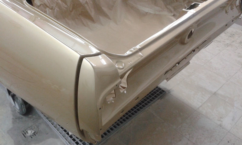

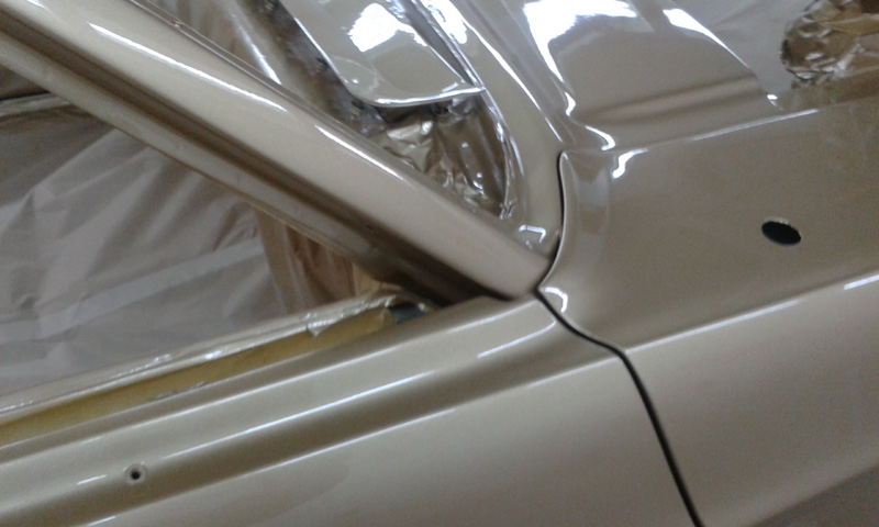

Gobo
Posty: 182
Model: 67fast68Conv69Mach1
Lokalizacja:: Wawa
Re: [Gobo] 1968 Convertible Sunlit Gold
Post autor: Gobo » 2016-01-22, 13:24

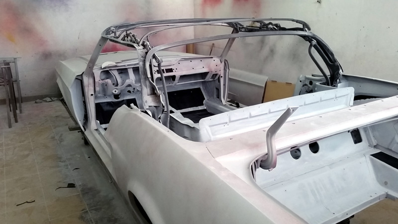

Pora coś wrzucić... dzieje się sporo.

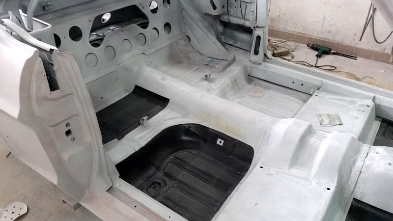

Przez ostatni miesiąc nadwozie było przygotowywane do lakierowania, szlifowanie, podkład, znowu szlif:

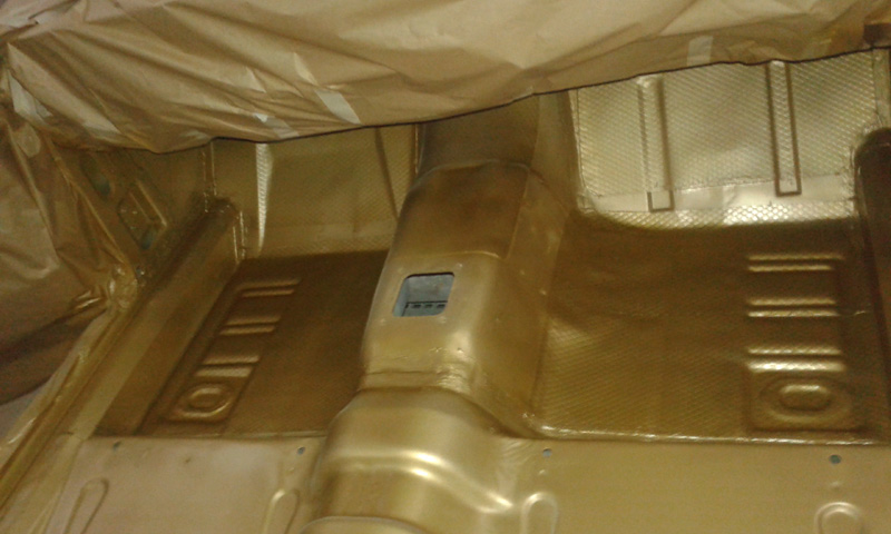

Pod lakier zostały przyklejone specjalne maty, zapobiegają rezonansowi ale przede wszystkim chronią podkład przed przetarciem w newralgicznych miejscach:
podłogi bagażnika i boczne panele (na zdjęciu jeszcze nie ma) :
Następnie wnętrze (konstrukcja) zostały pomalowane w kolor nadwozia (sama baza). Uprzednio wszystkie łączenia blach zostały zamastykowane:

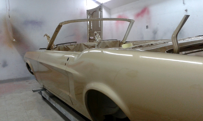

Z dniem wczorajszym został położony lakier na nadwozie :super: jeszcze na żywo nie widziałem, ale chyba jest super. Kolor wyszedł mega fajny (stare złoto) trochę się bałem, że wyjdzie zbyt żółty albo zbyt pomarańczowy... Na zdjęciach za każdym razem wychodzi inaczej, ale to kwestia temperatury barwowej oświetlenia.
Na dzisiaj jest tak:
Teraz zostało do pomalowania podwozie, wnętrze (deska, drzwi) i komora silnika.
Za dwa tygodnie odbiór :D
