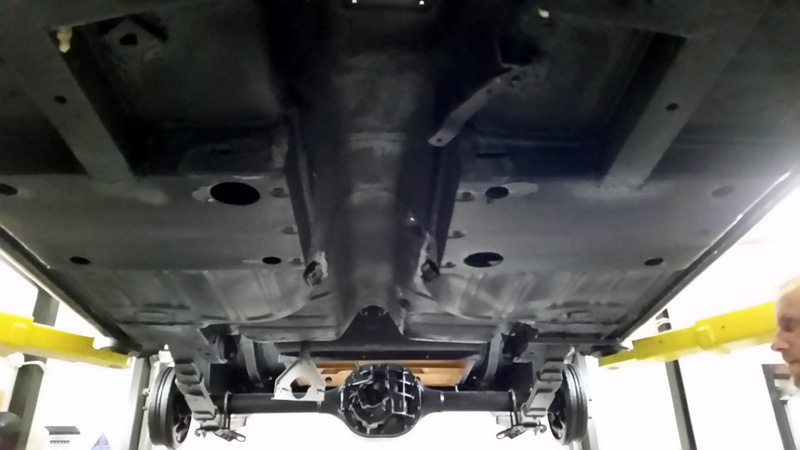

a tak jeszcze zapytam co wpłynęło na to że zalepiłeś i zamalowałeś zatyczki w podłodze?
- Gobo
- Posty: 182
- Model: 67fast68Conv69Mach1
- Lokalizacja:: Wawa
Re: [Gobo] 1968 Convertible Sunlit Gold

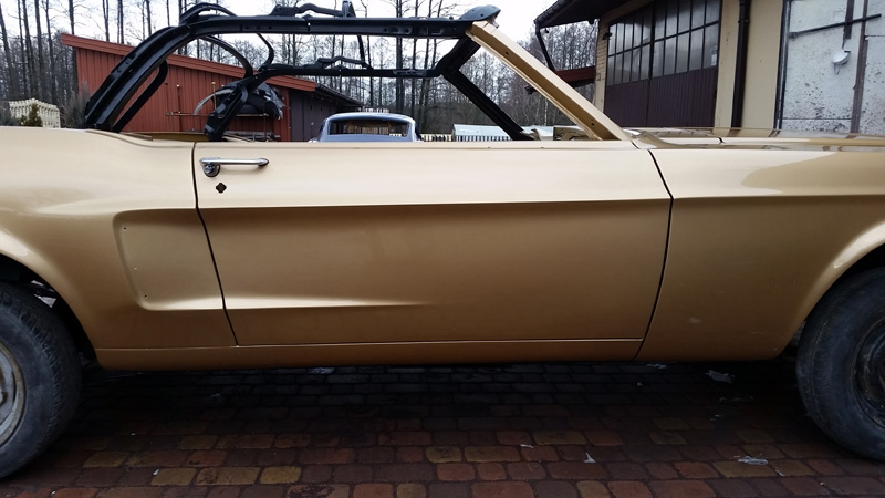

CzyTyTez pisze:a tak jeszcze zapytam co wpłynęło na to że zalepiłeś i zamalowałeś zatyczki w podłodze?
Ze względów praktyczno-funkcjonalno-zdroworzsądkowych
Trzeba by je i tak uszczelnić żeby nie przeciekała przez nie woda... no i te dwa chamskie blachowkręty w podłodze. Ludzi od Forda nie interesowało że to będzie rdzewieć za trzy lata... mnie tak
Tu odejdę od oryginału.

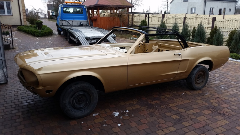

W weekend byłem, widziałem na żywo

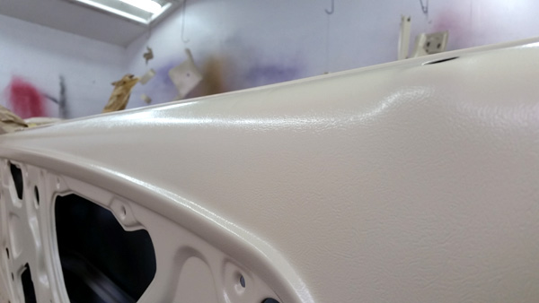

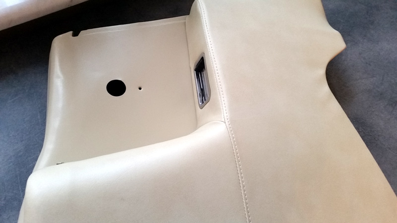

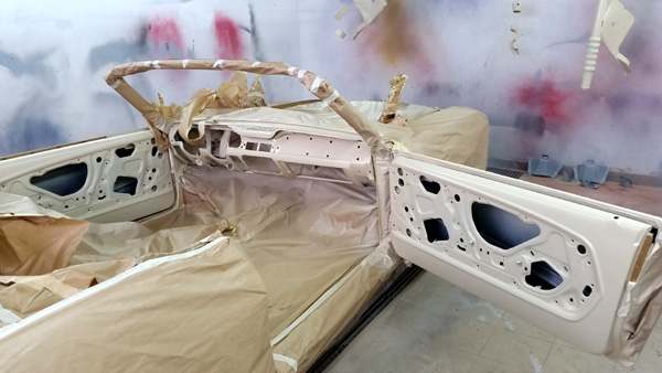

Jesteśmy świeżo po malowaniu wnętrza:
"Skórka" jest... uff
Już w domu przymiarka czy kolor jaki dobraliśmy gra z kolorem tapicerki
Na razie jestem dobrej myśli co do finalnego efektu

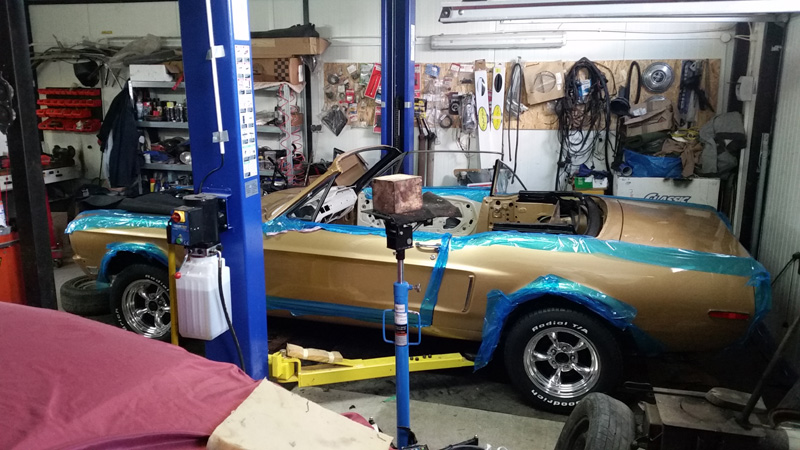

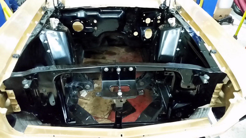

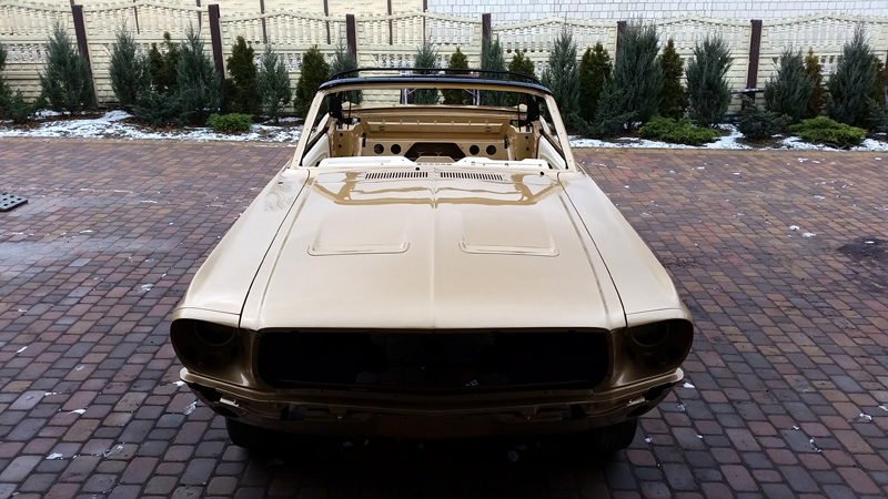

Kuń skończony
Zmieniamy stajnię:

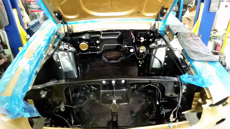

Komora:
Detale są bardzo ważne... przejście lakier nadwozia--->komora silnika tam gdzie być powinno, śruby błotników niezamalowane:
Podwozie w baranku + wosk w każdą możliwą dziurę (w lato trochę będzie ciekło
Kurde... teraz to złożyć żeby się to kupy trzymało
Zmieniamy stajnię:
Komora:

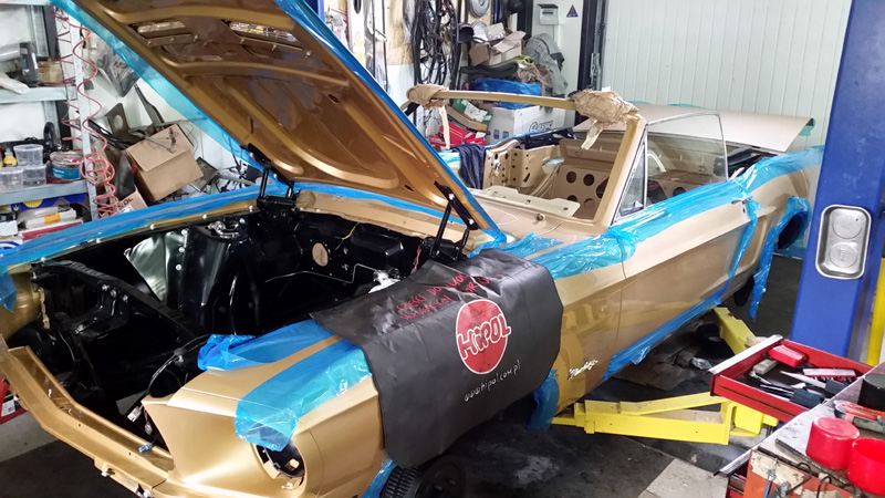

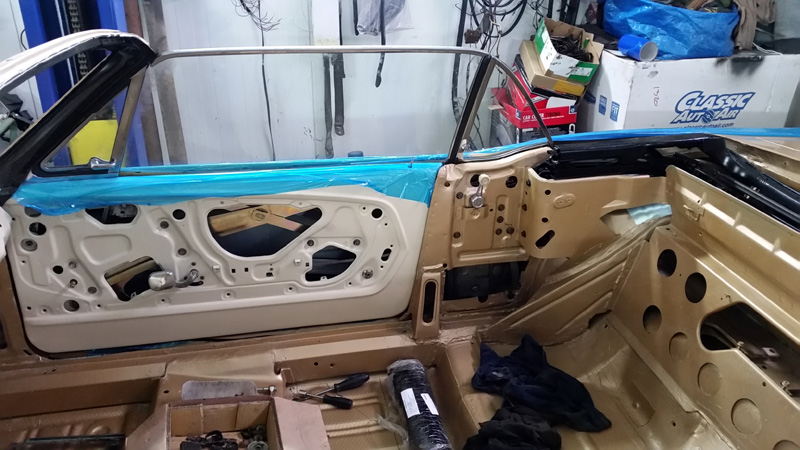

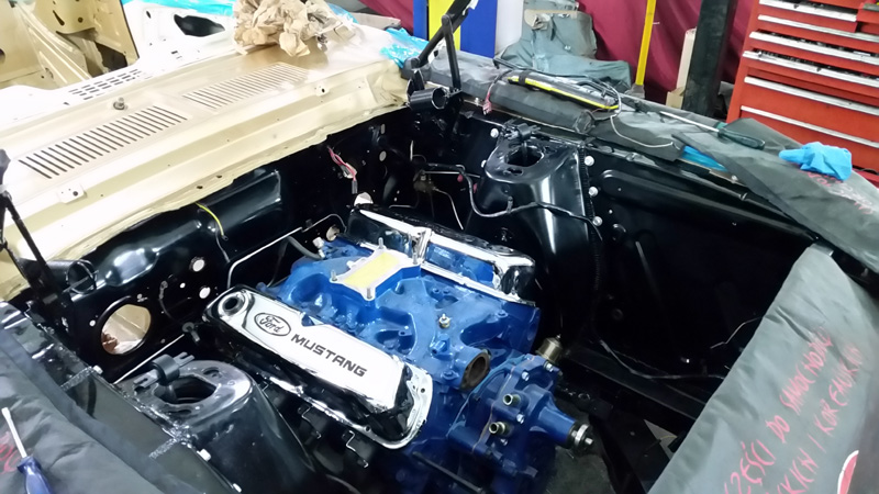

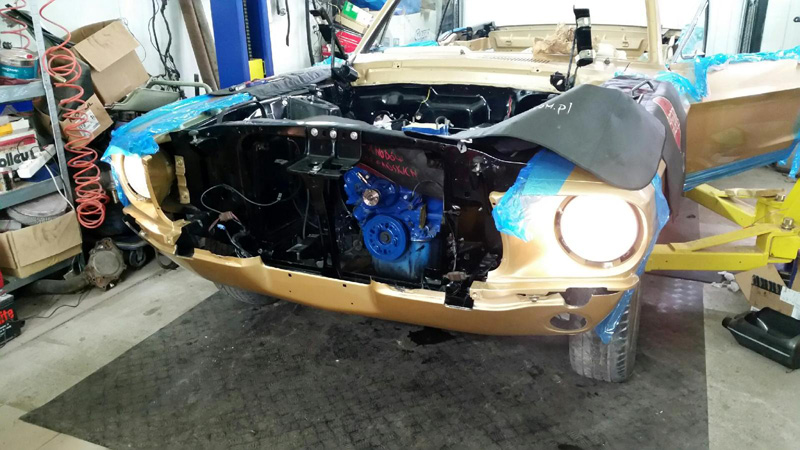

Robota wre, auto trafiło w ręce terminatora zasilanego kawą i fajkami
(czyli Tomka z Mustangracing). Nie wiem kiedy on to wszystko zrobił... bo ciągle trzyma ręce w kieszeni (pewnie krasnoludki mu pomagają
Zostały odnowione i przewinięte wszystkie wiązki elektryczne (instalacja już położona). Zrobiony (jak nowy) mamy już układ hamulcowy.
Konik w swojej stajence:
Zamontowane wstępnie mamy już wszystkie boczne szyby (została regulacja). Z nowych części nic nie pasuje
wszystko jest złe, albo milimetr coś za krótkie, albo za długie. Dziadostwo... jak się udaje lepiej ratować oryginały.
Silnik ze skrzynią wskoczył jak w masełko (szacun dla blacharza bo wymieniał obie podłużnice)
Po montażu świateł, sprawdzamy czy wszystko działa:

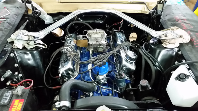

Obecnie zbroimi silnik/komorę. Jak dobrze pójdzie w przyszłym tygodniu odpalamy

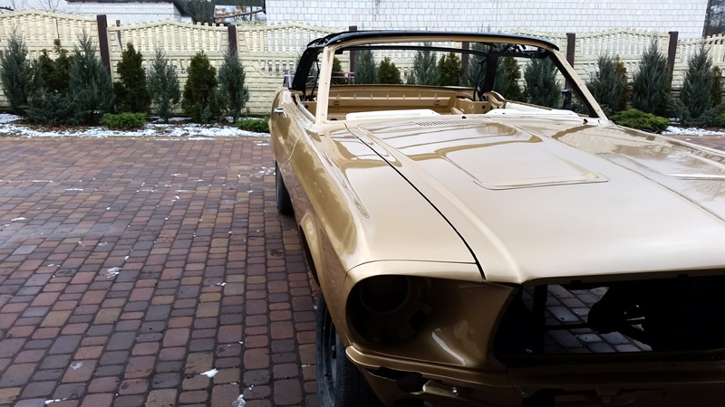

bardzo ładnie to wygląda, więc zapytam o lakier:
jaki był kładziony i ile warstw? bo o ile kolor jest mniej ważny to marka i ilość warstw bezbarwnego wpływa znacząco na efekt, a u Ciebie ten pożądany efekt jest
był malowany tak w całości jak jest czy każdy element osobno? bo zastanawiam się czy poszły Ci już uszczelki pomiędzy obudowę przednich reflektorów a przednie błotniki? - to już chyba puryzm
dodam, że wyprzedziłeś mnie w postępie prac
CzyTyTez pisze:bardzo ładnie to wygląda, więc zapytam o lakier:
Tutaj za dużo Ci nie powiem, bo sam wiem niewiele...
Mnie interesowało żeby było ładnie i nie rdzewiało
Pod okularem i na zakończeniach tylnych błotników oczywiście są uszczelki bo być muszą! Tych elementów nie możesz lakierować na wieszaku bo przy niektórych lakierach po skręceniu mogą się odcinać, nie możesz też malować przykręconych do nadwozia bo wiadomo... wyjdzie po amerykańsku, czyli klajster
pzdr
W.

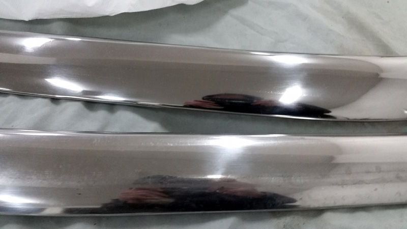

Aktualnie robię specjalizacje z polerowania stali nierdzewnej (z usuwaniem wgnieceń i zarysowań):

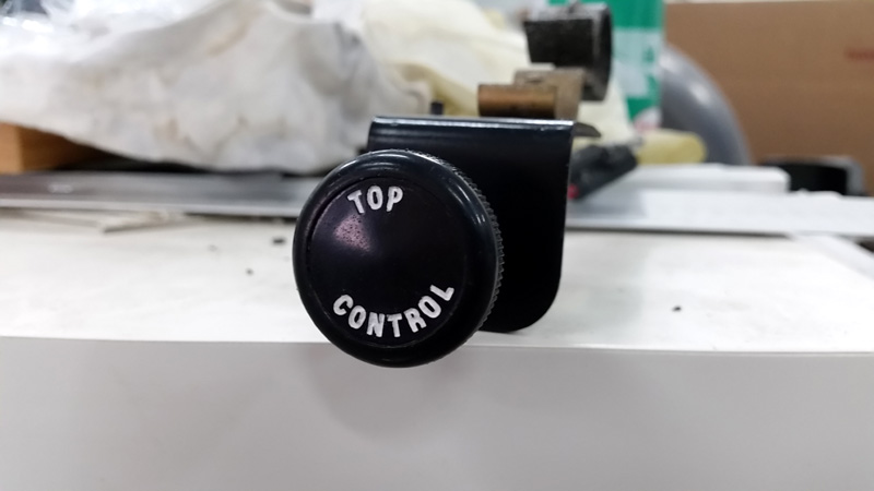

Odnawiam włączniki, wiązki, przełączniki, zamki, bezpieczniki... dziesiątki różnych detali.
Np. takich (były całkowicie wytarte literki i zardzewiałe mocowanie):

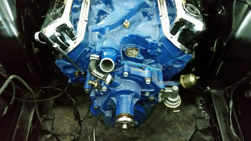

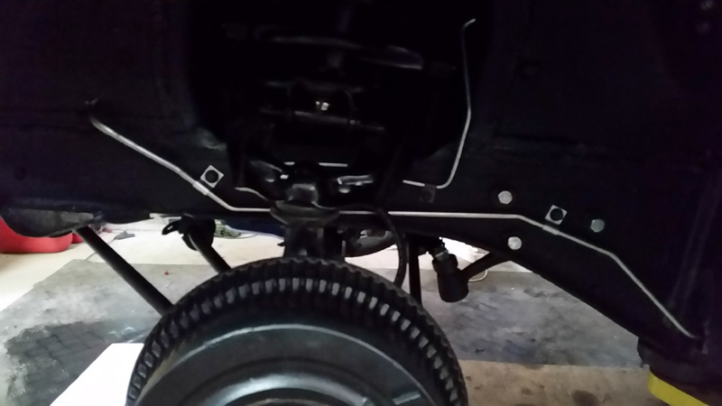

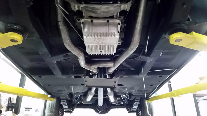

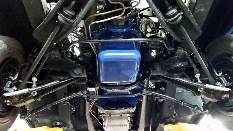

Dół w 95% mamy skończony, wszystko co się zużywa wymienione na nowe. Układ wspomagania Borgeson- brak control valvie i slave cylinder:

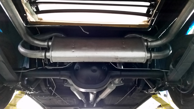

Założony mamy cały układ wydechowy (wersja GT), wygląda bardzo fajnie, wszystko elegancko się chowa (w convie jest problem z płytą usztywniającą). Założyłem też customową miskę olejową na skrzynię. Główny cel to likwidacja wycieków (oryginalna jest z cienkiej blachy i zawsze przecieka... ciężko ją czymkolwiek uszczelnć:
W głębi dwa rezonatory, bliżej tłumik transverse:
..i końcóweczki z kwasówki w wycięciach, jak być powinno dla tego rocznika. Resory Drake'a pięciopiórowe (oryginalnie były cztery) wysokość "stock". Mają dodatkwo przekładki teflonowe między każdym piórem (ponoć nie skrzypią):
Silnik już zagadał (na krótko bez płynu chłodzącego) i jest
ciśnienie oleju trzyma

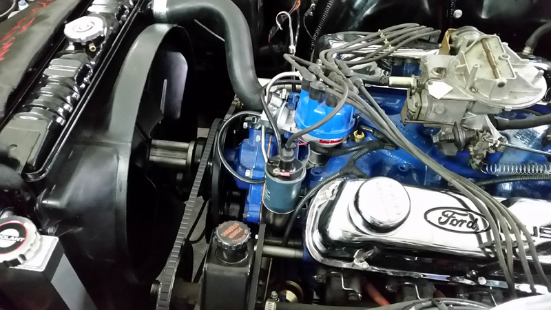

Modyfikacje w komorze (poza wizualnymi) to aparat zapłonowy z Pertronix'em, przelewówka do płynu chłodzącego, obudowa wiatraka oraz wspomniany wyżej Borgeson (pompa+przekładnia):
Pomalutku, ale do przodu ogrom pracy już wykonany. Jutro zakładam nowe koła

Prace postępują, wymienione mamy wszystkie mocowania i przewody... paliwowy z kwasówki.
