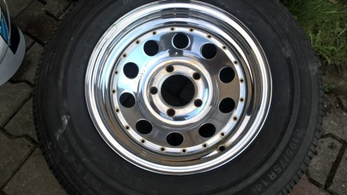

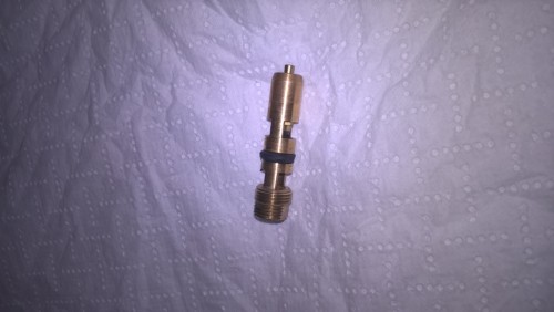

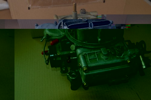

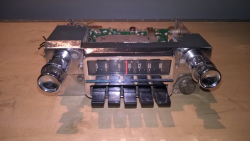

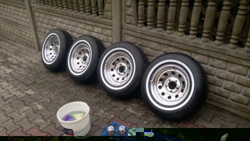

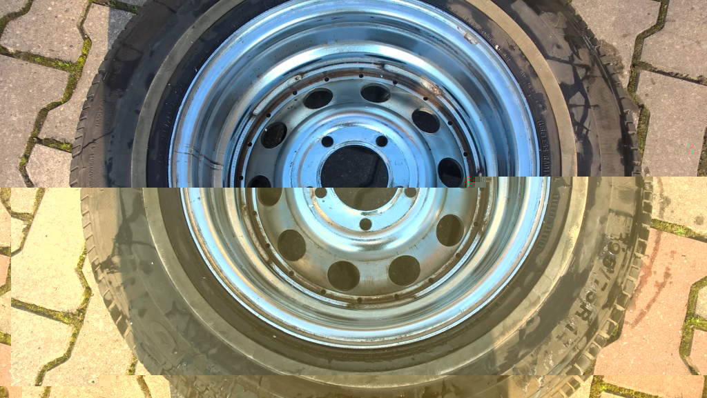

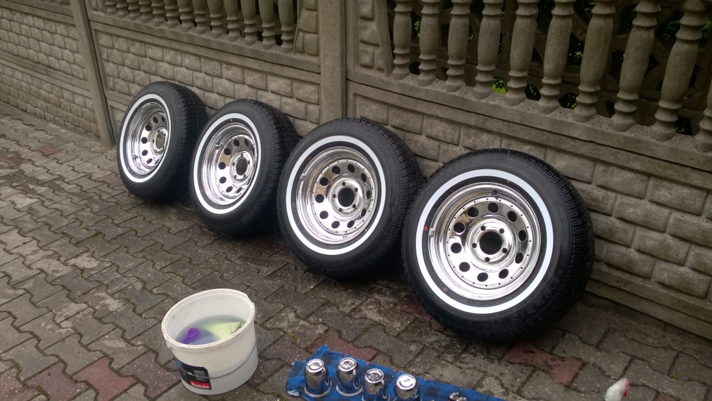

…w końcu po 2 latach przypomniało mi się o forum

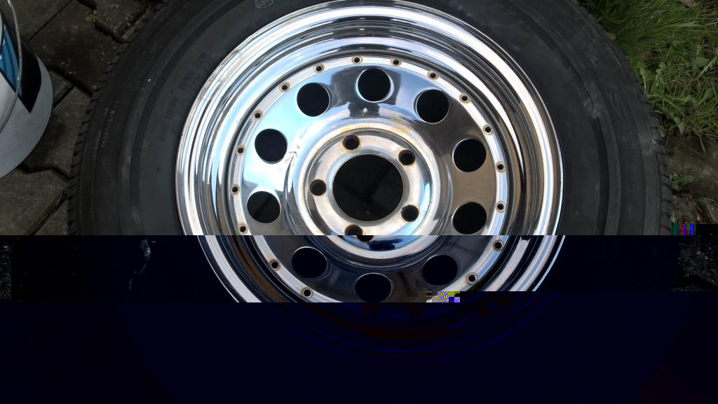

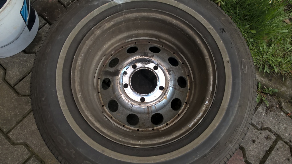

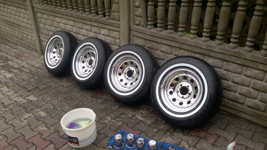

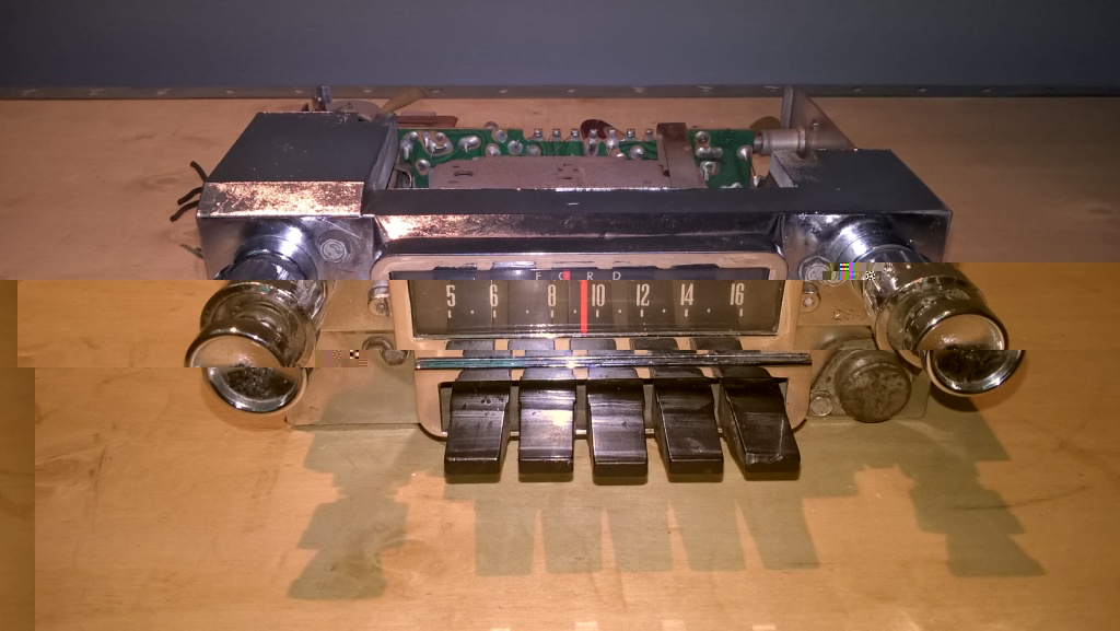

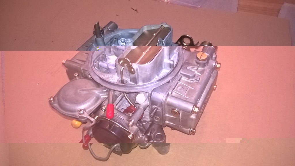

Mała aktualizacja co się działo z Białym Misiem przez te dwa lata :

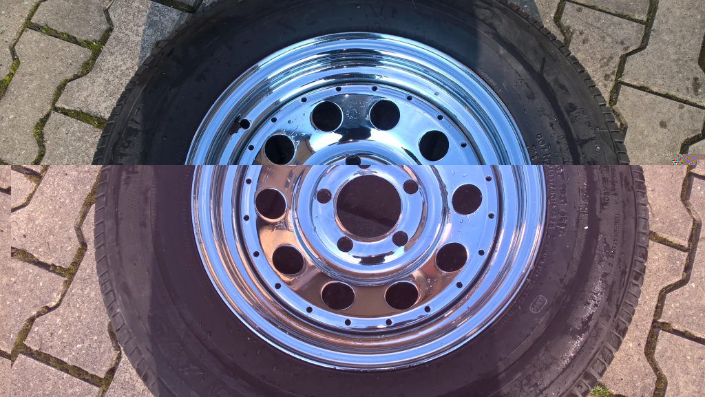

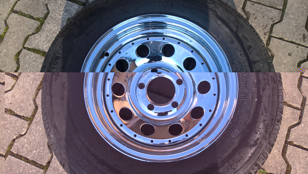

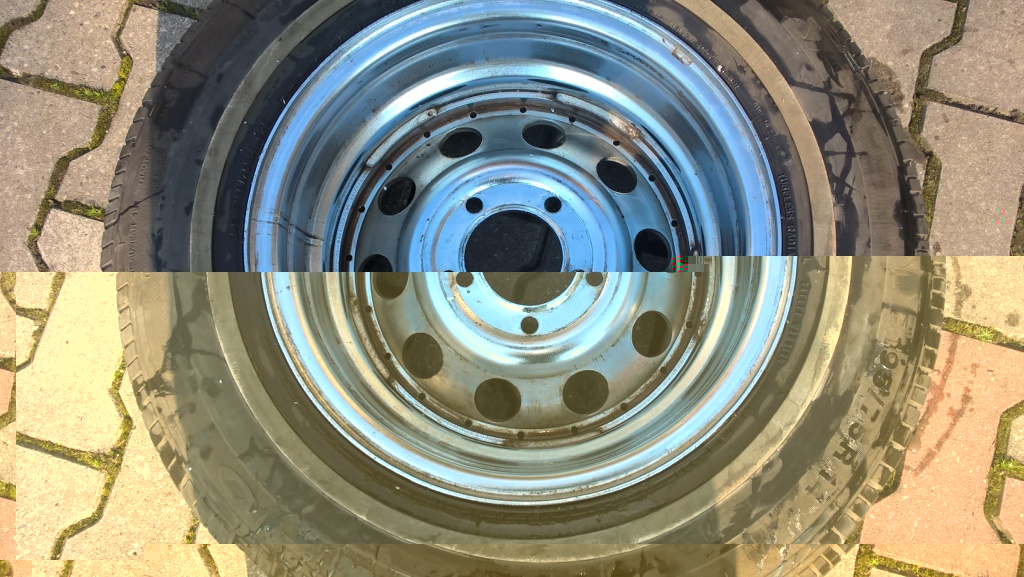

- nowe stare radia się znalazło a raczej kupiło,
- nowe opony i odświeżenie felg (fola aluminiowa + cocacola) efekt super prawie jak nowe,
- przewody zapłonowe + świece,

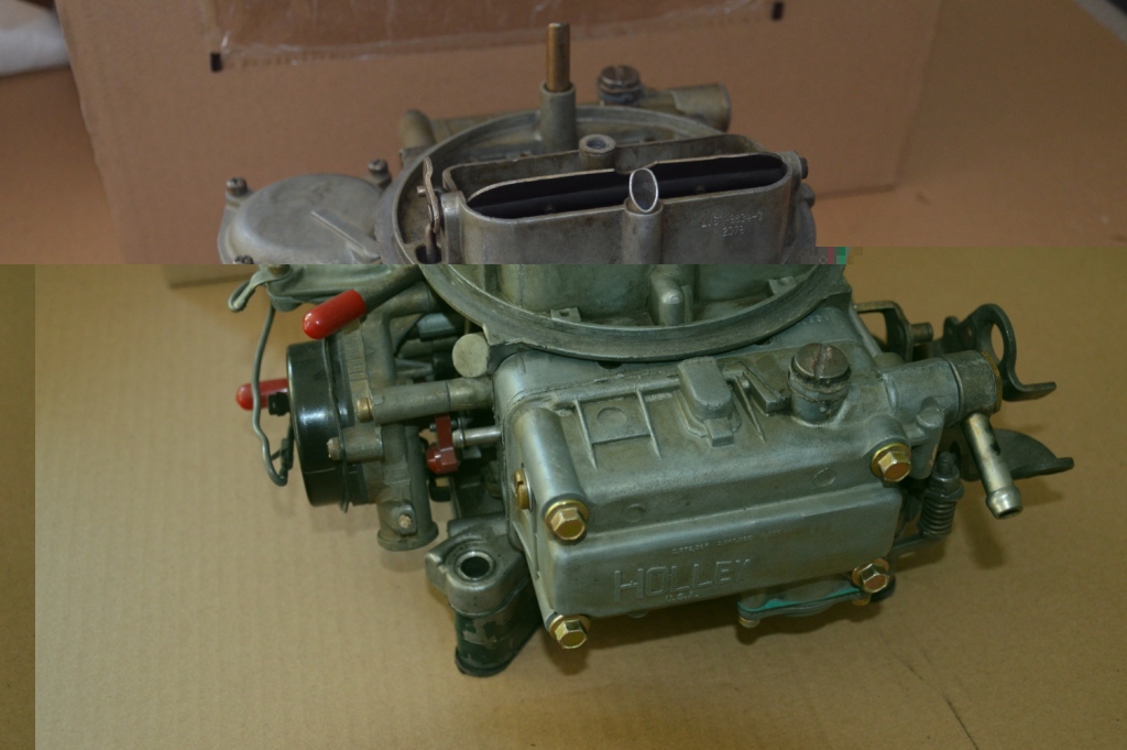

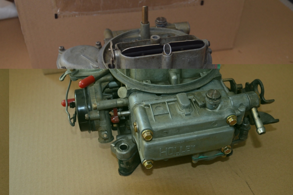

- przewody hamulcowe przód (był dramat odkręcić ale daliśmy radę),
- gaźnik się rozciekł i poszedł do renowacji. Po renowacji i drobnych regulacjach ponownym rozkręceniu i skręceniu działa poprawnie
- wymiana oleju,
- wymiana uszczelki pod miską oraz malowanie miski olejowej
- wymiana oleju,
