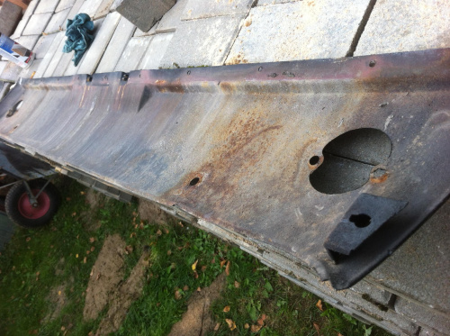

zabezpieczyłem wewnętrzną stronę tylnego pasa
przed
po

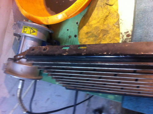

listwy grilla
przed
Po
oraz aktualne prace na grillem
przyda mu się troszkę odświeżenia

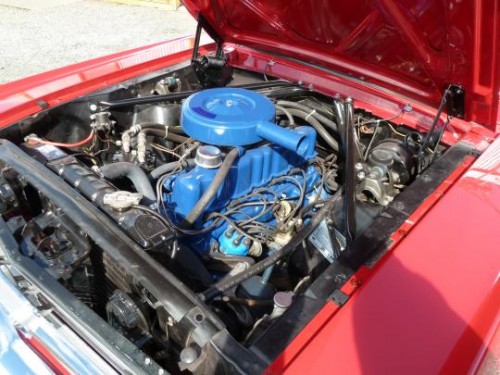

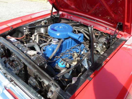

mam do panów pytanie jaki kolor powinna mieć puszka wspomagania kierownicy spotkałem się z dwoma kolorami niebieskim oraz czarnym nurtuje mnie jaki jest prawidłowy kolor(pucha płynu kierowniczego )

Pompa wspomagania powinna być raczej czarna. Przynajmniej do 67 na pewno

Pompa wspomagania występowała w różnych kolorach, tj. blado-zielony młotkowy, blado-niebieski (inny niż silnik) i najczęściej spotykany czarny pół-matowy.
Tu przykład 200-I6 z niebieską pompą

Dokładnie spotkałem się z czarnym matem i niebieskim wiec chyba raczej skłaniam się ku niebieskiemu i tak zapewne zostanie to zrobione

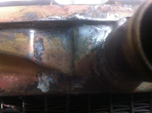

Przyszedł czas na wyjecie chłodnicy gdyż po nabraniu temperatury było widać wyciek w górnej części amerykanie sugerując się reklamami próbowali to pokleić na poxipol jednak z marnym skutkiem
trzeba było to zrobić profesjonalnie -naprawiona, sprawdzona pod względem szczelności zostało tylko pomalować

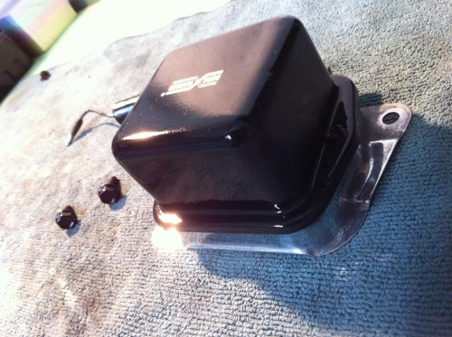

następny w kolejności znalazł się układ elektryczny i to co zastałem po zdemontowaniu z przedniej przegrody
po zakończeniu prac

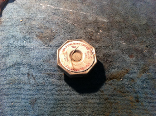

a oto stary korek chłodnicy przed
stary nowy korek po

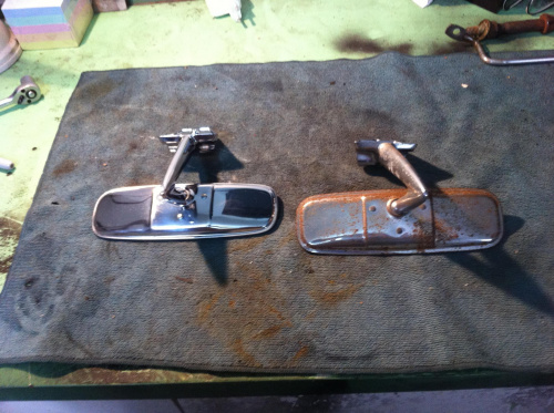

stare kontra nowe
lusterka trafiły na swoje miejsca
