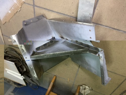

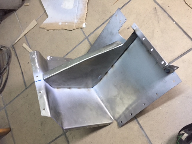

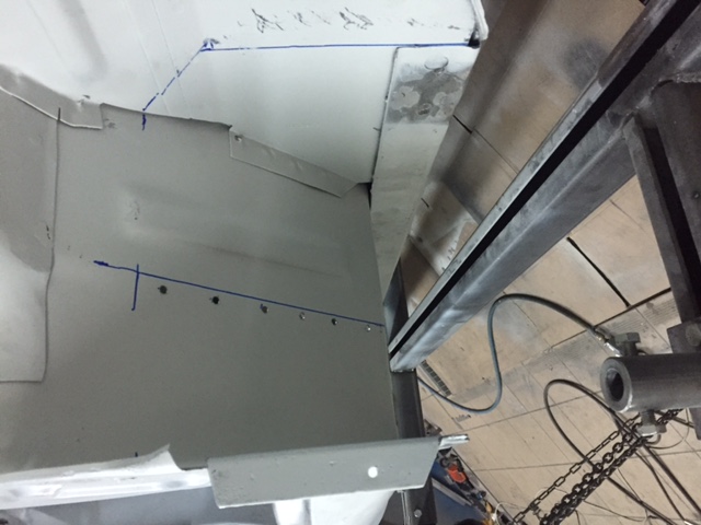

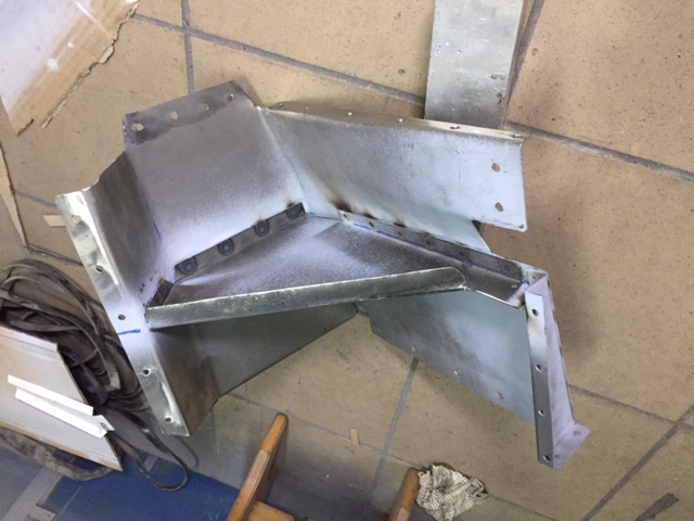

radoslawstalowy pisze:Tak widziałem, u mnie to taki dodatek i nie widzę potrzeby "dublowania" ścianki grodziowej jeszcze jedną ścanką,zrobi się z tego "siedlisko rdzy" a po paru latach wzmocnienie żadne, wspawam ten element do ścianki ,progu i pdłużnicy i myślę,że i tak fajnie wzmocni ( tym bardziej że oryginalnie w 66' go nie było). Oczywiście zostało mi jeszcze dorobienie tylnej ścianki (trójkątnej) i zobaczymy co z tego wyjdzie:)
Mysle ze jak juz wstawiasz boxa to zrob to tak jak trzeba czyli z ta scianka bez niej napewno bedzie slabsze a jezeli odpowiednio to zabezpieczysz przed korozja to napewno nie zgnije to przez nastepne 30 lat .pzdr
komin
Posty: 198
Model: convertible
Kolor: wiśnia
Post autor: komin » 2017-02-21, 00:21
jeśli mówisz o siedlisku rdzy to sam torq box bedzie tym siedliskiem, praktycznie zamknięta puszka się robi, tylko że tam masz szczelinę a tu trochę większą przestrzeń ;)
Tak jak pisze Pieron jeśli będzie dobrze zabezpieczone to go długo nie ruszy :ok:
radoslawstalowy
Posty: 261
Model: Coupe 66
Kolor: silver blue
Post autor: radoslawstalowy » 2017-02-21, 09:43

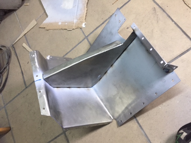

W sumie to nie problem, tylko nie widziałem tego na własne oczy, a jak patrzę na zdjęcia to wydaje mi się to trochę dziwne

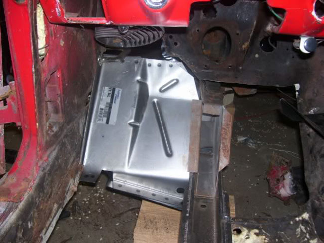

Foto z instrukcji montażu. I mówicie ,że teraz na to jeszcze raz idzie podłoga? Dziwne :/
O ile samą "puszkę" można jeszcze dobrze zabezpieczyć to dwie stykające się na takiej powierzchni blachy to już armagedon, woda z nigdy nie odparuje do końca a jeszcze możliwość wibracji....przeraża mnie to, ale zrobię jak doradzicie, choć naprawdę oglądając zdjęcia odnoszę wrażenie,że "góra" boxa zastępuje podłogę a nie ją "dubluje" :D

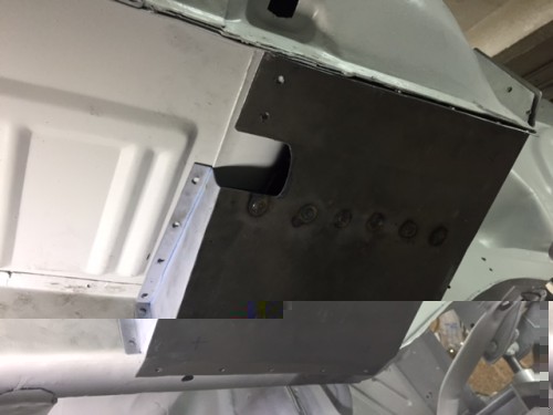

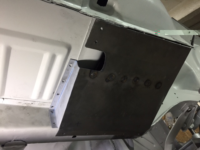

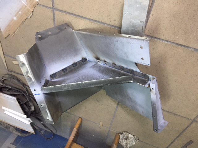

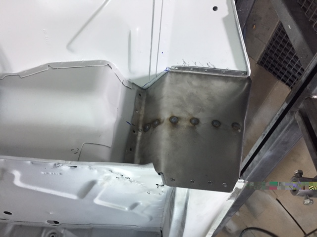

Ufff..i tak powstał:)
Jak rasowy polityk posłuchałem Was .............i postawiłem na swoim :D
Nie wstawiłem "bliźniaczej" ścianki do grodziowej, tylko zrobiłem wzmocnienie łączące box z istniejącą podłogą, moim zdaniem wyszło fajnie i technicznie poprawnie, jak sądzicie? Teraz to jest wersja "mocno dedykowana" do mojego Mustanga ....powiem więcej ...limitowana :D

To prawda na łączeniu a raczej przykryciu tqboxa podłogą, jest zazwyczaj korozja mniejsza lub większa ale jest. Tutaj kolega wstawia go nadmiarowo więc i tak wzmocni.

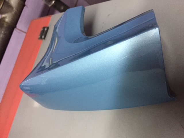

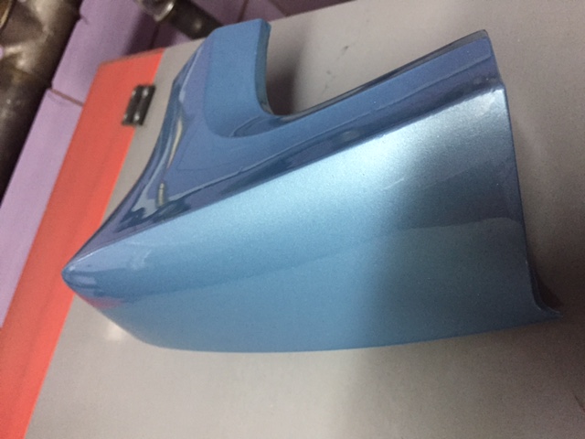

Nie no te kły robią wrażenie!!! Sam już jestem w rozterce :/
Acha i tak z innej beczki...pokryłem epoksydem większość cynowanych wcześniej detali.....nikt z warsztatu nie jest w stanie mi pokazać na strukturze farby gdzie była cyna a gdzie blacha :D

Jakem Stalowy tak w "tłusty czwartek" na "fajrant" musiałem to zobaczyć :D

Kolorek jest zaje :super:

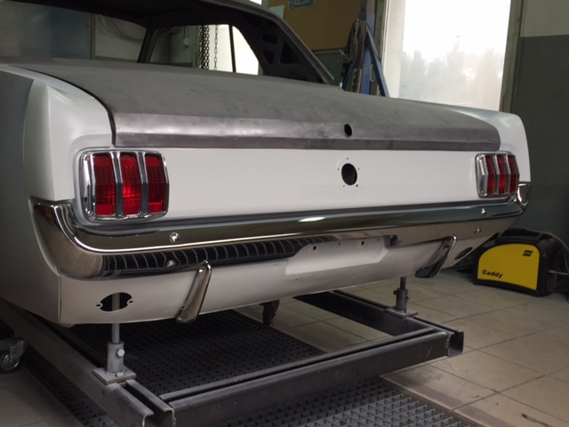

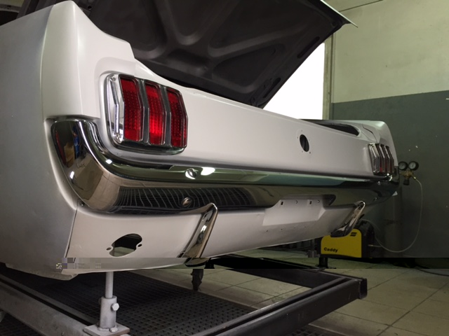

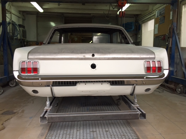

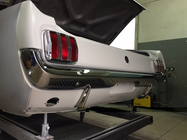

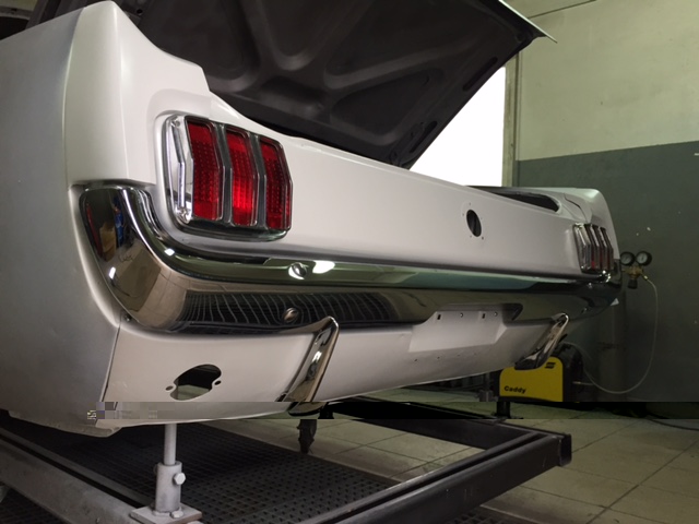

Witam nie wstawiłes czasami za szeroko błotników w dolnej części?? Dziwnie wygląda z założonym zderzakiem lub zderzak jest źle ustawiony.

Jest 6mm szerzej (zakończenia tylnej belki trzeba było dobić ,czego nie zrobiłem) ,ale nie sądzę aby to miało wpływ.
Nad zderzakiem już się naklęczałem i nie wiem czy jeszcze coś wyczaruje, wygląda jak by dół miał jeszcze "dojść ",ale tylko od strony pasażera.
Jak skończę całość to jeszcze przed malowaniem tam wrócę, bo na razie mam dość zadka :D

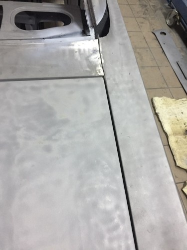

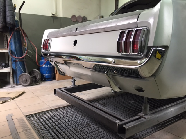

jaką masz szczeline między klapą a poszyciem tylnym ? składam powoli tył i niby wszystko ok ale jakaś ta szczelina wielka :/

Post autor: komin » 2017-03-10, 21:25

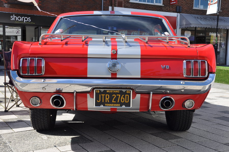

a co do przesadyzmu z tyłu, fakt jest za dużo
tył z kłami wydechem i światłami

Post autor: Tomasz78 » 2017-03-10, 22:51
Jeszcze znaczka turbo brakuje i bedzie " wies sie bawi" na maxa...;)

Fakt egzemplarz wyjątkowy :cwaniak:
Zrobiłem parę "przymiarek" wizualnych i coś czuję ,że wypuszczę wydech pod pasem jak prawdopodobnie było w oryginale, te otwory "a la GT" nie "mówią do mnie" więc prawdopodobnie zostaną kły ,a pod nimi wydech z "delikatnymi końcówkami" :D
U nie też wyszła większa niż "po bokach" na oko ok.5mm. Radośnie uznałem,że "tak ma być" ale może koledzy się wypowiedzą, bo też mnie to interesuje a zawsze można poprawić.
To zdjęcie nie do końca to oddaje ale szczelina przy podszybiu jest znacznie większa niż przy błotniku.
