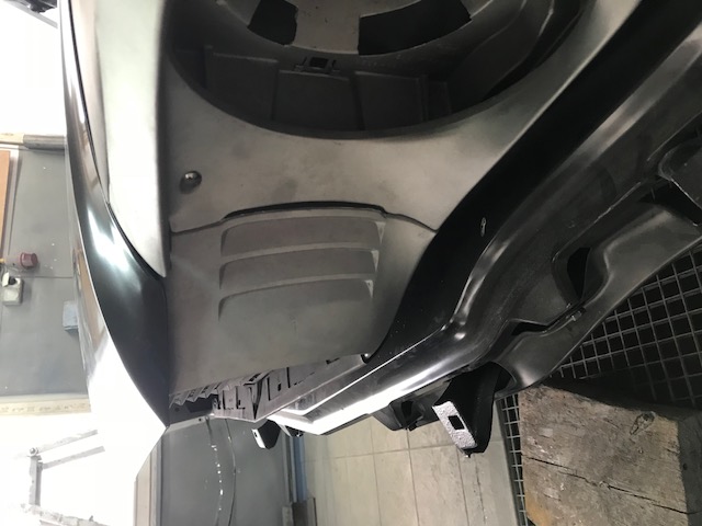

Re: [radoslawstalowy] mustang 66 coupe reaktywacja
Będzie ciągnięte
Generalnie siedzę już drugi dzień nad pasowaniem maski i okularów,nie wiem kiedy mnie to wyprowadzi z równowagi psychicznej,ale pewnie już niebawem
Ogólnie z dnia na dzień coraz lepiej,ale maska jak z "plasteliny" i jak by nie od tego auta....chyba to znacie?
Jestem blisko,równowaga psychiczna zachwiana ,ale czego się nie robi...
To jest norma (u Ciebie jeszcze nie tak źle). To nie są elementy które się kupuje, przykręca i cacy. Ja kupuje zawsze Dynacorna a i tak część blacharską należy traktować jako bazę wyjściową... formowanie, spawanie, podcinanie, sztukowanie. Powiedziałbym, że po wyjęciu z pudełka są gotowe w jakichś 75%
Te skosy na masce musisz sobie dorobić.
Dlatego często nieświadomy blacharz który nie robił mustanga przyjmuje zlecenie ustala cenę a potem się wycofuje... i szukają ludzie kolejnego "fachowca". Wiele takich historii było.
Spokojnie, cierpliwie i do przodu dasz radę
pzdr
Wojtek
pzdr
Wojtek
Fabrycznie też nie było idealnie więc stan obecny u ciebie jest całkiem niezły. Po wyrównaniu szczelin tak aby były symetryczne i równe już tak może zostać. Pilnuj tylko żeby przy dopasowywaniu były na miejscu wszystkie (6 szt.) gumowe zderzaki maski i wszystkie śruby mocujące elementy przodu. Nawet osłony sprężyn i rozpórki kielichów zawieszenia powinny być na miejscu bo też w widoczny sposób wpływają na pasowanie elementów przodu.
Dzięki za słowa otuchy ,są potrzebne.
Też w większości korzystam z Dynacorna i oceniłbym gotowość niektórych detali na 60%
Kiedyś wpadł mi w oko film jak w Stanach spawali całe nadwozie (prawdopodobnie z elementów Dynacorna) .....dziś jestem pełen podziwu,że wyszło z tego "coś" przypominającego mustanga
Pozdrawiam wszystkich walczących.
