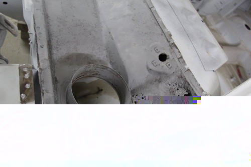

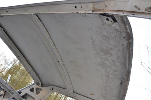

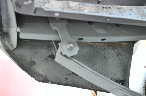

Post autor: CzyTyTez » 2015-03-24, 19:50

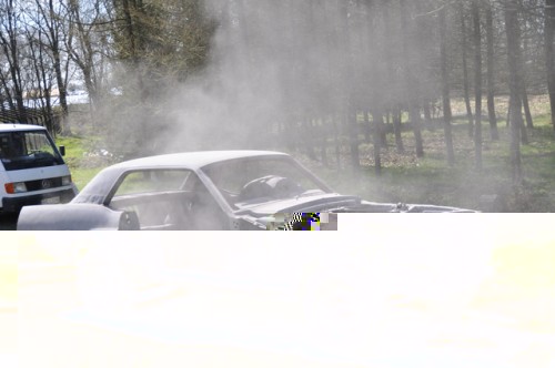

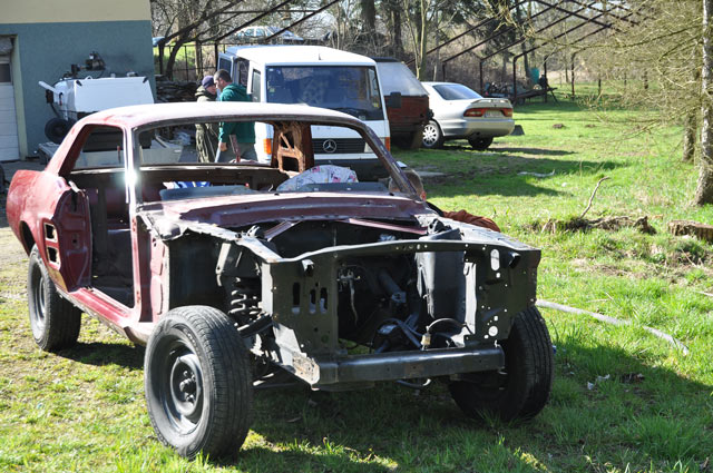

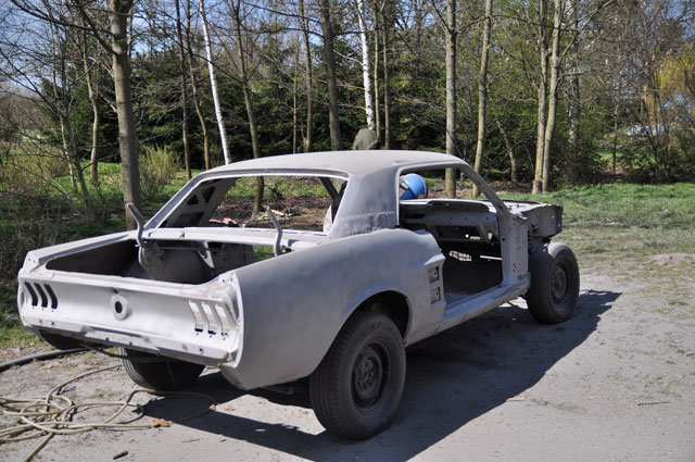

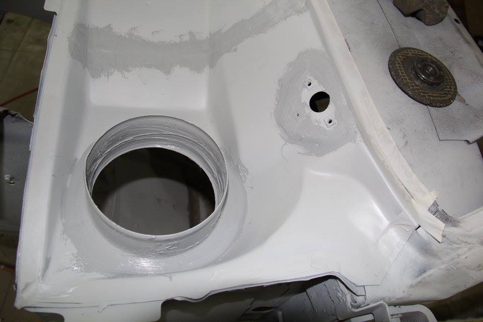

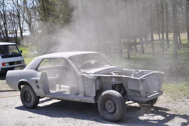

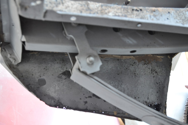

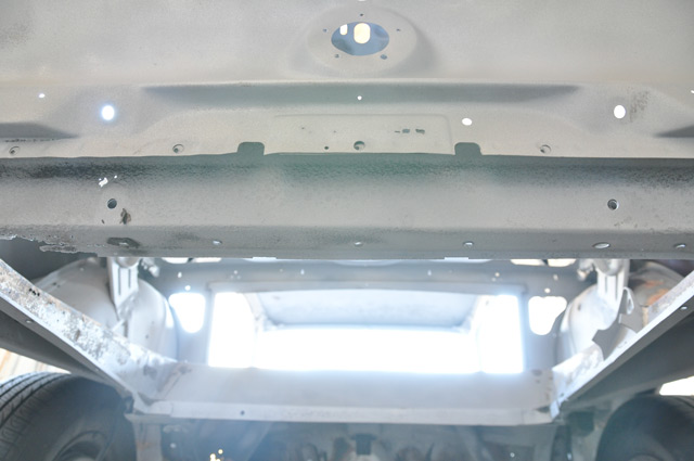

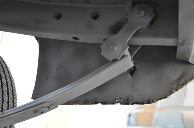

Cóż ponoć to urok Mustangów - wraz z kolejnymi etapami remontu nowe odkrycia...
I teraz co tu robić? Wszystko w stanie średnim, ale roboty dużo, zastanawiam się jak z jakością maski np. ze Scott Draka za $170? Ktoś chętny na moją maskę (raczej oryginał) i klapę po piaskowaniu, bez ukrytych napraw? :D
p.s.

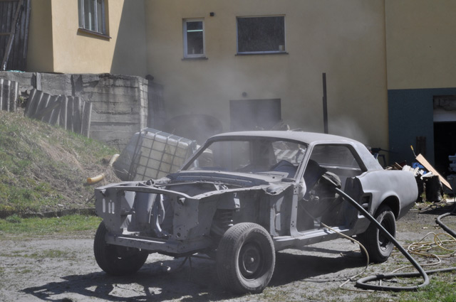

błotniki i cała reszta czekają na ładną pogode i sodę ;)

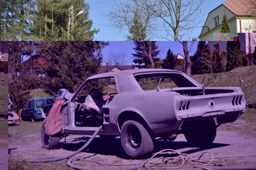

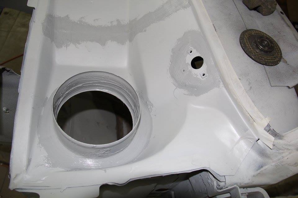

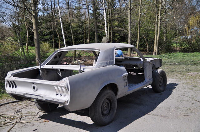

Post autor: CzyTyTez » 2015-05-01, 19:45

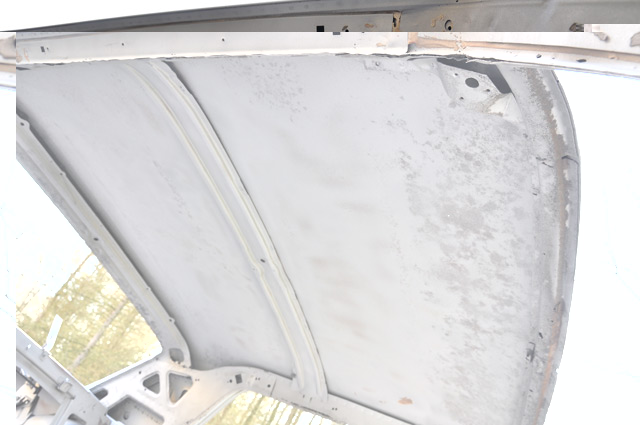

dawno nic nie wrzucałem więc lecimy by potwierdzić że mustang = rustang :)
na potwierdzenie mój egzemplarz, który nie tak dawno z 3m wyglądał jak igła ;)
Ostatnio zmieniony 2015-05-01, 19:51 przez CzyTyTez, łącznie zmieniany 1 raz.

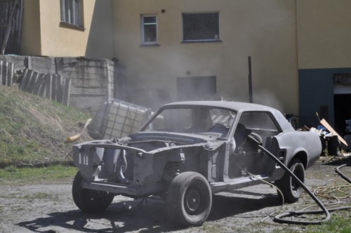

Post autor: CzyTyTez » 2015-05-01, 19:48
c.d.

Ja bym nie kupował nowych elementów bo ten Tajwan nie wytrzyma tyle co dobrze zrobiony orginał
Moja maska jest lekko przełamana a na początku była mocniej ale wolałem zostawić starą bo ta przynajmniej waży i nie chodzi tu o plastik który jednak na niej jest ;)

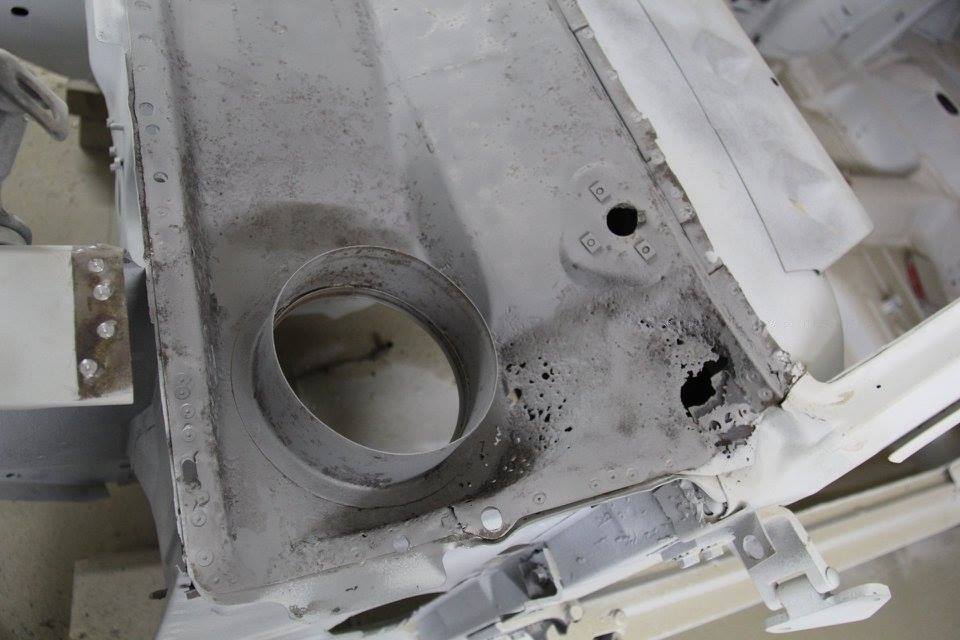

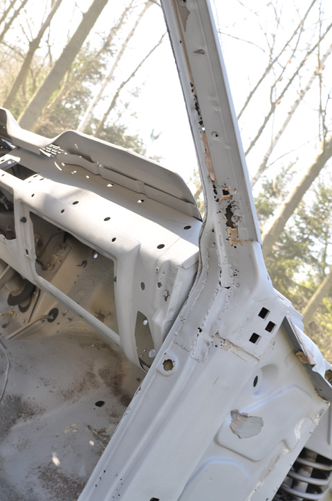

... one wszystkie ładnie wyglądają... na zdjęciach. Właśnie dlatego żaden odpowiedzialny blacharz nie wyceni roboty przed piaskowaniem.
Najważniejsze że zacząłeś. Najgorsze te słupki A, podszybie sprawdzałeś? Pewnie tez do roboty.
Odnośnie maski to też się zastanawiałem czym się różnią, bo są trzy: no name, dynacorn i najdroższa Ford tooling.
pzdr

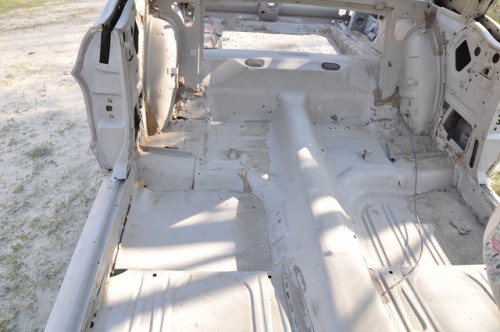

Post autor: CzyTyTez » 2015-05-02, 13:40
zobaczę, porównam, zrobię zdjęcia jak przyjdą nowe elementy, które w większości zamówiłem ze Scott Draka (choć to ponoć ten sam Tajwan):
3020-510-64L REAR FLOOR PAN PATCH LEFT - tylna lewa łata podłogi Goodmark
C5ZZ-6510124NTB FRAME RAILS RH - cała tylna prawa podłużnica + torque box oddzielnie, SD
MM102-A-103LH FRAME EXT - tylna lewa cała podłużnica z zainstalowanym torque boxem (bo na wersję z oddzielnym 3mc czekania), SD
C5ZZ-7610780-BR R CRSSMEM - tylna część podłogi w bagażniku (podtrzumująca bak paliwa), SD
C7ZZ-6540110-CR TRUNK LID - klapa bagażnika, SD
C5ZZ-6511218-A TRUNK FLR RH - prawa część podłogi w bagażniku z drop offem, SD
C5ZZ-6511219-A TRUNK FLR LH - lewa część podłogi w bagażniku z drop offem - dojdzie z opóźnieniem, SD
C7ZZ-16612-DR HOOD - maska, SD
C7ZZ-6527846-A QUARTER PANEL - fabryczna tylna prawa ćwiartka, SD
M121 FLOORSUPPORT x2 - podłużnice przednie, SD
M131RH FLR EXT - tylna prawa łata podłogi, SD
M213RH PATCHPANEL - tylne, zewnętrzne prawe nadkole, SD
M242LH PATCHPANEL - tylny lewy trójkąt pod klapą bagażnika, SD

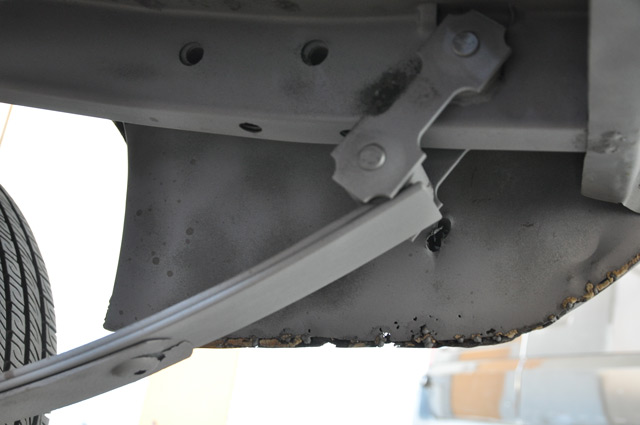

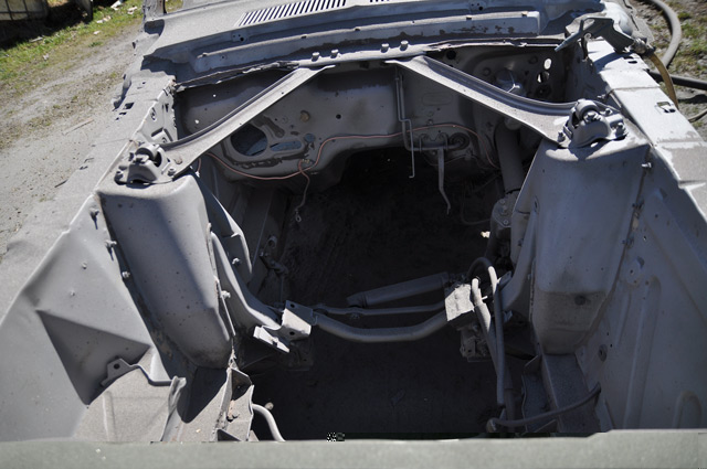

co do podszybia też o tym rozmawiałem z moim blacharzem, ale ze wszystkich stron wyglądało dobrze, więc uznaliśmy że szkoda niszczyć coś co jest w dobrym stanie

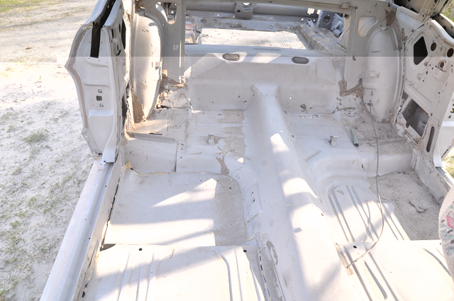

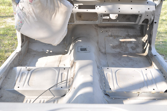

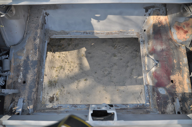

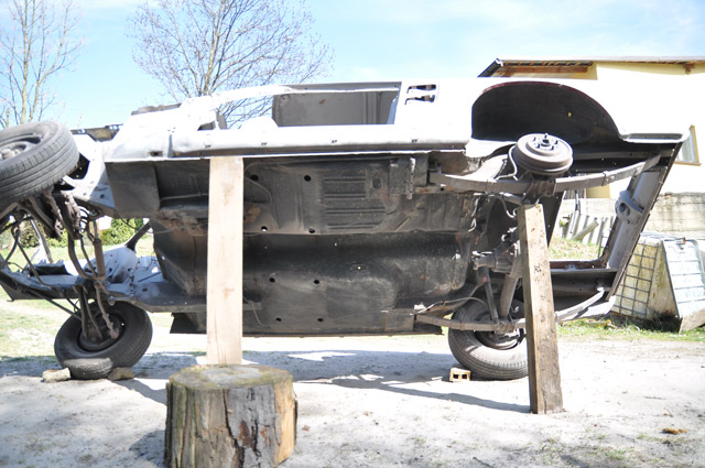

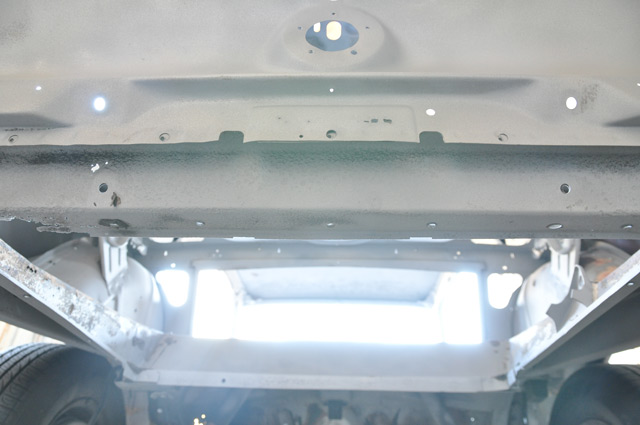

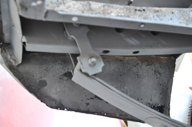

stan po piaskowaniu był "różny",
przód poza kielichami w dobrym stanie,
największa tragedia to:
-słupki,
-podłoga w kabinie: tunel cały, podłoga miejscami łatana, a w pojedynczych miejscach próchno, tj. jej tylna część
-podłoga w bagażniku, sito (jak dropp offy) pokryte gumą
-maska,
-tylna klapa,
-pojedyncze dziury w podłużnicach przednich i tylnych na tzw. łukach(można kupić wstawki - axle) - więc jeżeli są tam pojedyncze dziury to w nie wiadomo jakim stanie jest ich środek - toteż zrobić spód raz a dobrze i wymienić na nowe

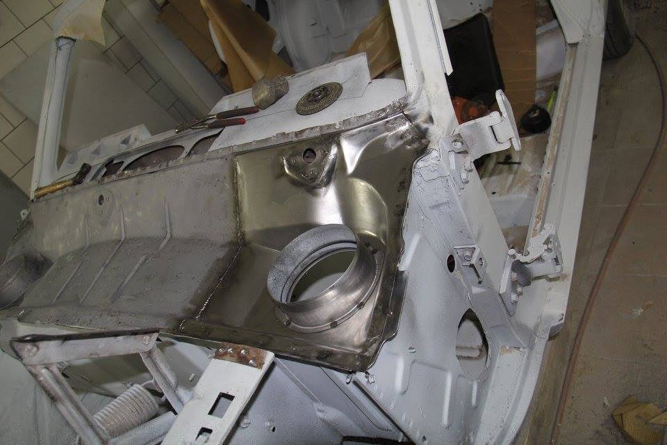

................co do podszybia też o tym rozmawiałem z moim blacharzem, ale ze wszystkich stron wyglądało dobrze, więc uznaliśmy że szkoda niszczyć coś co jest w dobrym stanie...............
w moim projekcie 65 podszybie z wygladu bylo igla ale po rozwierceniu i wypiaskowaniu lewa strona byla jak ser szwajcarski ,widzac twoje slupki na fotkach mozna sie domyslec ze tez nie jest ciekawie jak jest auto rozebrane to dla samego siebie bym to zrobil a blacharz jak to blacharz nie zawsze chce sie komus rozwiercac 168 zgrzewow wiertlem 10lub 12 (tak bylo u minie)
