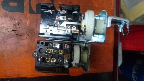

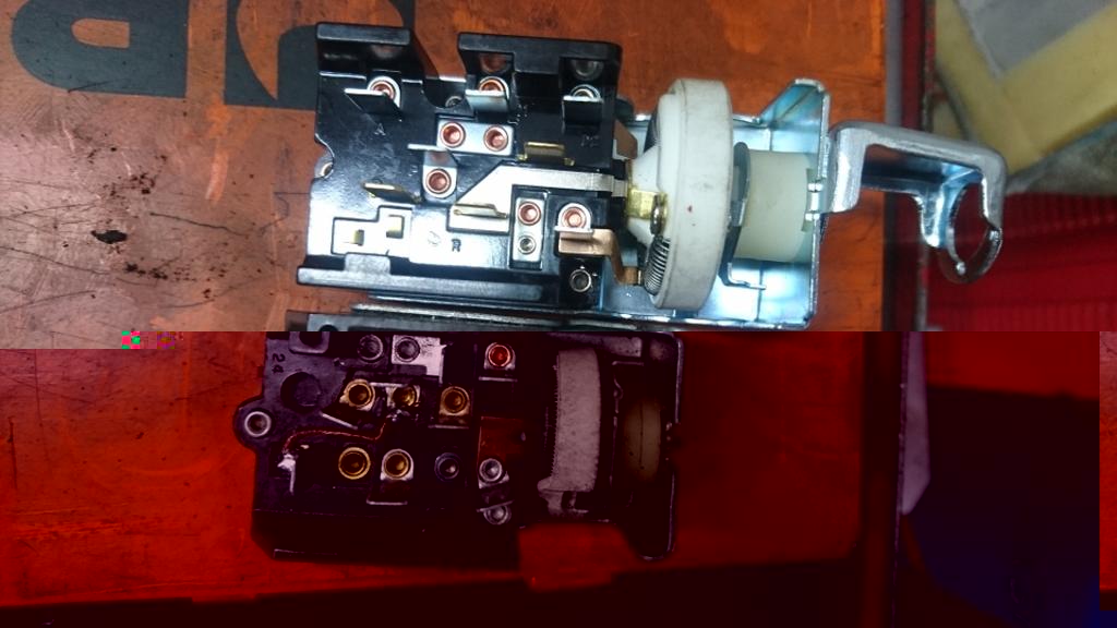

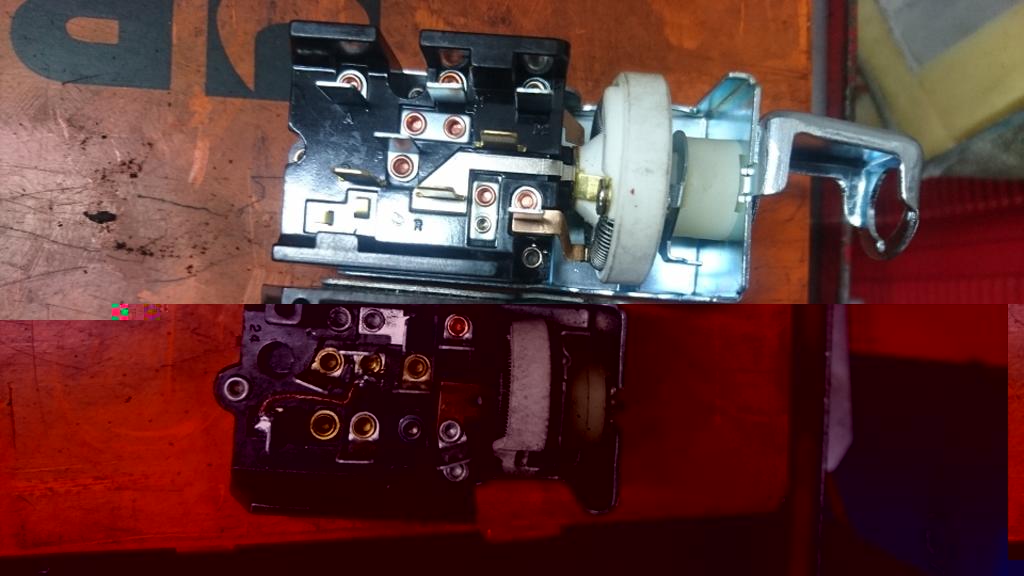

Przed OZM chciałem wymienić włącznik świateł. Zamówiłem go a tu niespodzianka :szok:
Stary w dłuższej trasie po dwóch trzech godzinach się przegrzewa i światła zaczynają mrugać :dobani:
W 1964 1/2 jest inny jak w 1965
W 1964 1/2 jest C4ZB-11654-A i podobno pasuje jeszcze: C5ZZ-11654-C
A tu różnice
Ostatnio zmieniony 2017-04-17, 19:06 przez Przemek64, łącznie zmieniany 1 raz.

Może chociaż podpasuje ci do MACHA
Bo w nim wciąż tak samo zaawansowany włącznik jest

jeśli masz założone lampy na zarówki H4, to prawie zawsze się przegrzewa, na oryginalnych swieczkach jest ok a na H4 się przegrzewa, prosty przekaźnik załatwia sprawę i poprawia niezawodność instalacji :)

lamina pisze:jeśli masz założone lampy na zarówki H4, to prawie zawsze się przegrzewa, na oryginalnych swieczkach jest ok a na H4 się przegrzewa, prosty przekaźnik załatwia sprawę i poprawia niezawodność instalacji :)
Potwierdzam, bez przekaznika nie ma co wymieniać na nowy bo I tak będzie to samo. Miałem ten sam problem.
Przemek załóż przekaznik I zostaw stary przełącznik, będzie słuzył długo I namiętnie, dłużej niż nowy!

Jak zwykle wystąpiłem przed szereg :zawstydzony: i zamówiłem nowy :kwasny: Ale trzeba będzie posłuchać kolegów :padam: i zostawić stary bo pewnie jest lepszy jak te nowe
