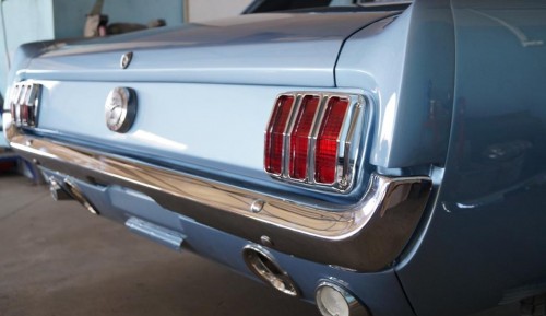

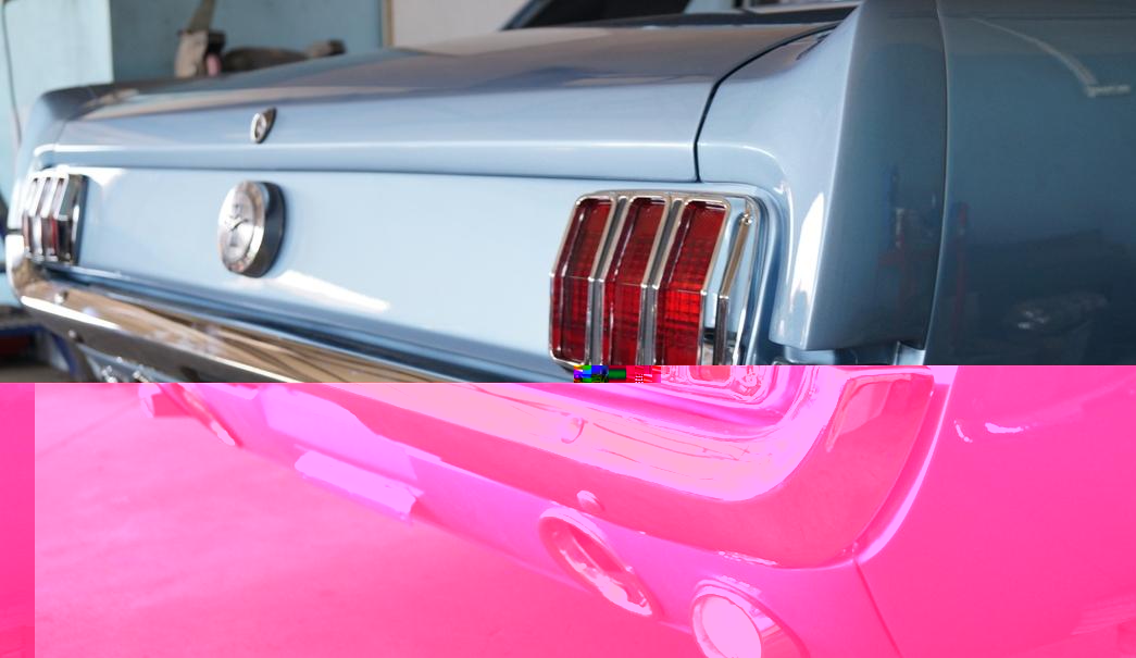

Sezon urlopowy nie sprzyja postępom w pracach przy Mustangu. Ale jednak się dzieje – nie mogłem wyjść z warsztatu. Też tak macie, że siedzicie przed swoim i nie możecie się napatrzeć? ;)
Nie ważne, że w warsztacie porysowali mi tylną szybę, ( muszę dać nową – na koszt warsztatu oczywiście), popękały druty od klapy bagażnika, rozsypały się rolki prowadzące szyby w drzwiach – to drobiazgi…
Ja już odliczam dni do zakończenia.
A obecnie wyglądamy tak – z tyłu.
Montaż tył.

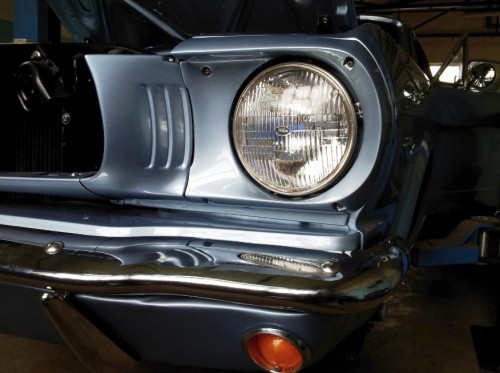

Kolejny mały krok do przodu. Z kartonów znikają następne części - przód już prawie gotowy, brakuje tylko grilla.
Serducho też już jest na swoim miejscu.

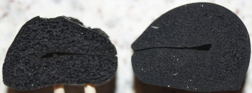

Przy montażu uszczelek pojawił się problem. Wszystkie uszczelki są sporo twardsze niż te stare i przez to np. drzwi się gorzej domykają. Ale zakładam, że to kwestia regulacji.
Mam natomiast problem z uszczelką klapy bagażnika. Może to nic wielkiego ale psuje cały efekt.
Nowa uszczelka, kupiona na CJPony - jest grubsza, ma 16mm, niż stara (oryginalna??), jaką miałem założoną - 12mm.
Dodatkowo nowa uszczelka wykonana jest z gumy piankowej o większej gęstości i nie ściska się tak łatwo jak stara.
Różnica między uszczelkami.
Uszczelki klapy bagażnika.
Skutkiem tego jest to, że klapa bardzo ciężko się domyka, a jak się już domknie to wystaje jakieś 5 mm powyżej linii bocznej błotników.
Mam pytanie do kolegów, którzy wymieniali uszczelkę klapy bagażnika, czy też mieliście podobny problem?
Czy może uszczelka jakiejś innej firmy niż kupiona na CJPony jest cieńsza i lepiej pasuje?
Będę wdzięczny za info.

Hmm co do uszczelki to zadam głupie pytanie: nie ma opcji założenia jej "do góry nogami"? Wydaje się, że płaska część jest cieńsza i powinna pozwolić domknąć się klapie bez problemu.

Właśnie problem w tym, że jest dobrze założona. W druga stronę byłoby jeszcze gorzej.
Nikt nie miał problemu z tą uszczelką?

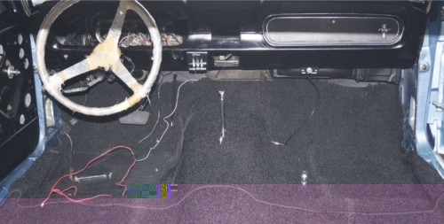

Muszę napisać, bo nie wytrzymam :D Jutro jadę odebrać z warsztatu mojego Mustanga po renowacji (po 10 miesiącach). Mam nadzieję, że wszystko będzie dopięte na ostatni guzik i spokojnie dojadę nim do domu.
Oj chyba dzisiaj trudno będzie zasnąć :)
Zdjęcie wnętrza zrobione 2 dni temu.
Wnętrze

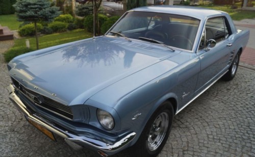

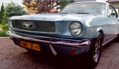

Nareszcie jest :hurra: :hurra: :hurra:
Odebrałem go w sobotę, miało być szybko, bez problemów a skończyło się jak zwykle - dotarłem do domu już po zmroku.
Jak dla mnie wyszedł pięknie - sami oceńcie.
Na szybko wrzucam dwa zdjęcia. Na porządną sesje przyjdzie czas.
Mam nadzieję, że dojadę szczęśliwie na sobotnie spotkanie w Krzesinach - pierwsze spotkanie, na które przyjadę swoim Mustangiem :ok:
