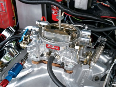

Było dawno od czasu wszelkie aktualizacje, może wy myślyće ze nic się nie dzieje. MAX zapytał mnie zeby dać trochę aktualizacji. Zaczniemy od transmisji teraz. MAX chciał AOD. Są zestawy dla niego, żadne są kompletne. Niektóre części, które są w zestawach, nie są potrzebne. Niektóre części wymaga modyfikacji do pracy z części w samochodzie.
Kupiłem wszystko osobno. Dostałem od eBay, niektóre z CJPony, niektóre miałem w domu, trochę zrobiłem. Przednie jarzmo napędowego miałem w domu.C4 jest zbyt długi.Nowe jest o 70 dolarów, można wyciąć C4 jarzmo, dałem mu dodatkowego miałem. Oba u-joints zostały zmienione. Transmisja poprzeczki nie pasuje do układu wydechowegoi potrzebne modyfikacje. Związek zmiany biegi potrzebne modyfikacje. Transmisja została odbudowana z nowym konwerterem. Specjalny kabel jest potrzebne.okablowania neutralny wyłącznik bezpieczeństwa wymaga zmiany również
Należy również ciśnieniomierza i specjalne narzędzie do konfiguracji gaźnika z transmisją. Oto kilka zdjęć, Jeśli sa jakieś pytania postaram się odpowiedzieć.

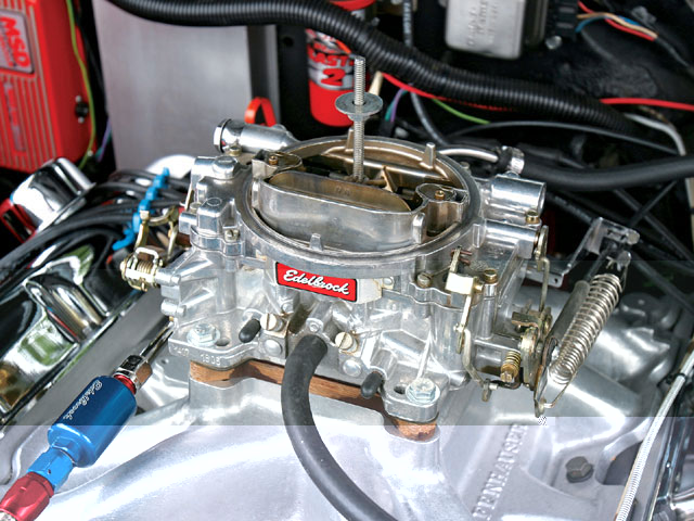

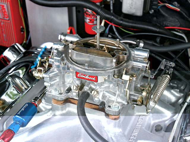

Mogłem dostać zeby silnik działał do mojej satysfakci z oryginalnym 4300 Ford gaźnika serii. Po przeczytaniu online, mają one wiele problemów. Kładę na Holley, różnica była dzień i noc. Znalazłem używane Edelbrock do sprzedaży, nie daleko od mojego domu. Ktoś potrzebuje używane przebudowany ford 4300 gaźnik?
original 4300
testy z holley
edelbrock
original 4300
testy z holley
edelbrock

Przestroga dla innych nie kombinować z gazikami , zdecydujcie się od razu na EDELBROCK

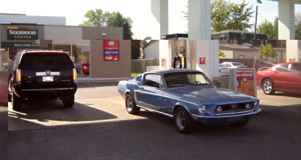

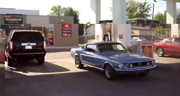

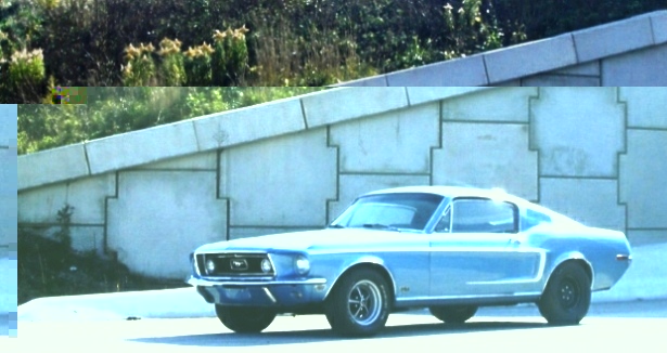

Dwa dni temu został przeprowadzony ostatni test mojego Fastbacka na kanadyjskich drogach
Rick cruiseował bez tablic jak i bez jakikolwiek ubezpieczeń, Bad Man/ co za nieodpowiedzialność.
Testy wypadły bardzo dobrze ,wprawdzie były jakieś małe problemy lecz o niedziałającej zapalniczce czy kierunkowskazie nie będę się rozpisywał .
Padła decyzja wypływamy na stary ląd, dość się naczekałem !!!!!!!!!!!!!!!
A zapomniałem a za nim przypłynie kilka paczuszek
