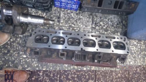

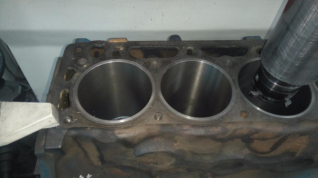

Doczekałem się silnika :ok: zostało poskładać i za 3 tygodnie ostatnie graty wskakują i silnik czeka na odpał :cwaniak:
krył nie będę jak z kosztami, nie jest to tajemnica i na życzenie kolegi simontlc coś o żetonach :
w zakładzie który robił szlif:
- panewki główne 0.10
- panewki korbowodowe 0.10
-szlif wału
- polerowanie wałka rozrządu
- tulejowanie :suchy:
-nowe pierścienie.... z oznaczeniem TRW??
-kpl głowica z utwardzaniem gniazd zaworowych (65 zł za jedno gniazdo) tak dla potomnych, dorobione prowadnice zaworowe itd.
- regeneracja korbowodów
cena cena cena 4.120 polskich nowych złotych
dodatkowo chłopaki z Mustangshop ogarniają szybką dostawę tj. rozrządy, pompy, aparaty zapłonowe i inne 4,500 pln prawie. tak szybko patrząc dosłownie wszystko idzie do zmiany z wyjątkiem panewek wałka rozrządu które po pomiarach okazały się w tolerancji nominału (nowe i tak płyną)
Silnik na gotrowo 10k

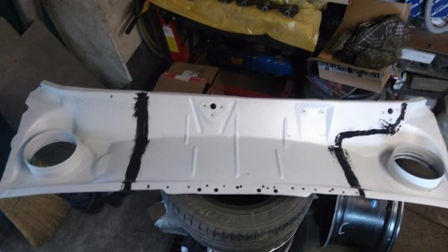

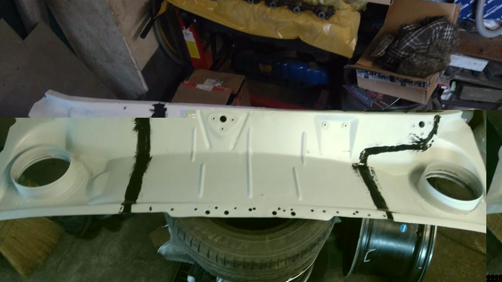

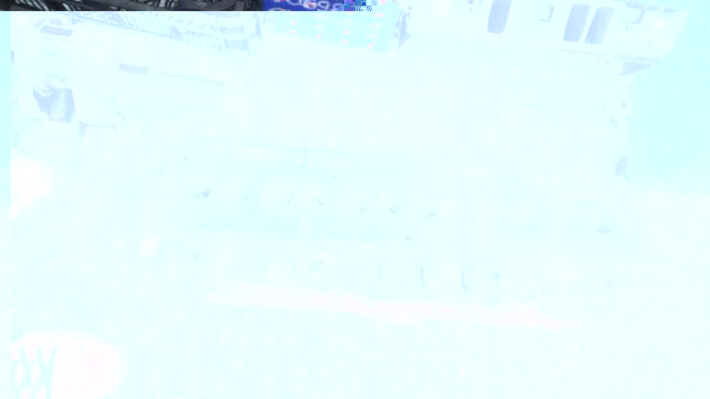

Długo nic się nie działo ale..... pochwale się: zostałem Ojcem :hurra: i była mała przerwa w remoncie, Mustang poszedł na drugi plan, ale żeby nie było kominy i podszybie zabezpieczone i zaraz wraca na swoje miejsce i tu pytanie czy na środku panelu malować pod kolor auta czy zostawić czarne (zabezpieczone barankiem, zdjęcie przed barankowaniem)
CzyTyTez
Posty: 456
Kolor: vintage burgundy
Re: Wiśnia convertible 66
Post autor: CzyTyTez » 2017-02-24, 20:51
kolor nadwozia, choć u mnie malowane było dopiero po zamontowaniu, bo spawanie niszczy warstwę lakieru, ale tu głosy są pewnie różne...
komin
Posty: 198
Model: convertible
Kolor: wiśnia
Post autor: komin » 2017-02-24, 21:18
w kolor samochodu można teraz, bo w miejscach gdzie będą spawy i tak nie będzie widać przypalonej/osmolonej farby, chyba że endoskopem ;)
CzyTyTez
Posty: 456
Post autor: CzyTyTez » 2017-02-24, 21:40
komin pisze:w kolor samochodu można teraz, bo w miejscach gdzie będą spawy i tak nie będzie widać przypalonej/osmolonej farby, chyba że endoskopem ;)
chyba bardziej chodzi o to że tam będzie korodować, więc nie wiem czy nie zabezpiecza się tego po spawaniu (?)
