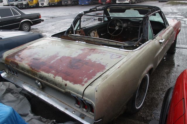

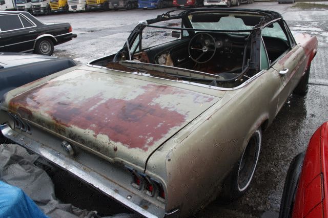

Jeszcze mała wrzutka stanu mustanga przed piaskowaniem. Niestety, ktoś w US zabrał się za "renowację" przodu i skutek jest taki, że robimy wszystko za podszybiem od nowa. Progi na szczęście zdrowe, podłużnice tył wymiana, podłużnice przód do zaakceptowania.

Trochę pracy to tam masz
Powodzenia i cierpliwości będę się przyglądał
Jak będziesz czegoś potrzebował to postaram się pomóc

Ano cierpliwości trochę będzie zabawy a po piaskownicy wszystko wyjdzie...
Powodzenia zatem i trzymam kciuki bo marzec to gruby termin

Powodzenia!
Rok temu byłem na podobnym etapie
Też swojego chciałem zrobić na czarno (nawet tego z Twojej miniaturki mam w swoim wątku), ale mnie chłopaki przekonali żeby zostać przy oryginale.
Patrząc na podłogi to i z nadkoli też pewnie niewiele zostanie... (drogie są do converta)

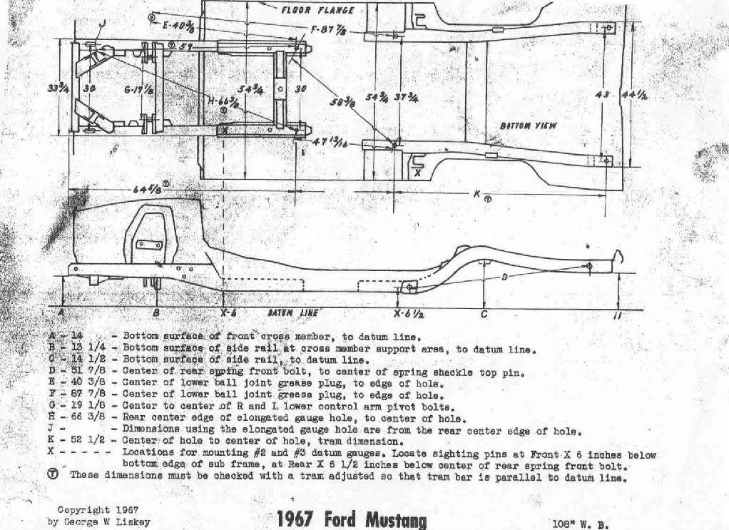

Szukam pilnie wiarygodnego (znalazłem co najmniej trzy - każdy inny) schematu z wymiarami podwozia do mustanga convertible 1967. Będę wdzięczny za pomoc, bo mustang "wisi" na ramie i się męczy, bo z wymiarami nie można dojść do ładu.:-(

Dziękuję, też ten schemat uznałem za najbardziej wiarygodny, ale mam pytanie do wykorzystania wymiarowania w realu. Interesuje mnie wymiar E i F z otworów technologicznych podłużnic, a który kończy się z boku mocowania wahacza dolnego. Co jest za punkt i jak go mam ustawić żeby złapać wymiar ze schematu?

swojego jeszcze nie skończyłem ale na własnym przykładnie: z wymiarami to jest ogólnie tak, niektóre choćbyś chciał nie ustawisz idealnie, dograsz dwa a trzeci odleci w kosmos. Nowe elementy składasz do kupy i pasują dość średnio do siebie
