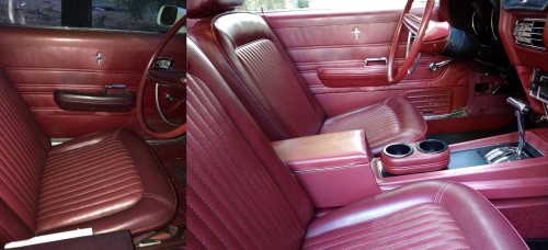

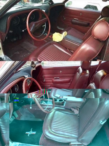

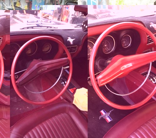

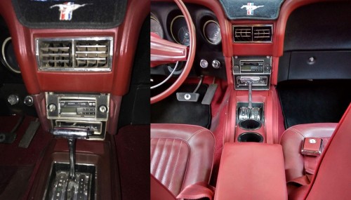

Małe zmiany kosmetyczne w środku. W zasadzie tylko odświeżenie i czyszczenie. Barwnik do winylu (tylko kierownica i podłokietniki) i lakier do plastików zamówiłem z CJPony. Są na takich samych kodach jak fabryczne kolory.
Dodatkowo wymieniłem znaczek kierownicy, chromy na zapięciach pasów, gumę pedału hamulca, lampę podsufitki.
Dodałem gumę przy dźwigni skrzyni biegów i wskaźnik biegu, dodałem dywaniki, niestety deska rozdzielcza z brzydkim/dziurawym głośnikiem musi poczekać pod przykryciem (swoją drogą, pokrowiec nieźle pasuje logiem do dywaników).
Porównanie PRZED-PO :hyhy:
*Radio ze zdjęć pełniło tylko funkcję zaślepki. już kupiłem działające ;)

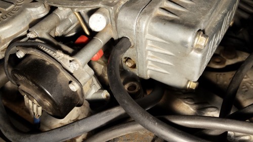

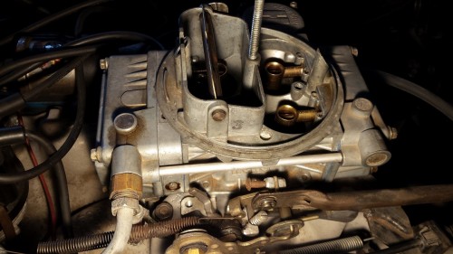

podjąłem decyzję o zakupie nowego gaźnika. Zdecydowałem się na Holleya ale potrzebuję pomocy w doborze modelu pod:
-Silnik 302
-Skrzynię C4
-Kolektor dolotowy Edelbrock Performer RPM.
Obecnie jest założony Holley 80457-5, 600 CFM, 4v, z elektrycznym ssaniem, kick downem i próżniowymi "secondaries" (jak to przetłumaczyć? Osprzęt?).
Niestety nie ma regulacji poziomu paliwa i ma duże luzy na ośkach. Auto mocno kopci. Rozmawiałem z Piotrem i porządna regeneracja przekroczy wartość nowego gaźnika.
Szukam Holleya 4v, 500-600 CFM z manualnym ssaniem i vacuum secondaries. To nie jest auto na wyścigi. Raczej weekend/daily driver, więc chciałbym przede wszystkim zmniejszyć spalanie, aczkolwiek byłoby dobrze mieć możliwość wyrwania spod świateł :hyhy:
Formularz na stronie producenta podpowiedział mi:
a) CLASSIC HOLLEY CARBURETOR - 600 CFM
https://www.holley.com/products/fuel_sy ... s/0-1850SA
b) STREET WARRIOR CARBURETOR - 600 CFM
https://www.holley.com/products/fuel_sy ... ts/0-1850S
c) STREET AVENGER CARBURETOR - 570 CFM
https://www.holley.com/products/fuel_sy ... ts/0-85570
Porównanie specyfikacji:
1. Czy to odpowednie modele? Może wybrać niższy CFM?
2. Jaka jest różnica między a) Classic a b) Street Warrior?
3. Czy warto inwestować w c) Street Avenger droższego o 50% i czy będzie on pasował do mojego kuca?
Z góry dziękuję za odpowiedzi i pomoc! :ok:

Re: 1969 Mustang Coupe 302
Post autor: anbr64 » 2018-07-28, 21:52
Gaznik jaki powinieneś założyć to jakieś 450-470cfm. Dolot nic nie znaczy jeżeli nie jest wymieniony conajmniej wałek rozrządu. Bedzie po prostu więcej palił i nic poza tym. Więcej wachy w kolektor i więcej smrodu z tyłu. Nie przepalisz mieszanki. Każdy gaznik ma możliwość ustawienia poziomu paliwa w komorze pływakowej, także twój. Jednak twojego bym nie regenerował. Jest za duży i nie ma to sensu.
Ja w Cleweland 351 z głowicami 4V zdjąłem fabrycznie nowy Holley StreetAvenger 650cfm na rzecz 570CFM. Street Avenger? zajebisty gaznik, tylko kup do niego Full Linie oryginalny Holleya. Zrezygnuj z ssania recznego na rzecz elektrycznego. Przecie masz takie podpiete?
Post autor: Radson » 2018-08-03, 13:04
Wielkie dzięki za odpowiedź!
Niestety nie wiem jak ustawić poziom paliwa w moim gaźniku bez otwierania komory pływakowej. Z góry dziękuję za instrukcję :padam:
Co do nowego gaźnika, po tym co napisałeś, jestem ZA zmniejszeniem CFM.
Zależało mi na manualnym ssaniu, bo jakoś nie podchodzi mi to rozwiązanie z bimetalem i według mnie auto za długo jest na ssaniu (również po odpaleniu na ciepłym silniku). Niestety najmniejszy z manualnym to ten street avenger z 570 CFM. Może alektryczne ssanie w nowym gaźniku będzie lepiej działało, a jak nie, to są zestawy do przerobienia na manualne.
W każdym razie pozostaje pytanie JAKI mniejszy gaźnik kupić. Z tego co widziałem, z czterogardzielowych mniejszych od 570 CFM są:
a) 470 CFM HOLLEY OFF-ROAD TRUCK AVENGER CARBURETOR - drogi i pod off-road, raczej nie dla mnie
https://www.holley.com/products/fuel_sy ... ts/0-90470
b) 450 CFM MARINE CARBURETOR - jeszcze droższy i do motorówek :rotfl:
https://www.holley.com/products/fuel_sy ... ts/0-80364
c) 390 CFM CLASSIC HOLLEY CARBURETOR - nie za mały? I bez przyspieszacza
https://www.holley.com/products/fuel_sy ... rts/0-8007
Nie mam pomysłu... może kupić 600 CFM i dać mniejsze dysze?
Dzięki za pomoc,
